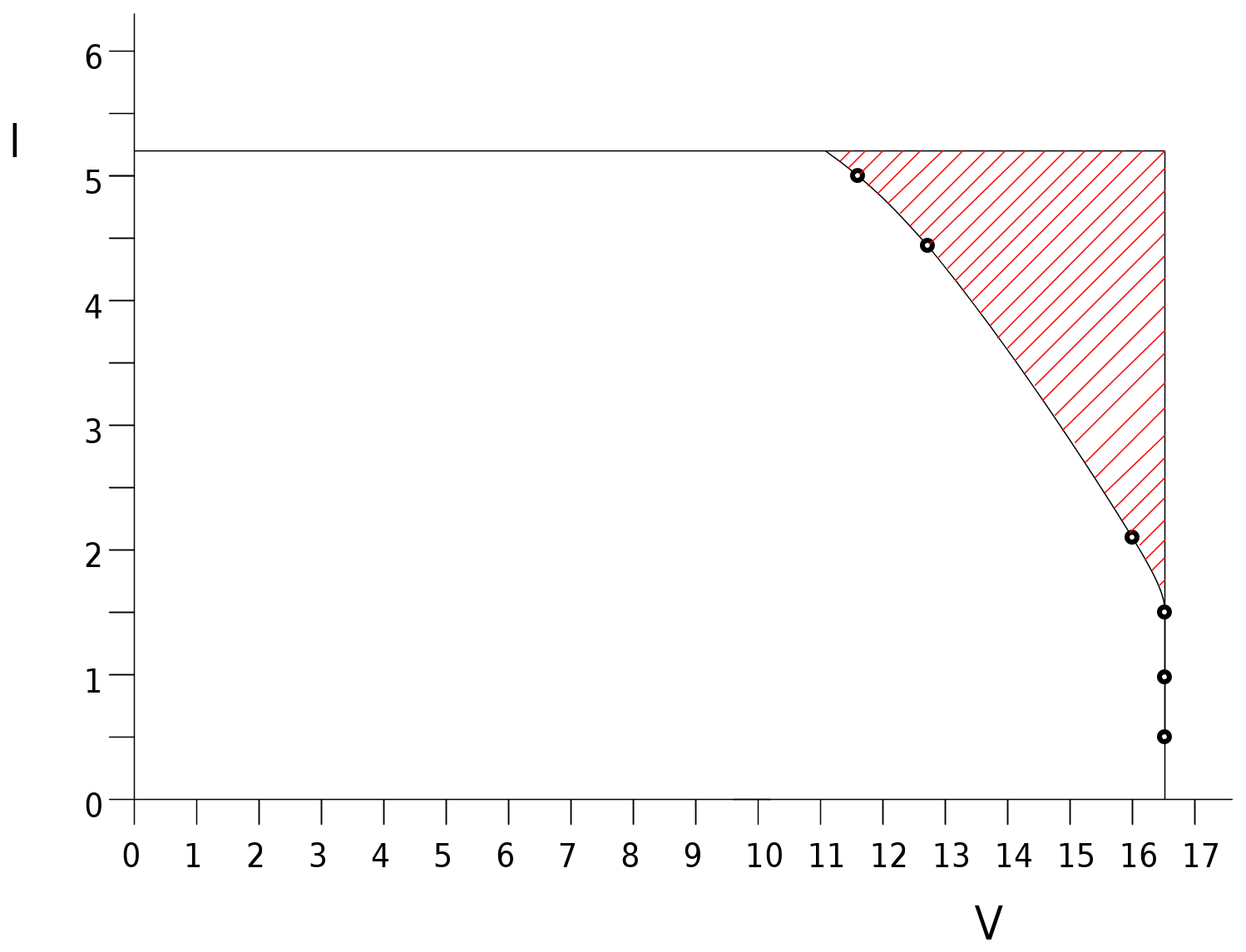

antonyb ha scritto:Non so se centra, siccome è tutto smontato i cavi che vanno al TO3 sono lunghi non so se questa cosa potrebbe aumentare il problema, poi ho notato che se sposto di poco i cavi delle boccole e l'altoparlanino il rumore aumenta e diminuisce, penso ci vorrebbe l'oscilloscopio.
Consiglierei di tenere l'altoparlante lontano dal trasformatore altrimenti potrebbe ronzare per altri motivi, cioè per campi magnetici dispersi dal trasformatore.
Direi di collegare l'altoparlante alle boccole con due cavetti attorcigliati tra loro lunghi almeno 50-60cm.
i cavi di collegamento al transistor non influiscono sul ronzio ma devono essere tassativamente corti, altrimenti si rischia di incappare nelle autooscillazioni ad alta frequenza come già è successo.. per carità cerchiamo di evitarlo.
Anche la presenza di autooscillazioni provoca ronzio in altoparlante ma in genere, a differenza di quello generato dal ripple, quello da autooscillazioni cambia di intensità muovendo i cavi o semplicemente avvicinando le mani in alcuni punti critici del circuito.

Adesso più corti non posso farli i cavi del TO3, li accorcerò quando lo monterò comunque sono lunghi 10 cm.
Allungo i cavi dell'altoparlante..
I rumori cambiano di tono se diminuisco la corrente.. diventa più alto :?
Bruno che ne pensi dei dati che ho preso?

E' normale che il tono cambi quando variano la tensione o la corrente, questo perché cambia la forma del ripple e quindi il suo contenuto armonico. E' importante che vi sia un punto della regolazione abbastanza definito sotto il quale il rumore sparisce.
Ottima la tua tabella! Grosso modo il grafico che ne deriva è il seguente
Come vedi tutte le coppie possibili di valori di tensione e di corrente sono al di sotto di 16.5V e 5.2A, cioè all'interno del rettangolo e inoltre la zona rossa è quella critica, cioè è la zona che individua tutte le coppie di valori di tensione e di corrente per le quali l'alimentatore non riesce a stabilizzare correttamente e l'altoparlante ronza.
Ora puoi decidere se lasciare che i campi di regolazione di tensione e di corrente continuino a rimanere estesi fino ai valori estremi con il rischio di poter sconfinare nella zona rossa, oppure se limitarne l'escursione in modo che la zona rossa non sia più reggiungibile in nessuna condizione di carico.
Ad esempio se limitassimo l'escursione del potenziometro della tensione a 14V e quella del potenziometro della corrente a 3.5A la stabilizzazione sarebbe sempre assicurata..ma dovresti accontentarti.
E' una coperta corta..devi solo decidere cosa lasciare scoperto.
Per estendere la coperta e ridurre in parte la zona rossa occorrerebbe aumentare il valore dell'elettrolitico grande.

Messaggioda Foto Utenteantonyb » 15 gen 2014, 17:50
Che elettrolitico ci vorrebbe? entrerà poi?
Se lo lascio così che succede?

Messaggioda Foto Utentemarco438 » 15 gen 2014, 18:12
Succede che avrai del ripple nelle zone rosse ed un abbassamento della tensione all'aumentare del carico (come si evince dalla tua tabella) ma, per gli usi che ne farai, credo che possa andare bene cosi' com'e'.
Se poi, seguendo il suggerimento di Bruno, vuoi aumentare la capacita' del condensatore, si puo' trovare qualcosa che vada bene anche come misura per il PCB. (vedi questo)

Messaggioda Foto Utenteantonyb » 15 gen 2014, 18:20
Per 4 o 5 euro potrei anche cambiarlo, ma poi non è che cambiano tutti i valori dei componenti? e quindi bisogna misurare di nuovo e sostituire le resistenze?

Messaggioda Foto UtenteFedericoSibona » 15 gen 2014, 18:33
Assolutamente no.
L'altra possibilità, ma con maggiori difficoltà di montaggio, sarebbe mettere un condensatore uguale a quello che hai in parallelo.
Oppure potresti prendere questo: http://www.ebay.it/itm/CONDENSATORE-ELE ... 25874baec2
Potrebbe dare qualche problema ai due diodi raddrizzatori all'accensione, ma, se ricordo bene, li avevi presi surdimensionati ;-)
