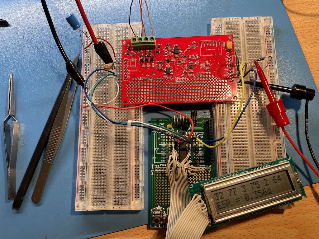

Ho ricevuto l'operazionale con il footprint corretto e ho aggiustato alcuni valori di resistenza.
Il circuito analogico mi sembra funzionare perfettamente con la schedina demo che avevo programmato in precedenza. Con un po' di medie sulle letture e calcolando una media mobile sul risultato, si riesce ad avere una risoluzione sufficiente anche attorno a 20mΩ. Ho provato con una resistenza di potenza da 22 mΩ e riesco a misurarla ragionevolmente bene, se non salgo troppo di frequenza e la componente induttiva inizia a manifestarsi.
Qui una foto del circuito in azione, su un condensatore da 220µF. Utilizzo ancora il generatore di segnali per ottenere la sinusoide usata per le misure, il circuito funziona molto meglio del prototipo e misure anche a 300kHz sembrano fattibili:

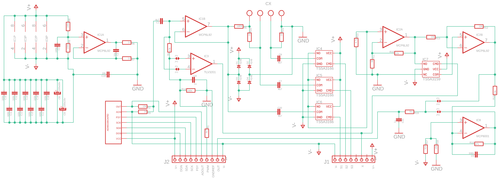

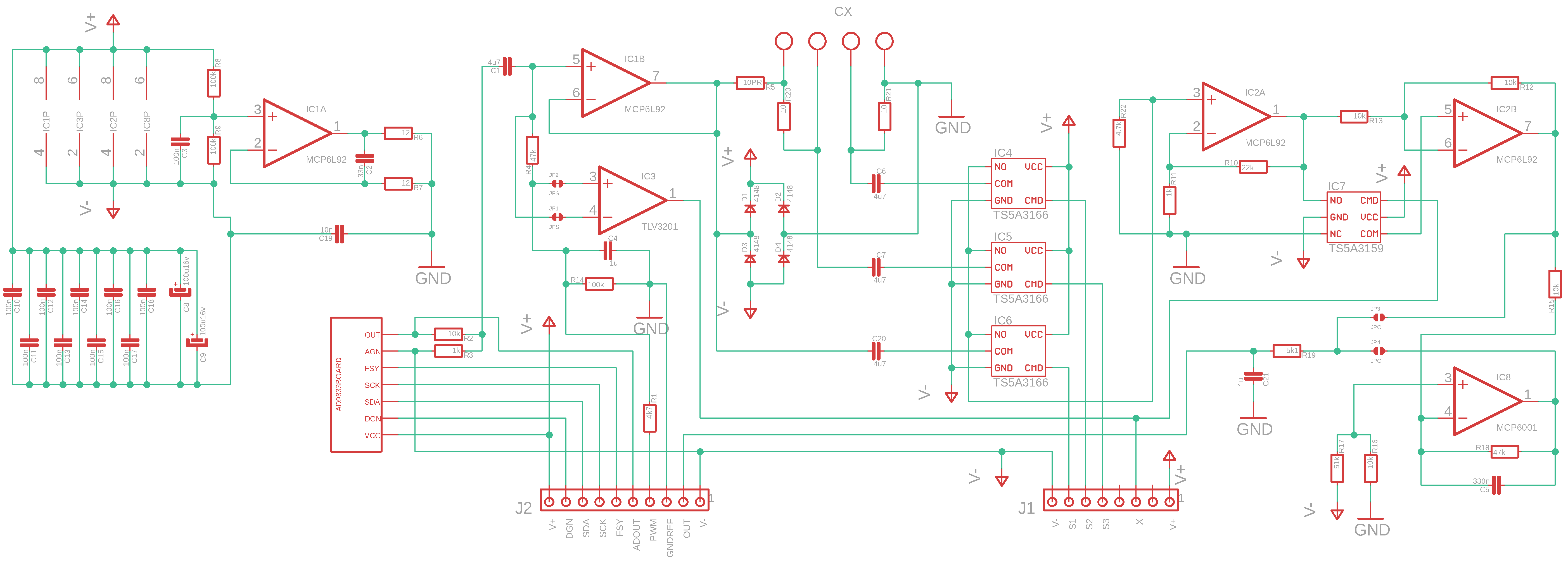

Ecco lo schema con i valori montati sul mio circuito:
(ho aggiornato la versione su GitHub)
Le modifiche più importanti sono R22 che va ridotta a 4,7kΩ, R17 che passa a 51kΩ e R10 a 10kΩ.
Nel mio prototipo (e negli schemi che ho fornito), la resistenza che stava al posto di R17 era da 47kΩ. Temo che in qualche caso ciò possa provocare la saturazione dell'operazionale IC8. Foto Utentestefanopc magari à questa l'origine del problema di linearità che lamenti sul funzionamento del lock-in.

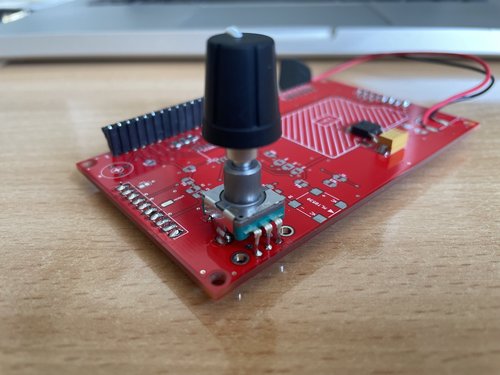

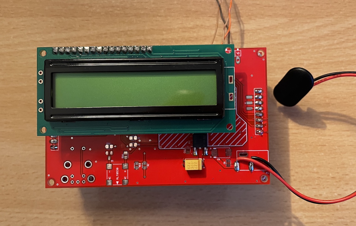

Intanto ho iniziato ad assemblare la parte digitale. Purtroppo non riesco a trovare un PIC16F883 in package SOIC28 dai miei fornitori abituali. Ne ho uno in SSOP ma non si riesce ad adattarlo, purtroppo :?
Ho preso un PIC16F873, ma studiando un po' ho visto che ci sono diverse modifiche al circuito da fare per via della necessità del quarzo, mi sembrava fossero più simili :(
Ho provato stasera a comprare su eBay, ma il fake è sempre dietro l'angolo :roll: Ci sarà ancora da portare pazienza, qualunque cosa succeda :?
Comunque ho provato a mettere insieme il tutto per vedere come viene fuori. Il risultato è molto carino e direi professionale, i miei più vivi complimenti a Foto UtenteEtemenanki che ha pensato il tutto.

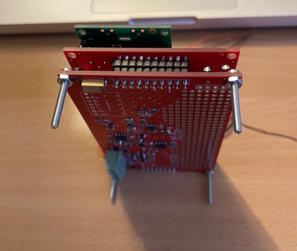

Sulla parte digitale sarebbe utile allargare i fori per l'encoder, così sono troppo piccoli e perlomeno quello che ho ricevuto non entra*. Anche il potenziometro ha i fori un po' piccoli (ma per entrambi i componenti una soluzione la si trova). Sempre a riguardo del potenziometro, sarebbe forse più comodo usarne uno accessibile dal fianco e non dall'alto. Ma come ho detto, lo si può adattare benissimo.
* EDIT: in realtà l'ho appena saldato appoggiandolo sopra i fori e mi sembra ben tenuto fermo ed oltretutto all'altezza corretta rispetto al display. :ok:

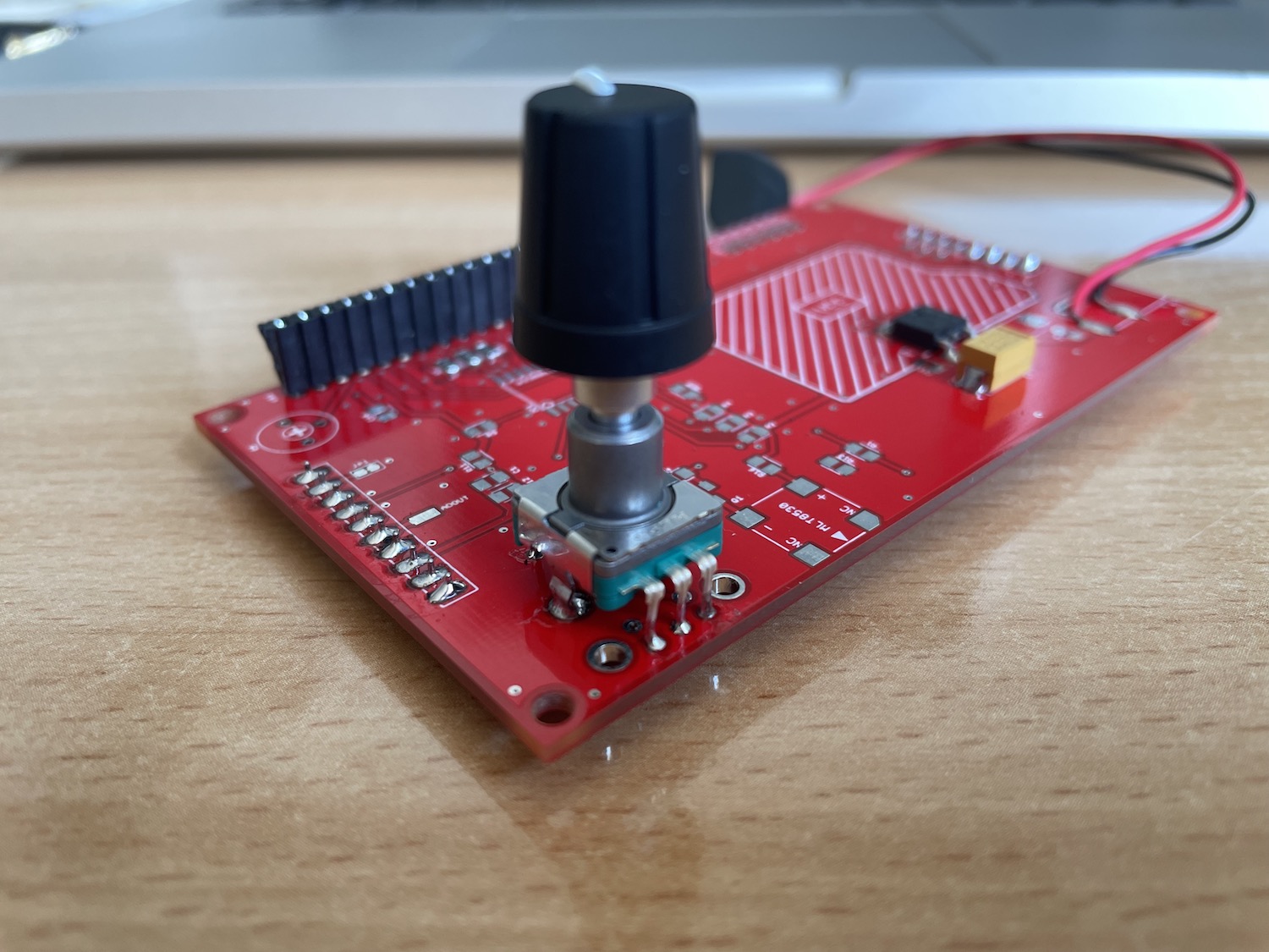

Ciao, quali fori non entrano, quelli dei terminali o quelli delle alette di fissaggio ?
Ho preso le misure da un datasheet che ho trovato su internet, ma puo darsi che fra modelli simili di produttori diversi ci sia qualche differenza, comunque ad allargarli ci metto un attimo, lo stesso per il trimmer (mi sembra che se trovi un trimmer verticale con i pin a triangolo si possa mettere lo stesso su quella piedinatura, per accedere dal lato, ma bisogna considerarne l'altezza per la distanza fra stampato e display)

Sia quelli dei terminali che quelli delle alette di fissaggio sono un po' piccoli. Comunque sono riuscito a saldare il tutto e non è male perché con il display rimane ad un'altezza corretta. Forse con un connettore più basso per il display in effetti è meglio fare entrare l'encoder nei fori. Comunque il risultato è questo:
Etemenanki ha scritto:Per il SSOP, ti serve una versione con quello ?
Ti ringrazio, ma dovrei comunque aspettare un sacco di tempo per avere dei nuovi stampati. Non so quanto durerà la penuria di componenti elettronici e nulla assicura che un PIC16F883 in SSOP rimarrà accessibile.
A proposito, vuoi che ti spedisca un paio di schedine? Ne ho fatte tirare cinque per ogni esemplare, non mi crea nessun problema mandartene una di ogni circuito.

[318] Re: Misuratore di ESR
Messaggioda Foto UtenteEtemenanki » 5 giu 2021, 14:50
Grazie, ma per ora non posso usarle perche' sto ribaltando tutto quanto a casa (laboratorio compreso), ma appena ne ho la possibilita' vorrei provare a montarne uno pure io, vedremo se arriveremo ad una versione definitiva piu avanti, per adesso dalle pure a chi te le chiede.
Purtroppo il package SSOP a 28 pin non e' abbastanza stretto da poterlo mettere all'interno del SOIC, altrimenti avrei potuto fare la doppia piedinatura (e metterlo affiancato comporta una marea di vias)
Per l'encoder (ed anche il trimmer) mi sarebbe piaciuto metterci quelli a rotella laterale, tipo macchina fotografica o telecamera (tipo questi, o questi, ad esempio, avendone un paio in casa non ci metto molto a fare il componente), e lo stesso per il trimmer, in modo da poterli azionare di lato e non avere problemi di spazio (ci si poteva installare anche il display 20x4 con questi, e fare una cosa compatta), ma purtroppo i cosiddetti "grandi distributori" di componenti non li trattano (o se lo fanno li hanno classificati con nomi introvabili, ho cercato su farnell, mouser, ed altri, ma trovato nulla) ... se c'e' la possibilita' che interessi a qualcuno provero' a farci stare anche le piedinature di almeno uno di quelli.
Per il trimmer, con la piedinatura che c'e' gia, dovrebbero starci anche quelli tipo questo, oppure questo, ma bisogna controllare che spazio occupano in altezza ed adattare il connettore del display, non so se questi piu piccoli ci stiano, comunque pensavo nella prossima versione di fare la piedinatura "multipla" anche per il trimmer (purtroppo ci ho pensato solo dopo che avevi mandato lo stampato a fare, per quello)
