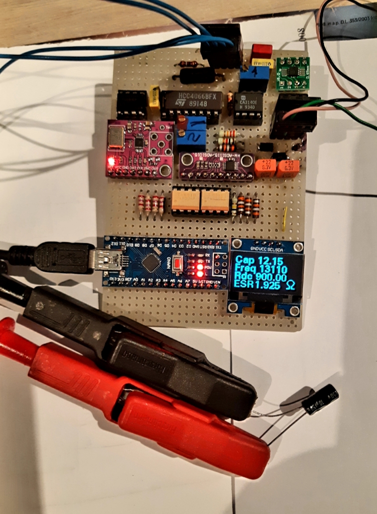

Ho fatto una la prima prova di insieme con i nuovi componenti ora rimane solo l'Adc che è 11bit invece di 15.
Ho provato a misurare la capacità e mi sembra che per avere un ordine di grandezza potrebbe andare bene.
La misura volutamente ha un errore di +/-10% da 0.2 uf a 1000uf circa.
In fase di ricerca guasto dovrebbe bastare.
Si vede la frequenza di misura dell'ESR decisa in automatico dal sw per avere una lettura corretta.
La resistenza in dc.
E l'Esr.
Il sw è ancora molto abbozzato ma funzionale.
C'è bisogno ancora di parecchio lavoro per arrivare ad un qualcosa di completamente testato e funzionale.
Manca per ora la scala inferiore per arrivare a testare fino a 10nF.

In parole povere il sistema ricerca la frequenza di taglio del filtro formato da R7(10 Ohm) e Cx (trascurando Rx) .
Io ho fatto un approccio di questo tipo: la misura avviene su due cicli successivi.
Nel primo ciclo oltre alle altre misure(Rdc Esr a 10kHz) viene misurata la Va alle frequenze "multiple" di
11 Hz (11 22 44 88 176 352 ... 90122 180224)
e il valore viene memorizzato in un Array di n celle .
Al secondo ciclo si misura e confronta la Vb per le stesse freqenze col valore misurato in precedenza.
-> if (Vb < Va * 0.7)
Se si identifica che per un valore, ad esempio 352 Hz, la condizione tra parentesi è vera parte un ulteriore subroutine che misura tra 176 e 352 Hz su dieci intervalli intermedi pari a (176/10) Hz per valori di Va interpolati linearmente tra i due estremi misurati in precedenza ( contenuti nell'array) .
A questo punto ricavo il valore della capacita dalla frequenza ottenuta applicando sempre lo stesso confronto.
Non è molto preciso ma mi sembra un compromesso accettabile tra velocita e precisione ricercata.
Se il componente è montato nel circuito non è fondamentale la precisione basta un valore orientativo.
La misura è comunque piu o meno falsata da tutti i componenti collegati a Cx.
Oltre i 1000 uF non è semplice fare misure la frequenza diventa molto bassa.
Come primo approccio mi è venuto questo.
Si potrebbe provare ad aumentare il numero di misure da 10 a 20 per esempio.
Se hai idee per migliorarlo
Altrimenti avevo pensato a un 555 cmos che fa oscillare Cx ma le cose si potrebbere complicare decisamente per far rimanere il tutto sotto il limite di 150mVpp si potrebbe utilizzare U1c che amplifica 22 volte .
Probabilmente non ne vale la pena.
P. S. In base al valore di frequenza trovato viene adeguata in automatico la frequenza a cui si misura Esr in modo che l'operatore non abbia alcuna incombenza durante le fasi di ricerca guasto.

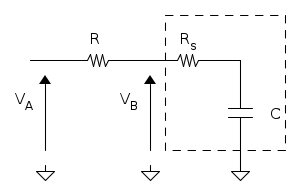

Io sto provando a fare misure di capacità, ma ho qualche difficoltà.
In pratica, si riesce a misurare la capacità ponendosi ad una frequenza a cui il modulo dell'impedenza è dalle parti di 10 o 20 ohm (un po' come fai tu). Il vantaggio è che se il modulo dell'impedenza è elevato, la ESR e gli altri effetti parassiti hanno un'influenza che può essere trascurata.
Se la frequenza è troppo elevata, il modulo dell'impedenza scende e la misura della capacità diventa impossibile, però a frequenza relativamente alta si può misurare la ESR, ma la frequenza a cui la misura è opportuna dipende dal condensatore.
Riassumo brevemente come ho provato a misurare la capacità. Il circuito di misura è più o meno questo:
R è la resistenza da 10 ohm montata nello strumento, Rs è la ESR da misurare insieme a C, la capacità.
Se non ho fatto errori, si ottiene:
A, B e C sono le misure fatte con il lock-in descritto nel mio messaggio [57]. Se Rs è trascurabile rispetto a R, si può semplificare:
e calcolare C:
L'espressione non è mal condizionata se 1/I non è troppo vicino a 1.
Volendo si potrebbe calcolare la capacità tenendo conto di Rs (oltre che R), ma ho fatto qualche prova e non ho ottenuto miglioramenti significativi. Probabilmente, ci si scontra con i limiti del modello Rs e C, dato che la realtà è molto più complicata:

Dovendo fornire un solo valore di capacità e di ESR (che non possono essere misurate contemporaneamente), procederei in questa maniera:
1 - Determinare la capacità, per esempio cambiando la frequenza partendo da 100 Hz e cercando A/B dalle parti di 0,5, meglio se maggiore ma non troppo vicino a 1 per non avere problemi di cancellazione numerica. L'intervallo di valori che si riesce più o meno a misurare è tra 47 nF e 330 µF, ma con problemi perché farebbe comodo fare misure a frequenze più basse per le capacità maggiori.
2 - A seconda della capacità, scegliere la frequenza per misurare la ESR. Per esempio:
Comunque sono abbastanza soddisfatto della misura della ESR, molto meno della misura di capacità che alle volte sottostima anche di un buon 20% il valore del condensatore. Si vede che il circuito è stato pensato per la ESR e non tanto per la misura della capacità.
