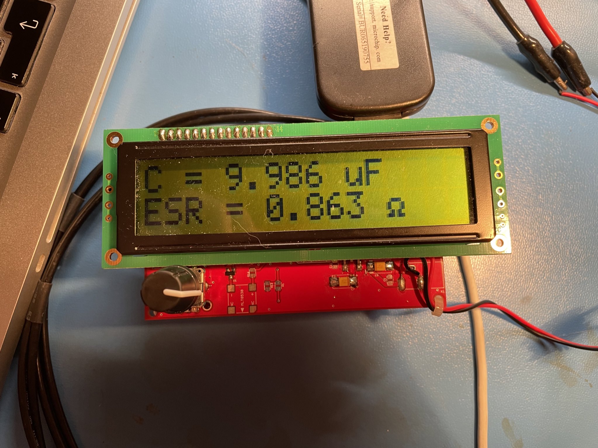

Ho provato a mettere a punto una misura automatica e mi sembra che funzioni abbastanza bene:
Il circuito dapprima cerca di determinare la capacità, misurando a partire dalla frequenza più bassa ed alzandola sugli 11 "scatti" di cui parlavo qualche post fa. Dopodiché applica le regole viste prima per misurare la ESR, scegliendo una frequenza ragionevole a seconda del valore della capacità trovata.
C'è anche un menu che permette di applicare una tensione continua ad ogni misura, oppure ottenere la ESR ad una frequenza scelta dall'utente.
La gamma di misura ragionevole della capacità come ho detto sopra va da 47 nF a 47 µF. Non è tantissimo, farebbe comodo arrivare ad un 10 mF, ma devo vedere se è possibile. Bisogna senza dubbio cambiare strategia di misura.
La precisione di misura dell'ESR è molto soddisfacente (arrischierei a dare +/- 1% tra 200 Hz e 100 kHz), la capacità mi sa che è dalle parti di +/- 15%, forse +/- 10% tra 100nF e 10µF. Una causa di errore è numerica e la correggerò nei prossimi giorni, ma non credo che si riescano a fare misure precisissime.

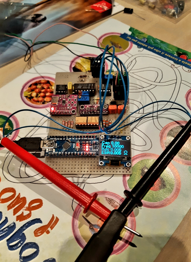

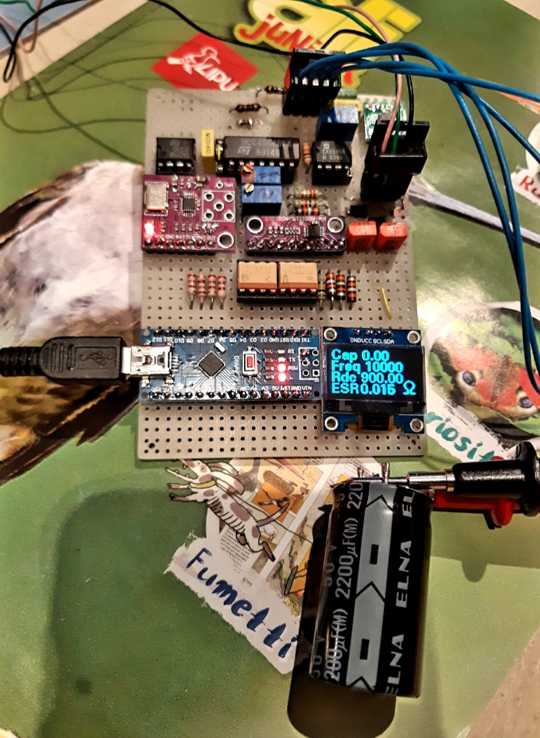

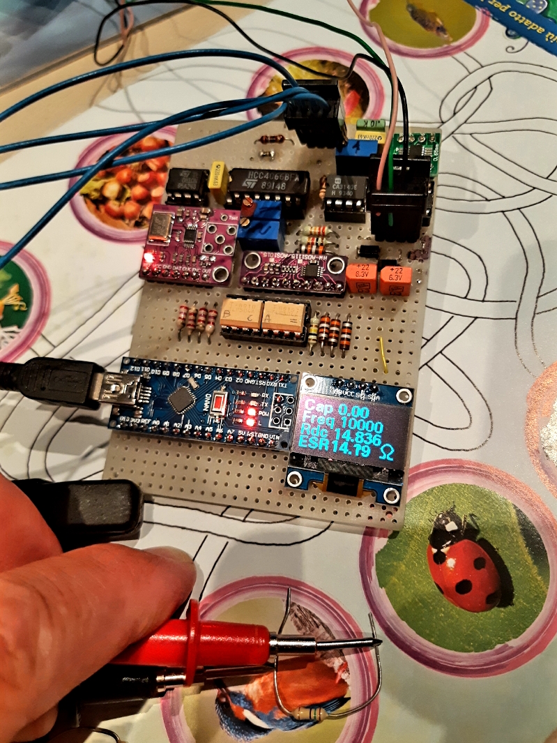

Ho fatto un sw per la calibrazione / ricerca guasto che si può caricare al posto del sw di funzionamento per avere tutti i comandi a disposizione e fare con tutta comodità le verifiche della parte analogica e digitale.
Una volta tarato e verificato il tutto al meglio ho fatto un po' di modifiche e miglioramenti al sw di misurare per vedere fino a che punto è affidabile e precisa la parte sviluppata fino ad ora.
La misura di capacità che è ancora in fase iniziale è stata per il momento inibita.
La frequenza è lasciata fissa a 10kHz.
Resistenza da 15.0 Ohm verificata con multimetro.
Corto sui puntali.
Condensatore elettrolitico 2200uF 50V
Per arrivare a misurare i valori estremamente bassi di ESR e operare nel campo 10 Hz - 200 kHz i tempi di assestamento della parte analogica richiedono un tempo di misurara complessivo di circa 5 secondi se il condensatore è buono.
Per un condensatore guasto o con ESR maggiore di 0.2 Ohm bastano meno di 2 secondi.
Considerando che ci risparmia 3 misure con tre strumenti diversi e non bisogna nemmeno smontare il componente dallo stampato penso che un simile ritardo non sia un gran problema.
