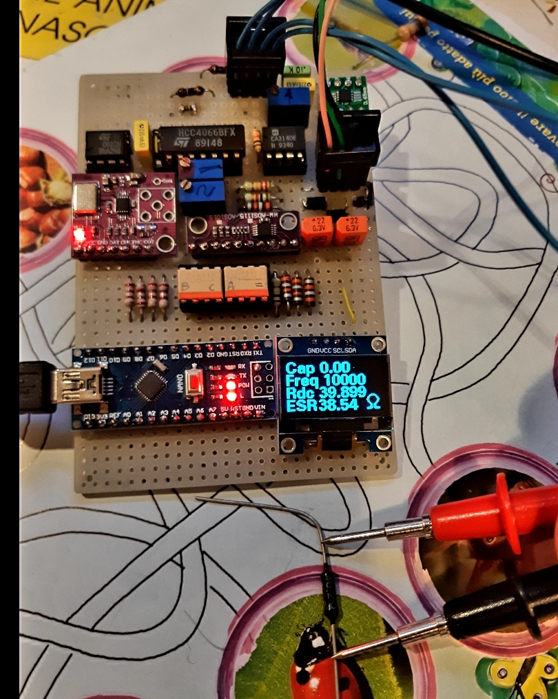

Grazie ad entrambi.
La centrale "nucleare" si accende e a volte me ne stupisco anch'io.
D'altronde al lavoro di matasse di fili e cavi ne abbiamo a volontà.
Basta abituarsi.

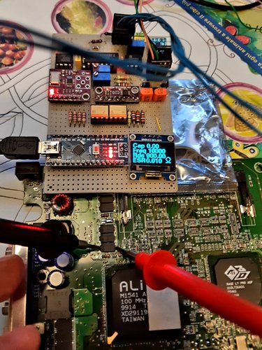

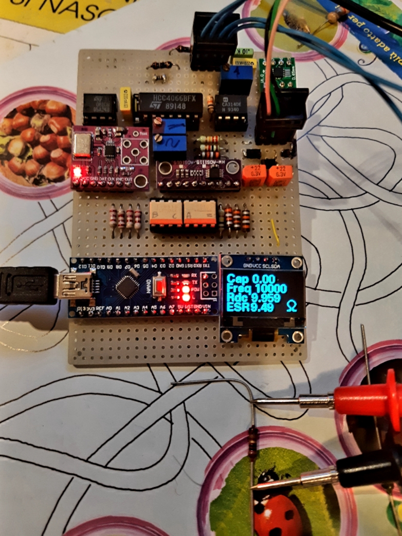

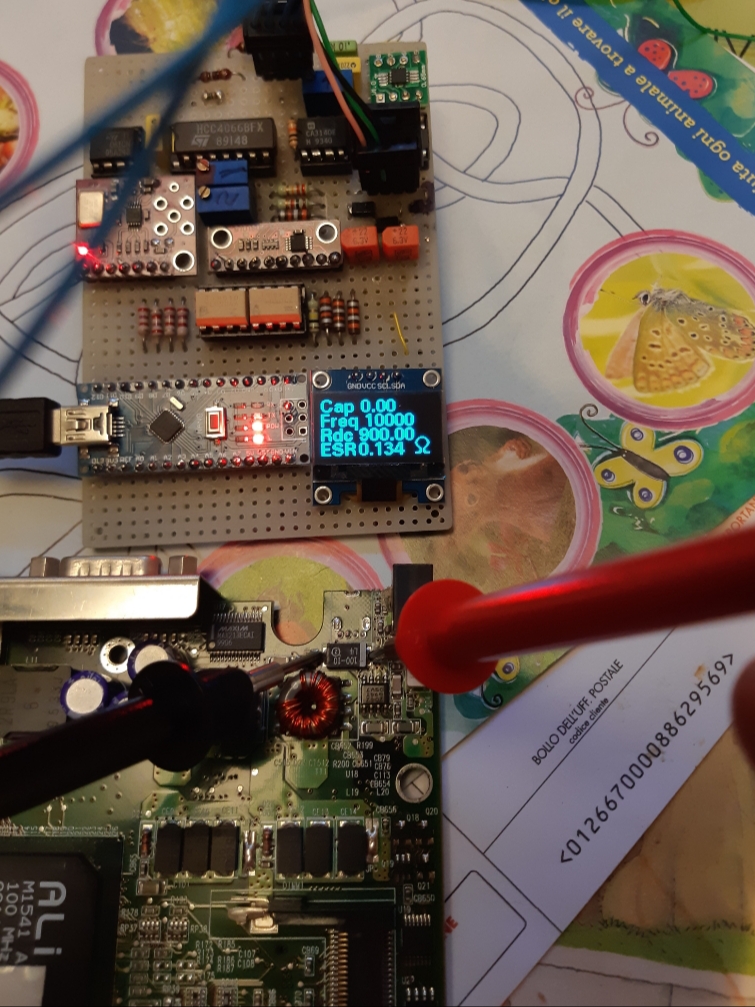

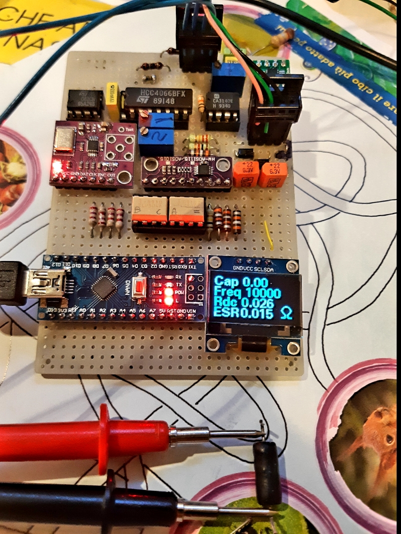

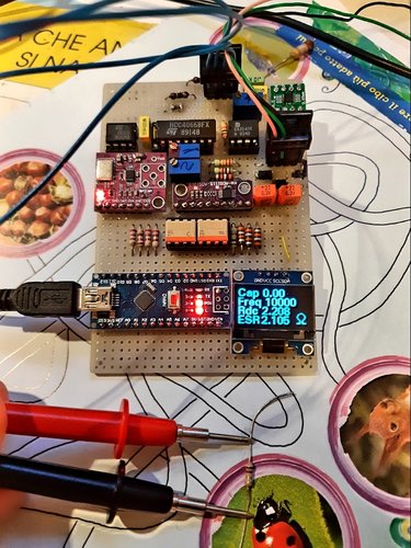

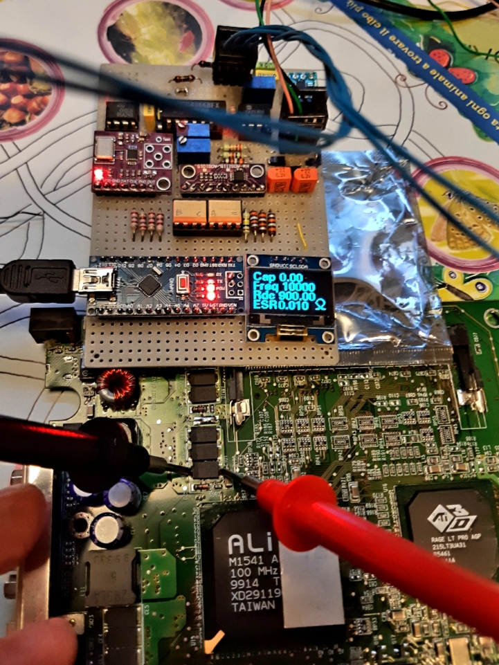

Ho fatto anche qualche prova ulteriore un pochino più approfondita.
Resistenza 0.02 Ohm
Resistenza 0.22 Ohm
Resistenza 10 Ohm 1%
Resistenza 40 Ohm 1%
Prova on board condensatore 100 uF su PCB ex PC portatile zona ingresso dc/dc.
Prova on board condensatori 3 x 56 uF su PCB ex PC portatile zona uscita dc/dc.
Ci sono minime differenze tra le letture Rdc e Esr che considerato tutto sono abbastanza comprensibili.
Non bisogna dimenticare che è uno strumento pensato per cercare i guasti e la precisione in questo ambito è relativamente importante.
Mancana anche la rete di condensatori prevista dal costruttore sugli ingressi differenziali del convertitore A/D e alcuni componenti passivi andrebbero ricercati nella versione anti-induttiva.
Probabilmente passando col convertitore A/D da 11 a 15 bit si potrebbe avere un ulteriore miglioramento così come un PCB progettato a dovere potrebbe dare il suo contributo.
Su componenti montati su PCB sembra lavorare come desiderato.
E questo probabilmente è la cosa più importante.
Diciamo che siamo circa a metà dell'opera (bisogna essere sempre ottimisti) .

stefanopc, se questo è il risultato, e perfetto... non ho capito se in automatico segna anche il corto, poi me lo dirai, quando e grande la piastrina del tuo prototipo.

elektronik ha scritto:non ho capito se in automatico segna anche il corto, poi me lo dirai, quando e grande la piastrina del tuo prototipo.
Perfetto è una parola grossa per un lavoro di questo genere.
Riguardo al corto si te ne dovresti accorgere perché le due misure Rdc e Esr indicano entrambe 0.00 Ohm.
Si può vedere nel messaggio 369 seconda foto i puntali in corto .
In un condensatore ok solo esr è basso ad esempio 1 Ohm mentre la resistenza di isolamento in continua (Rdc) è un valore molto più alto di solito maggiore di 900 Ohm.
Piu avanti metterò un simbolo di fondo scala ad esempio " >900" così potrebbe essere più comprensibile.
La basetta della foto è 7cm x 10 cm.

elektronik ha scritto:... poi alla fine ci farai un resoconto completo di tutti i modulini e per la programmazione se mi aiuti a capire come inserire il programma, il programmatore che ho io,
I modulini sono quelli commerciali per il generatore programmabile AD9833 e il convertitore analogico digitale ADS1115.
Mentre per il primo modulino non ci sono problemi per il secondo i mercanti di oriente fanno i furbetti.
Gli ordini il 1115 (16bit) e ti arriva immancabilmente il 1015(12 bit).
Sono già al terzo tentativo e al terzo rimborso
Stavo pensando di ordinare il solo chip su RS e poi sostituirlo in uno dei modulini ma non è disponibile fino a ottobre se ho visto bene.
Altrimenti passare al ADS1118 che si trova facilmente.
Dopo le vacanze vediamo come fare.
Il convertitore Rms - Dc LTC1967 l'ho saldato io sull'adattatore tssop 8 piedini.
Il prezzo di ciascuno si aggira intorno ai 3 mentre il solo LTC1967 verso i 6 euro.
Per programmare Arduino per fortuna non serve il programmatore.
Basta un cavetto USB - mini USB e il programma Arduino

L'idea è sicuramente buona ma si rischia di fare un doppione dello strumento rlc cinese che funziona peggio, che costa il triplo e assai più lento.
La misura di capacità che si potrebbe fare senza troppi stravolgimenti è piuttosto scarsa sia come precisione che come estensione.
Detto sinceramente probabilmente non ne sarei nemmeno capace.
Per cominciare io mi focalizzerei invece sul fare ciò che un RLC da 9 euro non fa o fa se ingannato con vari stratagemmi.
Quindi misura di ESR a diverse frequenze di condensatori fino a 10nF senza smontarli dal PCB.
Misura delle resistenze di bassissimo valore (fino a 0.0005 Ohm) in Ac e Dc da cui è facile valutare se la resistenza è anti-induttiva o meno senza smontare il componente dal PCB.
E poi facilmente si può adattare a misurare l'esr delle batterie e pile di ogni genere altra cosa che di questi tempi viene molto utile.
Il display e relativa grafica dipendono dalle risorse di memoria del micro.
La grafica in una applicazione di questo genere occupa veramente molta parte delle risorse del micro.
Esattamente come in tutti i dispositivi PC smartphone ecc.
Mettere un display di dimensioni maggiori invece non è un problema. (questo è uno dei più piccoli )
Per ora sto andando al risparmio ma nulla vieta di cambiare approccio.
È da valutare se avere un approccio minimal o grandioso/barocco .
La cosa importante rimane più che altro la bontà della misura finale e la facilità di utilizzo.
Ogni suggerimento è comunque ben accetto.
