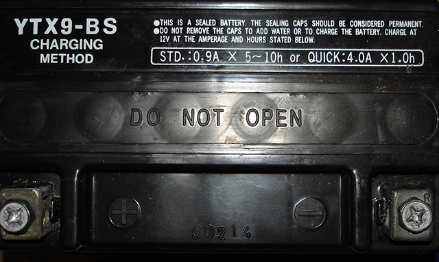

Ho scaricato completamente la batteria dello scooter, ho impostato 12.5V e 3.8A, mi sembra che è andata bene, il TO3 al max è arrivato a 57° vicino la vite e 54° al centro, il trasformatore intorno ai 45°, poi le temperature man mano che si caricava la batteria scendevano sempre più :ok:
Che ne dite?
Oltre l'interruttore termico sul trasformatore pensate che è meglio mettere una ventolina sul dissipatore?

Ma scusa, qual'e' la capacita' della batteria dello scooter?

Messaggioda Foto Utenteantonyb » 27 gen 2014, 19:35
8 Ah, perché?

Messaggioda Foto Utentemarco438 » 27 gen 2014, 19:43
Se una batteria e' da 8 Ah, deve essere ricaricata con una tensione di circa 13.8V ed una corrente di 800mA (1/10 della capacita').
Facendo quello che hai fatto, potresti averla danneggiata.

Messaggioda Foto Utenteantonyb » 27 gen 2014, 20:03
Non mi sembra Marco, da quello che leggo in carica rapida posso farla per 1 ora a 4A a 12V..

Messaggioda Foto UtenteFedericoSibona » 27 gen 2014, 21:17
A parte che con le cariche veloci le batterie durano di meno, ma non ho mai visto una batteria al piombo a sei elementi che si carichi a 12V :shock: Forse intenderà di caricarla con un caricabatteria per batterie 12V.

Messaggioda Foto Utenteantonyb » 27 gen 2014, 21:25
Probabile, ma non è che la batteria la carichi tutti i gg, nel mio caso lo scooter lo uso molto, quindi non l'ho mai caricata..

Messaggioda Foto Utentemarco438 » 27 gen 2014, 21:33
Comunque, come ha detto anche Federico, non credo conveniente sparagli dentro quasi 4A; la durata ne risentira' senza dubbio.

Messaggioda Foto UtenteBrunoValente » 27 gen 2014, 21:37
Ma quale è la tensione della batteria? 12V o 6V?

Messaggioda Foto Utentemarco438 » 27 gen 2014, 21:40
12V.
