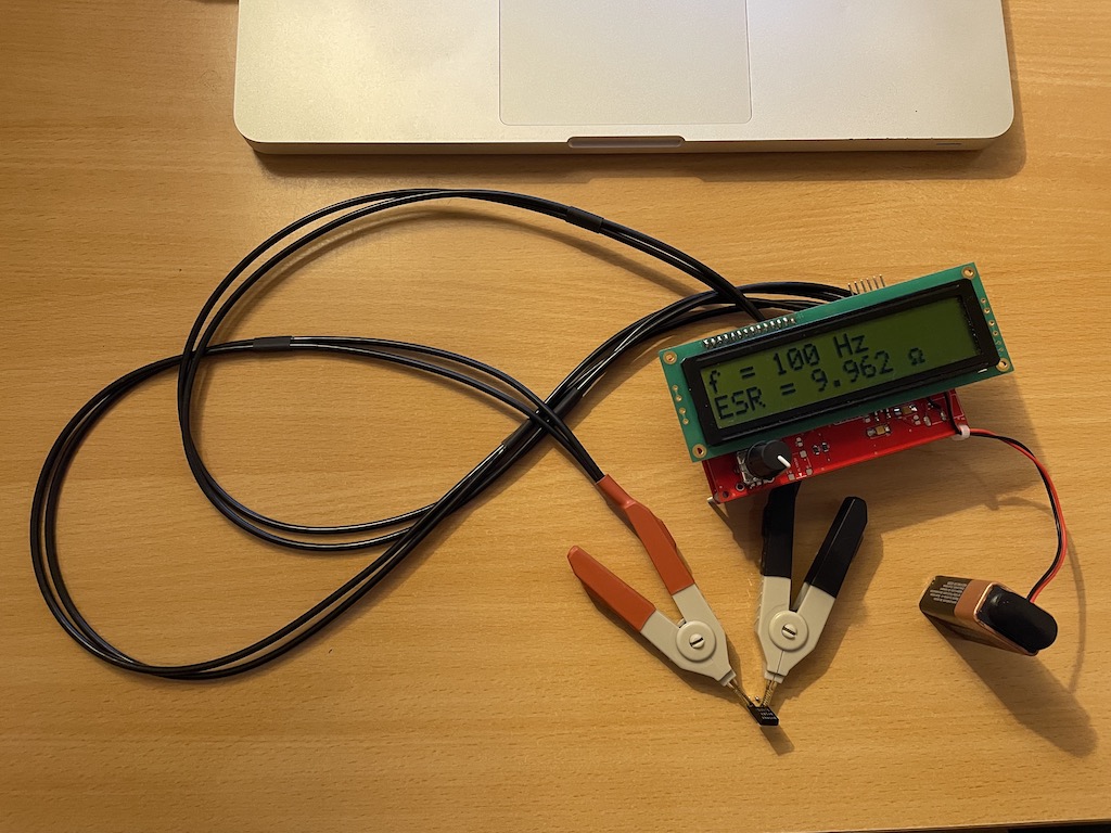

Per quanto riguarda la mia versione del circuito, la misura completa della ESR viene fatta in circa 650 ms.
L'acquisizione viene fatta con l'ADC del PIC16F883 che è a 10 bit, poi con la somma di 64 valori (senza scartarne nessuno) ottengo un valore su 16 bit. Tutti i calcoli successivi sono fatti a virgola fissa. Su questi valori ho una variazione di +/- 5 unità, che danno un 14 bit effettivi.
Confermo che così com'è lo strumento non è molto adatto a misurare la capacità, ho l'impressione qualche volta che si raggiungano un po' i limiti del modello condensatore + resistenza equivalente serie, date le condizioni di misura. Le resistenze di piccolo valore sono misurate invece molto ma molto bene. Ho l'impressione che si possa scendere al di sotto di un errore dell'1%. Qui un esempio di misura di una resistenza da 10 ohm 0,5%:
Una cosa che ho notato è che usando cavi di misura un po' lunghi, devo probabilmente prevedere una operazione di calibrazione per sottrarre la loro influenza. Quando metto le pinze in corto, ottengo 0Ω fino a 10 kHz, poi salendo in frequenza la resistenza "parassita" aumenta sensibilmente, soprattutto al di là di 100 kHz. Questo effetto era appena percettibile con cavi molto più corti (e un po' più scomodi da usare).
stefanopc, succede anche nella la tua versione del circuito?

DarwinNE ha scritto:Una cosa che ho notato è che usando cavi di misura un po' lunghi...
Anni fa, usando un microohmetro, ho riscontrato valori più stabili tenendo i cavi di misura vicini tra loro o, meglio ancora, attorcigliati. Hai visto mai ...

DarwinNE
Si ho circa dimezzato la lunghezza dei cavi.
Oltre i 120 kHz cominciano i guai dovuti probabilmente alla reattanza dei cavi.
Si potrebbe tentare con un cavo audio di quelli multianima molto intrecciati tipo filo di litz di piccola sezione.
Anche la calza coax potrebbe essere una ottima idea.
Ho anche del coax ptfe di recupero morbido piuttosto sottile (3 mm conduttori argentati ) che potrebbe essere non male.
L'unico neo è che meccanicamente i coax sono un pochino piu delicati.

Il mio sistema di misura usa due cavi coassiali per ogni pinza. Ho provato mettendo la calza a massa o lasciandola scollegata, non mi pare che ci fosse una gran differenza, ma quando ho provato volevo soffermarmi su questi problemi in un secondo momento e non ho preso nota.
Effettivamente ho visto anch'io che questi effetti sono molto minori con cavi più corti, ma trovo che la lunghezza attuale è abbastanza comoda, da cui il mio interesse per una calibrazione magari in EPROM. Non ho fatto osservazioni se i valori misurati sono stabili (e quindi se questo approccio può funzionare).

Ho fatto qualche prova con le mie pinze attuali (misura a 4 contatti, due coassiali per pinza, lunghezza 65 cm, che è tanto)e sono giunto a queste conclusioni:
- i risultati su un cortocircuito cambiano molto poco se collego le calze schermo dei quattro coassiali a massa, le metto a due a due rispettivamente sulla uscita della resistenza R5 e sulla massa.
Etemenanki ha visto giusto: i risultati cambiano molto di più se allontano o avvicino le due coppie di cavi. Per intendersi, si passa da 0,150 ohm con le due coppie di coassiali stese il più vicino possibile a 1 ohm con le due coppie di cavi tenute molto lontano.
La vedo dura calibrare in queste condizioni. L'unica soluzione mi pare ridurre la lunghezza dei cavi. Nelle mie prime prove usavo quattro pinzette molto più piccole delle attuali, con un cavo ciascuna lungo 20 cm ed in effetti le misure ad alta frequenza erano migliori.

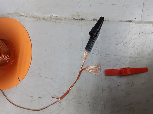

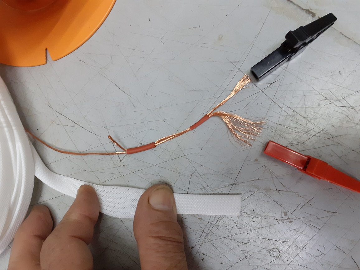

Buongiorno,
si potrebbe provare a fare dei cavetti usando del filo litz, due capi del solito ramo tenuti assieme a degli spezzoni di termoretrattile che fanno capo ai coccodrilli od uniti ad un puntale.
I due rami isolati con un tubetto sottile od anche no, perché i fili sono già isolati di suo, messi dentro una guaina flessibile tipo quella in foto, questa è di 10 mm ma si possono avere anche più piccole.
Il filo che ho usato nella foto per cercare di chiarire lo scritto, non è un vero e proprio litz, che è un po' più difficile da reperire, specialmente per sezioni grosse, ma oggi per fare i trasformatori switching, viene usato questo tipoo che lo chiamano " multi-capi" , molti fili sottili attorcigliati a formare un capo , quello che ho usato io è composto da 60 fili di 0.10 mm di diametro, il filo è autosaldante, ciè la temperatura del saldatore scioglie la vernice, non c'è quindi bisogno di grattarli per toglier la vernice.
In questo modo si porta alle pinze una frequenza di 120kHz nel migliore dei modi, perché già a questa frequenza l'effetto pelle si fa sentire, inoltre l'accoppiamento capacitivo dei due capi del solito ramo è molto efficace.
O per lo meno credo.
Comunque se volete provare questa soluzione, posso spedire qualche m per fare delle prove, ora ne avrò una decina di metri, ma posso averlo facilmente.
