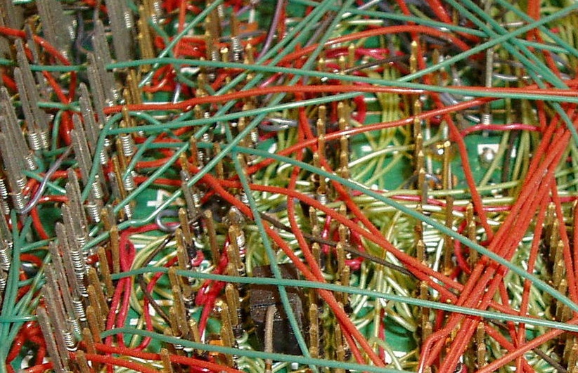

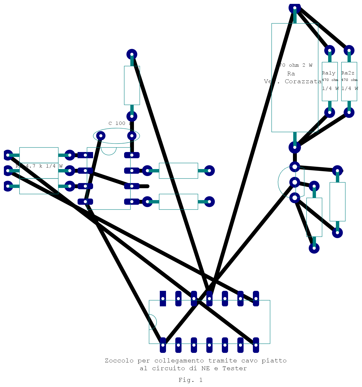

Messaggioda Foto Utenteelfo » 29 giu 2019, 9:51
Per fare un salto in avanti occorre fare un passo indietro (anonimo)
- [18 elfo] Il circuito "modificato" di NE - TCA965 + SSR ha ottime probabilita' di non funzionare
- [18 elfo] Lo scopo di questa clonazione non e' tanto quello di far rifunzionare il caricabatterie di NE che - ripeto IMHO non funziona nemmeno con il TCA965 (rotture a parte) + SSR - ma per scoprire proprio qual e' la causa di quelle rotture.
- [23 elfo] La soluzione ottimale/elegante e' quella di utilizzare - per il Socket C - due connettori a perforazione di isolante DIL a 14 pin che, in unione ad un cavo piatto, permettono di realizzare in modo veloce e pulito il collegamneto tra le due schede.
- [24 gianniniivo] io non dispongo delle competenze per valutare a priori se il tuo clone funzionerà
nemmeno io
ho pero' la presunzione avendo - il circuito reale davanti a me, non a distanza - di farlo funzionare.
Tu credi di riuscire a capire se funziona e se del caso modificarlo?
- [25 elfo] La piastrina millefori dovra' essere "ampia" - the bigger the better
- [26 gianniniivo] La piastrina mille fori dovrà essere "ampia":ampia? Ma quanto?
- [27 elfo] Piazza i componenti sulla scheda con qualche senso logico, saldali e fai i collegamenti punto - punto "a diritto" utilizzando filo isolato. Otterrai un groviglio di fili (rat nest) che funzionera' perfettamente
- [27 elfo] dobbiamo privilegiare la rapidita' dell'esecuzione
- [28 elfo] Appoggia i componenti (versione corazzata) sulla piastrina millefori e prevedi un ulteriore 20% di spazio libero.
Aggiungo: per avere spazio per modifiche e correzioni.
Guarda le figure qui sotto:
Fig.1 e' una bozza incompleta (mancano componenti e collegamenti) che da una idea di come realizzare il lavoro
Fig.2 se il lavoro finale e' piu' "leggibile" di quello in Fig. 2 non va bene
Domanda:
ti sembra che la "piega" cha ha preso il lavoro sia nella direzione indicata dai punti inderogabili (fino a dimostrazione contraria :( ) elencati qui sopra?
P.S. tra parentesi quadre e' indicato il numero del post e l'autore della frase riportata di seguito

Ciao Foto Utenteelfo, è possibile evitare tutte quelle domande che, confesso, nella maggior parte dei casi, mi mettono in difficoltà? Piuttosto potresti spiegarmi per quale motivo nel tuo circuito vengono impiegate delle resistenze con potenza di 2 Watt? Cosa c’è che consuma così tanto per richiedere tanta capacità di dissipazione in un circuito di così piccole dimensioni?
