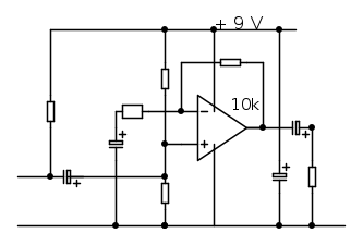

[41] Re: Preampli microfono a condensatore per SLR
Messaggioda Foto UtenteMarcoD » 9 giu 2021, 20:52

[42] Re: Preampli microfono a condensatore per SLR
Messaggioda Foto UtenteMarcoD » 9 giu 2021, 21:00
correggo, così è meglio, non si crea offset.

[43] Re: [PROGETTO] Preampli microfono a condensatore per SLR
Messaggioda Foto UtentedrGremi » 9 giu 2021, 21:51
Grazie infinite del suggerimento! Infatti oggi pomeriggio stavo guardando meglio il datasheet e stavo vedendo che l'opamp scelto poteva non essere adatto!
MarcoD ha scritto:correggo, così è meglio, non si crea offset.
Dici di andare di un solo opamp?
Mi arrendo al tanto odiato invertente :D usare un solo opamp sarebbe una bella cosa! domani faccio i conticini ;)

[44] Re: Preampli microfono a condensatore per SLR
Messaggioda Foto UtenteMarcoD » 10 giu 2021, 6:48
? Lo schema dal post 42 NON è invertente.
Anche l''invertente funziona bene, solo presenta una impedenza in ingresso pari al resistore inserito.

[46] Re: Preampli microfono a condensatore per SLR
Messaggioda Foto UtenteMarcoD » 10 giu 2021, 8:44
Per ottimizzare il progetto, si dovrebbe conoscere tensione e impedenza di ingresso del SLR.
Si può misurala:
Si prende uno spinotto attacchi i conduttori segnale e massa di uncavetto e lo si infila nella presa.
Si dovrebbe misurare una tensione continua (è quella a vuoto).
Si collega ai cavetti un resistore da 1000 ohm, e si rimisura la tensione (si aspetta sia minore).
Con un calcoletto si ricava la resistenza interna, è come applicare Thevenin in modo sperimentale.
Poi ragioniamo sui risultati.

[47] Re: Preampli microfono a condensatore per SLR
Messaggioda Foto UtenteSediciAmpere » 10 giu 2021, 8:46
La rete di polarizzazione dell'ingresso, è meglio farla così:
dovrebbe risultare meno rumorosa
io di solito calcolo il condensatore per una costante di tempo di 2 o 3 secondi

[48] Re: Preampli microfono a condensatore per SLR
Messaggioda Foto UtentedrGremi » 10 giu 2021, 10:21
MarcoD ha scritto:dovrebbe conoscere tensione e impedenza di ingresso del SLR.
Può avere senso. La misurerò allo smartphone e alla macchina, ma mi aspetto qualche kohm. Tra l'altro tra smartphone e camera mi aspetto un po'di diversità.
SediciAmpere ha scritto:meglio farla così:
Ok, dici di fare il partitore aggiungendo un capacitore e lì usare una resistenza per collegarla con l'opamp?
MarcoD ha scritto:non si crea offset.
Più tardi mi metto a fare i conti per la risposta in frequenza :)

[49] Re: Preampli microfono a condensatore per SLR
Messaggioda Foto UtentedrGremi » 10 giu 2021, 15:27
MarcoD ha scritto:Si collega ai cavetti un resistore da 1000 ohm, e si rimisura la tensione (si aspetta sia minore)
Dopo aver fatto prendere un colpo ai puristi dei simboli e calcolato che
R_1 = (\frac{V_o}{V_c}-1) \cdot R_2
Allora sullo smartphone ho Vo = 2,79 V e Vc = 0,76 V Quindi con R2 = 1kΩ trovo R1 = 2,67kΩ. Quindi la R di carico è R1. Sulla camera invece ho Vo = 2,67 V e Vc = 0,82 V Quindi con R2 = 1kΩ trovo R1 = 2,56kΩ. In questo caso però ho due canali e quindi la R di carico sarà R1/2 perciò il carico è effettivamente circa 1kΩ.
Per quanto riguarda la resistenza di carico ho fatto differenti prove. Il pixel 3a individua un microfono esterno fino a 10kΩ tra ingresso microfonico e GND, di più non trova nulla. Quindi forse possiamo mettere qualcosina in più che solo 1 kΩ di carico ed essere più efficienti.

[50] Re: Preampli microfono a condensatore per SLR
Messaggioda Foto UtenteMarcoD » 10 giu 2021, 17:15
Allora ho interpretato male gli enunciati del post 4:
Il microfono è compatibile con qualsiasi fotocamera DSLR dotata di ingresso microfono e fornisce alimentazione (alimentazione plug-in) attraverso questa stessa porta
Nessuna batteria richiesta (alimentazione attraverso la fotocamera - min 2.5V)
I 2,5 V non sono la tensione ai morsetti del microfono, ma la tensione di alimentazione a monte della resistenza serie.
con la Rm = 600 ohm, la tensione ai capi microfono è:
2,8 x 600/(600 + 2700) = 0,5 V
Quindi non è necessaria una tensione di 9 V, forse si può scendere a 3 V se l'amplificatore operazionale li sopporta.
Devi verificare se i vari operazionali selezionabili, sono effettivamente approvvigionabili; anche se belli e performanti, se non ti arrivano in casa non li puoi montare :-)
Prevederei di poter montare un condensatore in parellelo al resistore di reazione per poter limitare la banda in alto (poi se non serve non lo monti.
E monterei il condensatore e il resistore del filtro passa basso della alimentazione microfono
come suggerito da setteali.
