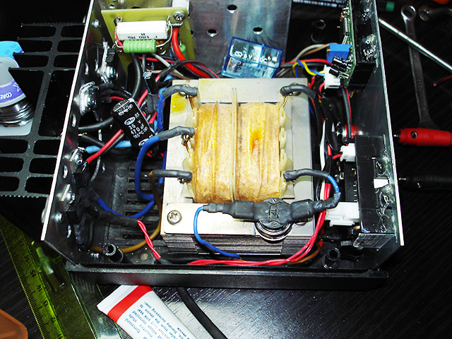

BrunoValente ha scritto: ....se il rapporto tra le tensioni è circa 10 devi dividere per 10 la corrente del secondario. Il conto è molto, molto, molto approssimato perché in effetti la corrente al secondario non è 5A, è più alta.
Ed è per quello che ti ho consigliato di mettere il fusibile da 0,8A ritardato invece di quello che hai messo da 1,6A. È meglio sia ritardato perché all'accensione ci sarà un picco di corrente perché trasformatore (e ponte) dovranno caricare il condensatore da 10000µF che all'atto dell'accensione, con condensatore scarico, si comporta quasi come un cortocircuito ed è probabile che un fusibile rapido in tali condizioni si interrompa

Ok grazie Marco, ma il tuo alimentatore non lo monti più?
Ho preso i tempi dopo che ha staccato 2 volte: ci mette un minutino ad aprire il contatto e circa un altro minutino per chiuderlo, prova fatta in cortocircuito a 5A, il TO3 al centro misura circa 95° e sul lato vicino la vite supera i 100°
Tra C ed E mi da 16.5V
No, non va bene! se davvero arriva a 100° se vicino al limite.
Ti consiglio vivamente di verificare se il tuo termometro dice il vero ed eventualmente di cambiare termostato con uno che intervenga una ventina di gradi prima di questo.
Comunque, se i due tempi sono circa uguali dovrebbe voler dire che con metà potenza dovresti essere al limite di intervento del termostato.
In pratica per correnti uguali inferiori a 2.5A (uscita in corto)il termostato dovrebbe non intervenire più o forse con 2.5A, visto che la tensione sul transistor salirebbe un po', potrebbe intervenire ma dopo molto tempo.
Oppure con 5A dovresti poter caricare una batteria da 12V senza che il termostato intervenga.

Bruno il massimo uso in potenza sarà la carica della batteria, magari non dello scooter ma della macchina, quindi non è che lo metto in corto, ad esempio cosa potrebbe assorbire come il corto?
Prova con la lampada 12V 50W e verifica dopo quanto tempo interviene il termostato.

Ho fatto la prova con la lampada da 60W, (da 50W ne sono sprovvisto) in pratica:
Il TO3 non ha mai staccato arriva al max 70° vicino la vite e 65° al centro, il trasformatore invece ha staccato in questo modo:
la prima accensione è durata 1 ora e 7 minuti, poi si è spento per 17 minuti
la seconda accensione è durata 23 minuti, poi si è spento per 23 minuti, poi ho messo il coperchio ed è stato acceso per 17 minuti.
Il TO3 mi sembra che va bene, il secondario arriva fino a 100°, il primario circa 15° in meno, sul ferro arriva a circa 76° poi viene spento dall'interruttore..
In conclusione per la carica della batteria auto non credo che avrò problemi se imposto a 13.8V 4A, che ne pensate? o è meglio aggiungere una ventola in estrazione visto che con il coperchio si spenge prima?
Poi: siccome il dissipatore grande tocca col dissipatore in alluminio (quello originale fatto ad L) scalda L200 e i vari integrati che ci sono collegati, a quali temperature massime possono arrivare?
