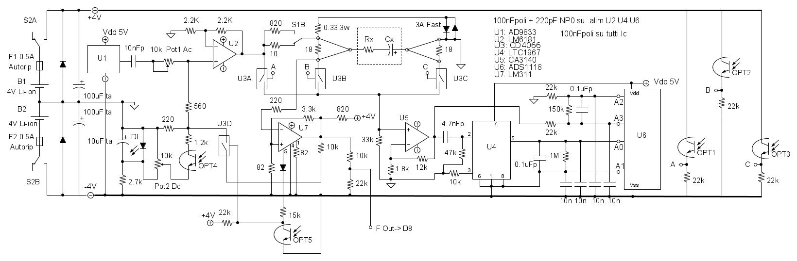

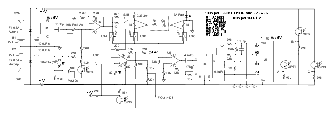

Ecco lo schema della parte analogica.
C' è ancora da fare qualche prova e verifica ma ormai penso sia la versione quasi definitiva :^o .
Fino a 400kHz va bene.
A 1 MHz va ma è da verificare.
Potrebbe esserci qualche errore di trascrizione (spero di no ma domani controllo).
Il tempo di aggiornamento delle misure adesso è di circa un secondo e ho sistemato anche la parte grafica su oled.
Occorre tra un po' un volontario per disegnare il PCB. :mrgreen:
P. S. Fatto correzioni.

[423] Re: Misuratore di ESR
Messaggioda Foto UtenteEtemenanki » 4 dic 2021, 12:22
stefanopc ha scritto:...
... perche' mi guardate tutti sogghignando con espressioni diaboliche ? ... :-P
Scherzo, se serve una mano io ci sono, non so programmare come voi, ma almeno posso aiutare con altre cose.

[424] Re: Misuratore di ESR
Messaggioda Foto Utentestefanopc » 4 dic 2021, 15:02
Be io me la cavo con Eagle ma sono sempre un dilettante come anche nel resto.
Di solito i PCB minuscoli li disegno da sempre con Autocad 11 o 14 .
Non sono molto ferrato sulla creazione dei file da mandare al laboratorio di stampa l'ho fatto solo una volta.
È comunque un modo per ripassare o imparare . :-P

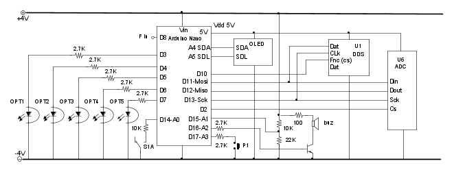

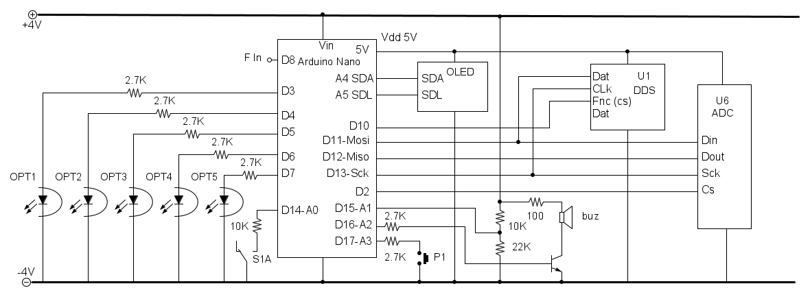

[425] Re: Misuratore di ESR
Messaggioda Foto Utentestefanopc » 5 dic 2021, 13:12
Ecco la parte rimanente con Ardu' :mrgreen:
Il regolatore 5V si puo mettere esterno o sfruttare quello gia presente come nello schema.
Ho aggiunto monitor tensione batteria carica - scarica
Buzzer e Pulsante cambio Freqenza .
Si accettano suggerimenti ovviamente.

[426] Re: Misuratore di ESR
Messaggioda Foto UtenteDarwinNE » 5 dic 2021, 13:47
Molto bello, complimenti!
Vedrò se riesco ad implementare una misura basata sulla costante di tempo anche sulla mia versione del circuito, in effetti dovrebbe essere più semplice misurare capacità più elevate.

[427] Re: Misuratore di ESR
Messaggioda Foto Utentestefanopc » 7 dic 2021, 13:58
Grazie mille per i complimenti.
Qualcuno ha un suggerimento riguardo alla sigla di un Opamp di facile reperimento con cui sostituire il Ca3140 con Av 7 e segnale da amplificare sinusoide a 1Mhz.
Per ora sto provando con il Ca3130 e va già meglio.
Anche se non è esattamente il suo impiego ideale.
13,3k 5 9 13
Messaggi: 5567
Iscritto il: 4 ago 2020, 9:11
[428] Re: Misuratore di ESR
Messaggioda Foto Utentebanjoman » 7 dic 2021, 14:32
AD8274
Foto Utentebanjoman
12,2k 5 11 12
Messaggi: 1625
[429] Re: Misuratore di ESR
Messaggioda Foto Utentestefanopc » 7 dic 2021, 20:59
Mi sembra ottimo ma sprecato per questa applicazione.
Stavo pensando al Tlc081 o qualcosa di simile.
Sentiamo anche il parere di Foto UtenteDarwinNE
13,3k 5 9 13
Messaggi: 5567
