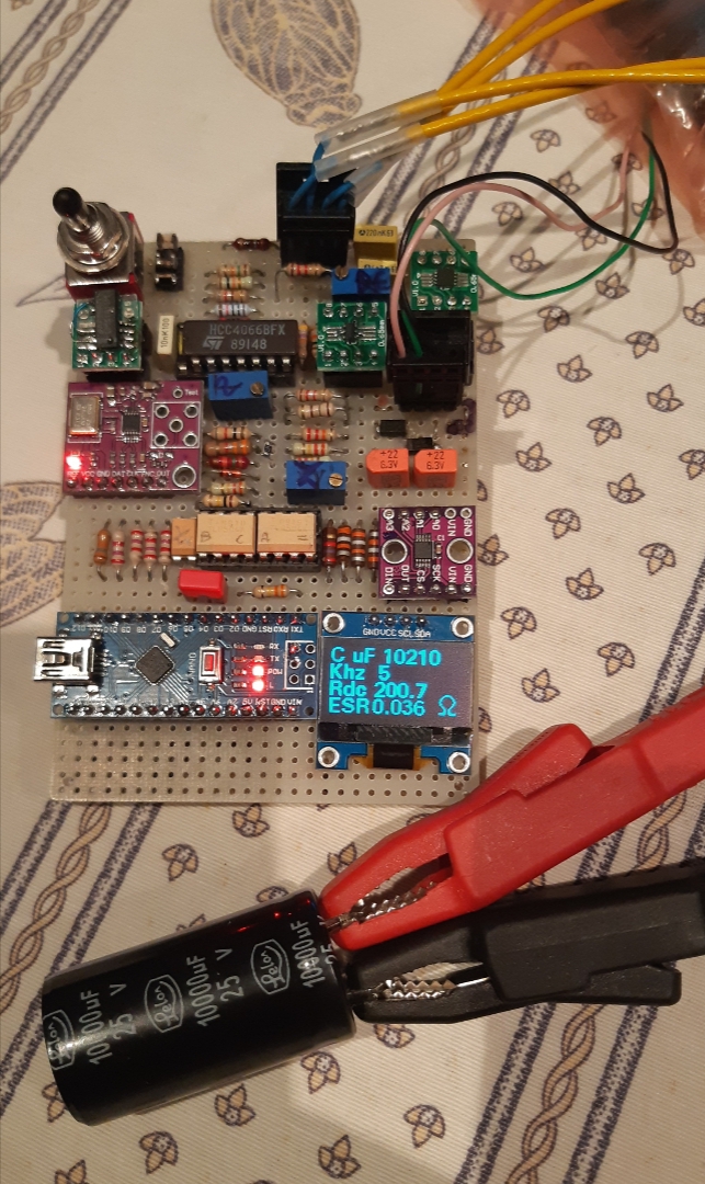

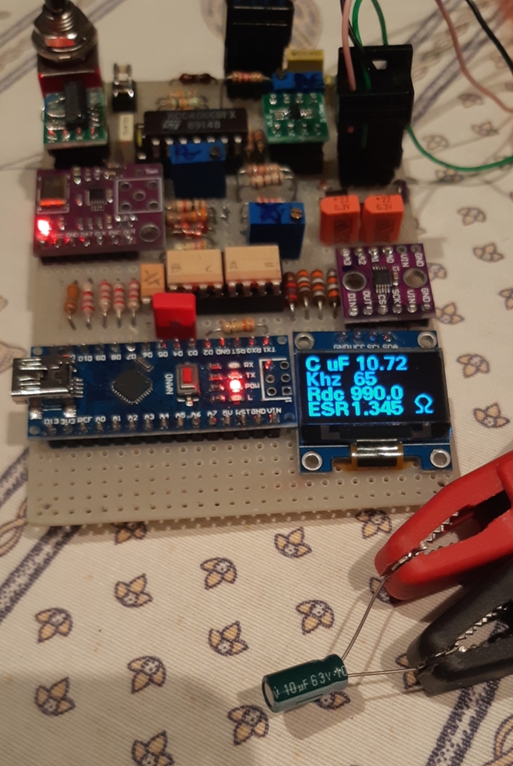

[465] Re: Misuratore di ESR
Messaggioda Foto Utentestefanopc » 24 dic 2021, 11:30
Complimenti a Foto UtenteDarwinNE per la relazione sul prototipo.

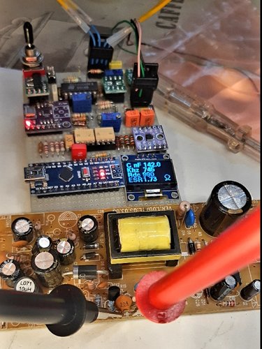

Finalmente sono riuscito ad automatizzare il cambio frequenza (come desiderato in funzione del valore del condensatore sotto misura) che ora viene impostato via tabella.
Al momento il funzionamento è il seguente:
Viene fatta la misura di resistenza in continua Rdc.
Se il risultato è maggiore di 40 Ohm si procede alla misura di capacità.
Individuata la capacità si procede alla misura di Esr (alla frequenza corretta).
Se la resistenza è inferiore a 40 Ohm lo strumento misura comunque Esr alla frequenza di 10kHz.
La scala superiore va da 80mF a 0.4 uF circa.
Esr valutato con resistenza di riferimento 10 Ohm e 3 cifre decimali.
La scala inferiore va da 10 uF a 6 nf circa
Esr valutato con resistenza di riferimento 270 Ohm e 2 cifre decimali.
La frequenza di misura Esr va da 5 kHz a 1.5MHz in automatico (24 step) e viene indicata in kHz sul display.
Se lo strumento non trova un condensatore o lo stesso è di valore inadatto alla scala impostata viene visualizzato High o Low e la frequenza impostata sempre a 10 kHz.
Il cambio frequenza automatico " dovrebbe " consentire all'operatore di procedere più rapidamente in fase di ricerca guasto senza dover consultare in permanenza le tabelle o i grafici relativi.
Da verificare sperimentalmente sul campo.
Suggerimenti e critiche sono sempre ben accetti.
Al momento sono a circa il 60 % delle risorse del micro.
È probabile che si possano implementare le funzioni rimanenti.
Pulsante e buzzer sono i prossimi step Fw se non ci sono sorprese.

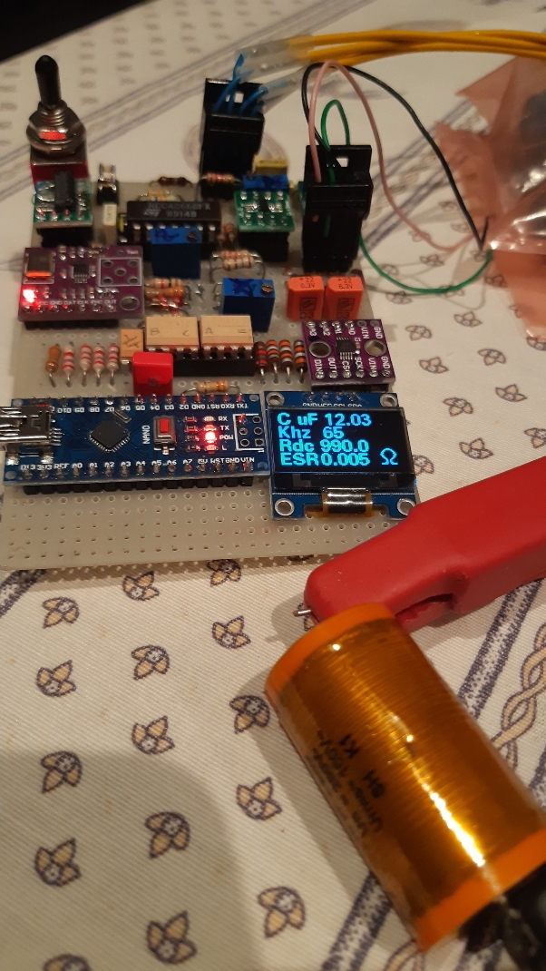

Scala Alta da 80mF a 0.4 uF
10uF low esr polipropilene metallizzato.
10mF elettrolitico
10 uF elettrolitico.
Sulla scala alta comincia ad andare decisamente bene .
Tempo di misura totale (differenziato in base alla costante di tempo) tra 1 e 3 secondi.
A breve la verifica sulla scala bassa, la più ostica naturalmente .

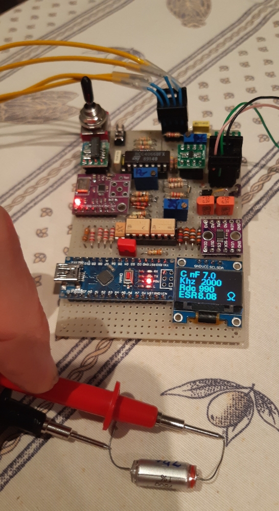

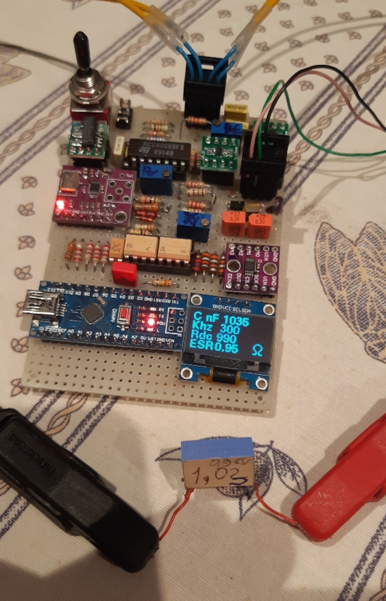

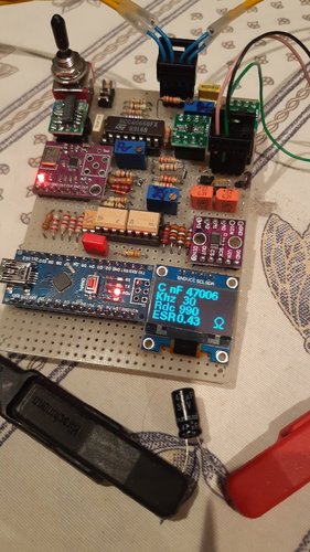

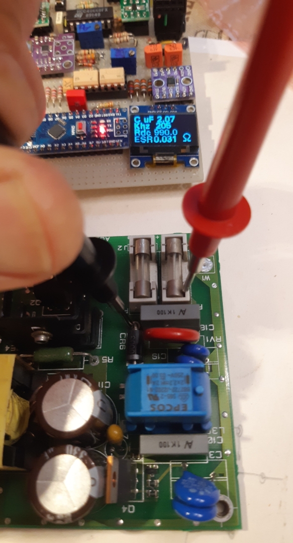

[466] Re: Misuratore di ESR
Messaggioda Foto Utentestefanopc » 31 dic 2021, 2:02

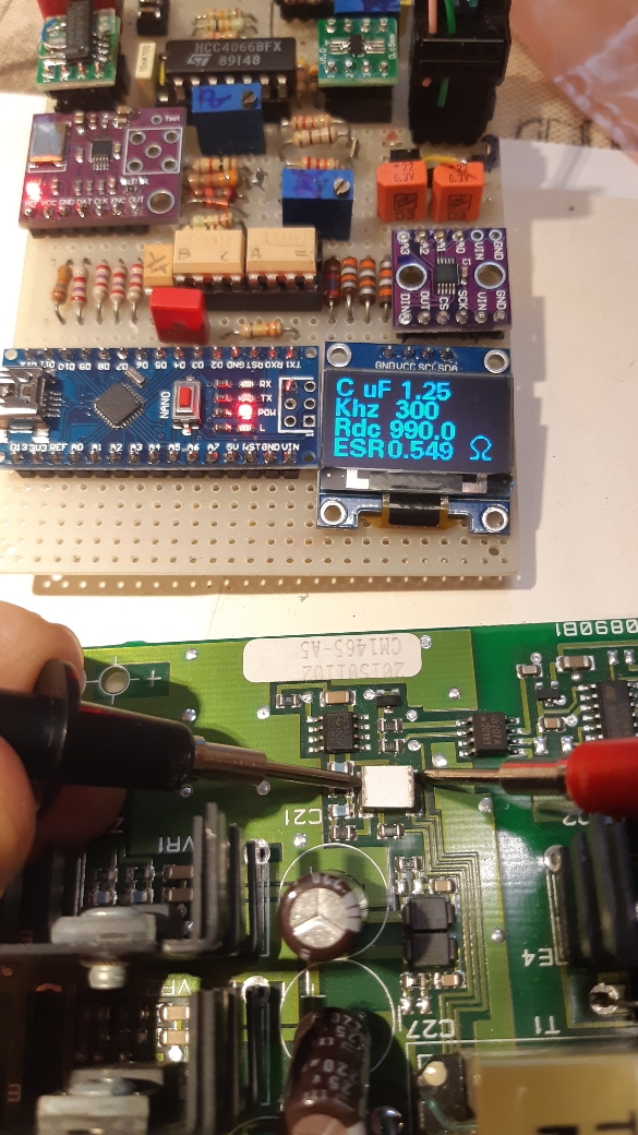

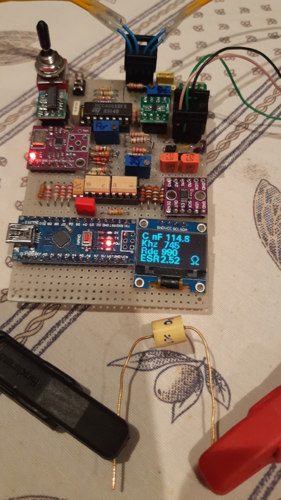

Sulla scala bassa 50000nF - 7nF le cose vanno bene ma lo strumento misura un valore più alto al di sotto di 200nf.
Quindi nel dubbio si deve procedere o per confronto con un componente " nuovo " o facendo riferimento al grafico visto in precedenza.
Trattandosi di uno strumento per ricerca guasto su circuito ho privilegiato la ripetibilità della misura compatibilmente con la comodità e la estensione della scala.
Oltre alla reattanza dei cavi che portano ai puntali c'è da considerare la mancanza (attuale ) di condensatori di bypass su quasi tutti gli integrati della parte analogica e il tipo di realizzazione, del prototipo, non proprio adatta a lavorare a frequenze intorno a 2Mhz.
Lo stesso circuito montato su PCB con tutti gli accorgimenti del caso dovrebbe avere un comportamento decisamente migliore.
7.5 nF a 2Mhz Esr teorico circa 10
100nf Esr teorico circa 2
1000nF Esr teorico circa 0.5
47000nf Esr teorico circa 0.2
I condensatori dei convertitori dc/dc li misura decisamente bene su PCB.
E questa è la notizia più interessante :mrgreen:

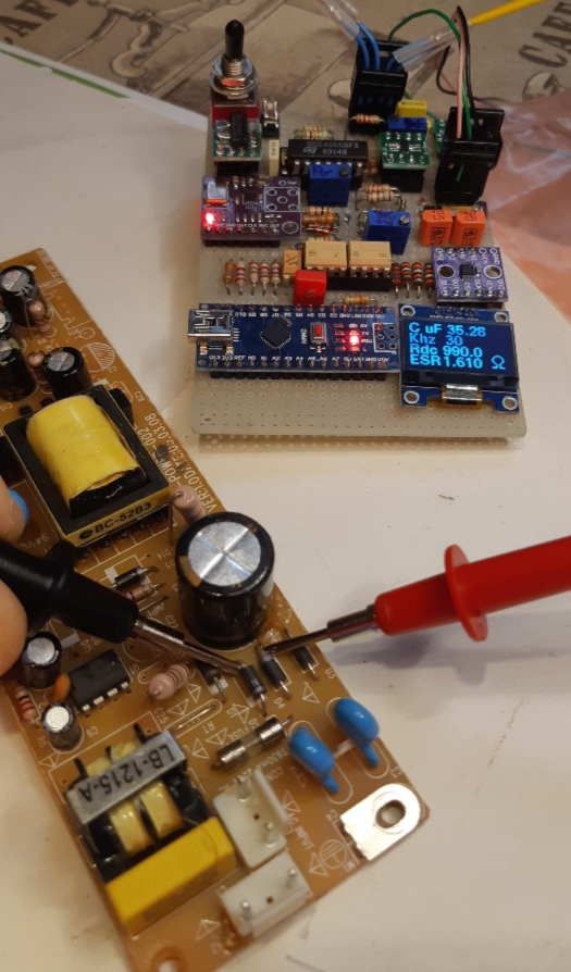

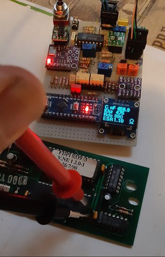

[470] Re: Misuratore di ESR
Messaggioda Foto Utentestefanopc » 31 dic 2021, 16:09
Misura componenti montati su circuito.
Condensatori da 1uf poliestere, 2 in parallelo (con mutua induttanza interposta e 4 condensatori da 4.7nF verso massa ) in filtro Emi ingresso.
33uF 350V dopo ponte a diodi
Ceramico 100nF vicino a reazione dc/dc driver
1uF poli SMD
4 condensatori da 100nF in parallelo sull alimentazione +5 di 4 integrati TTL.
Statisticamente la maggior parte dei condensatori viene misurata.
Solo in alcuni casi il circuito non riesce a misurare la capacità ma misura comunque il valore di Esr.
Naturalmente dipende dal posizionamento del componente.
Se è sulla alimentazione di solito non ci sono problemi.
Foto UtenteDarwinNE
Non ho capito se ti riferisci al valore di capacità o di Esr.
I valori molto bassi di capacità sono corretti con una funzione lineare che li decrementa.
I valori di Esr su piccole capacità invece risentono di tutto ciò che avviene aumentando la frequenza di misura 200 - 400 volte.
Il risultato è un compromesso discreto per questo utilizzo.
Sarebbe stato ideale ricreare un mini "volmetro selettivo" come quelli utilizzati storicamente in ambito FDM avendo un filtro a spillo variabile sincrono con la frequenza di prova.
È comunque già fin troppo complesso così.
Meglio non esagerare .
Il sw ora è abbastanza funzionale anche se va ulteriormente sistemato.
Le prove sul campo creano spesso condizioni impreviste. :mrgreen:
