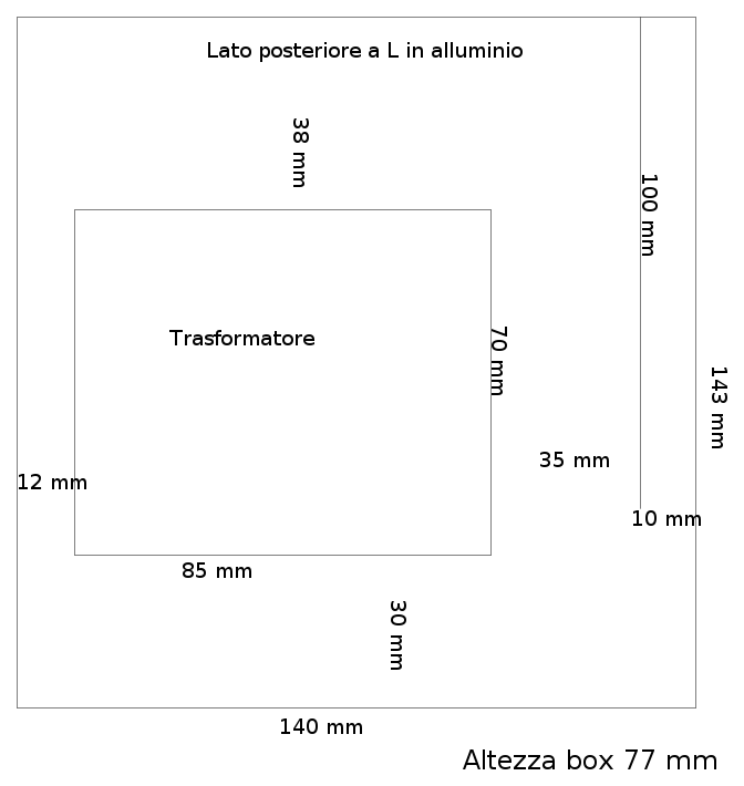

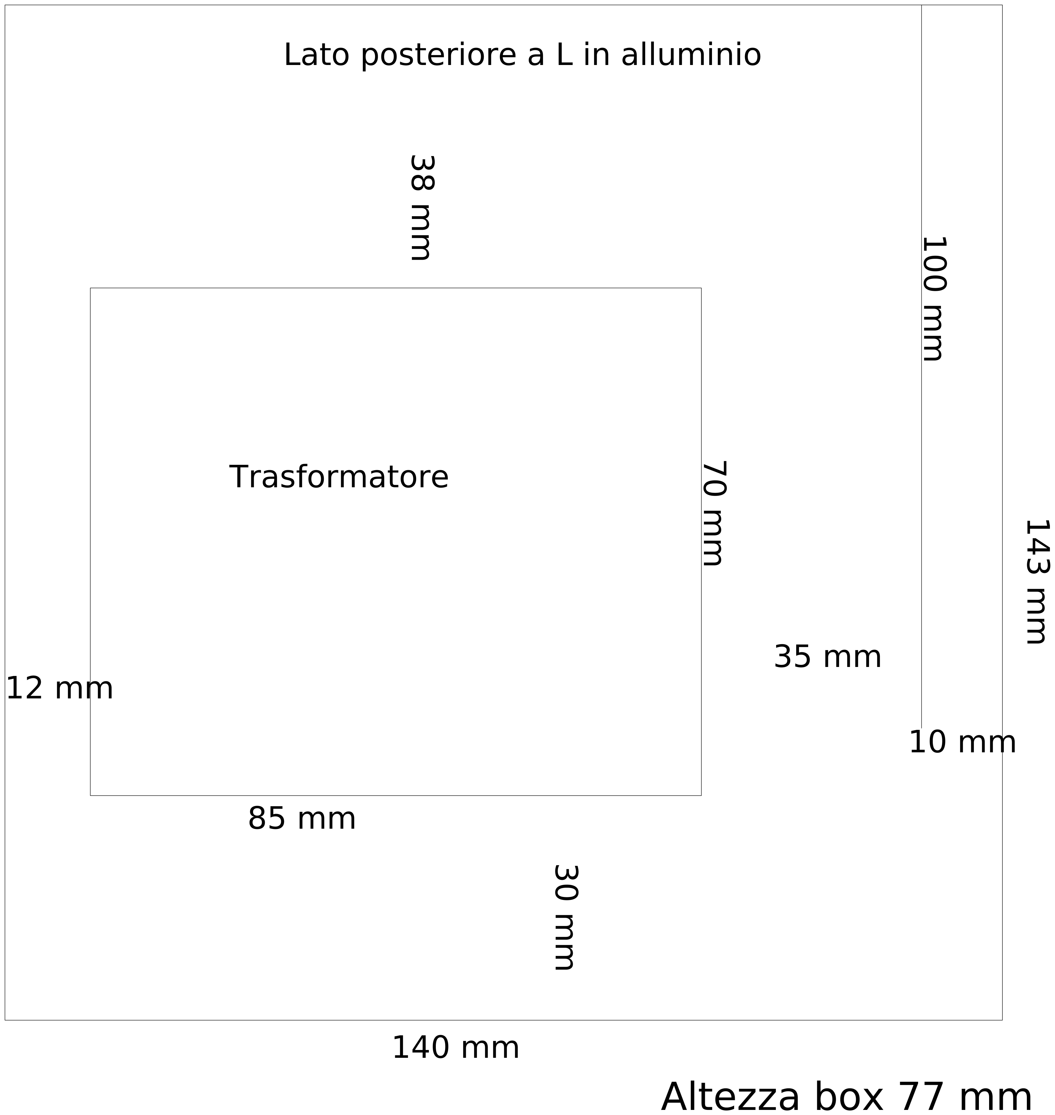

Esatto, l'ali funziona, per ora :-)
Ho fatto il disegno del box, all'interno c'è il trasformatore e l'alluminio a L dove erano fissati i regolatori.
Penso di trovare tutto in un negozio consigliato da Foto Utentestefanob70 non mi va di aspettare la spedizione, se lo trovo in negozio tanto di guadagnato!!

Messaggioda Foto Utentebrabus » 3 ott 2013, 19:18
Perfetto!
Sarebbe ottimo arricchirlo con le misure, le distanze tra il trasformatore e le pareti. Quanto alto è il mobile? Possiamo collocare il PCB in verticale, come nel disegno originale...
In merito alla scelta tra il 317 e l'L200, direi di stilare una lista di pro e contro:
LM317T.
Pro: facile reperibilità, economico.
Contro: privo di regolazione di corrente
L200.
Pro: Regolazione di corrente, corrente massima 2A
Contro: reperibilità...? Non so se sia obsoleto.
Mi piacerebbe caratterizzare l'L200 in termini di banda, potremmo cogliere l'occasione proprio con questo circuito!
EDIT: Trovati abbondanti stock di L200 su ebay, il prezzo varia dai 3 ai 7 euro a pezzo...
Io sono dell'idea che non siano pochi euro in più a pilotare un acquisto, soprattutto per un progetto one-off come questo.
Nello spirito del Crowd Design, potremmo progettarli entrambi, collaudarli e decidere alla fine la soluzione migliore. Che ne dite?
Probabilmente ho un L200 a casa, per far qualche prova, adesso do un occhio.
Alberto.
