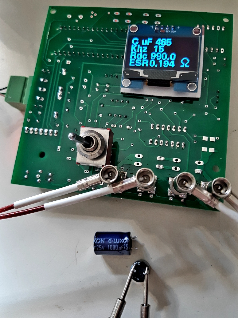

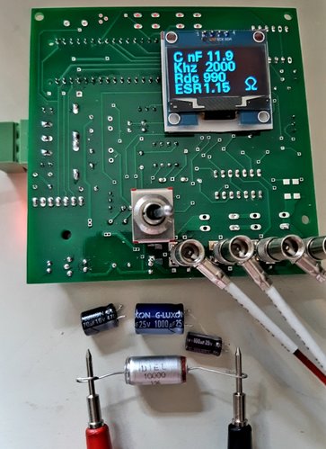

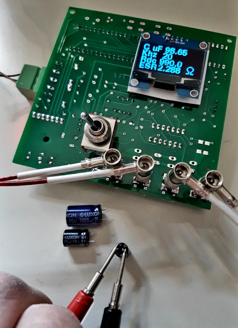

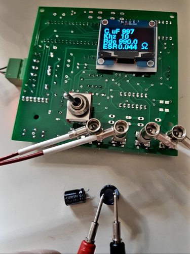

Messaggioda Foto Utentestefanopc » 24 mar 2022, 16:11
Dopo una "accurata" verifica del Sw e della funzione di misura della Capacità il prototipo è ritornato finalmente in servizio.
100uF
1000uF
470 uF
10nF
Nei dintorni del limite della portata inferiore la misura pur abbastanza attendibile tende a risentire dell condizioni non esattamente favorevoli.
L'esr viene misurato a 2Mhz e il sistema di misura di capacità lavora a 300kHz.
Dopo diverse prove ho notato che la soluzione migliore per il cavetto coassiale ora utilizzato esclusivamente come tale è collegare lo schermo a massa lato PCB.
Lato puntali entrambi i centrali sono collegati al puntale mentre le masse sono unite tra loro.
Ora occorre implementare i pulsanti. #-o.
