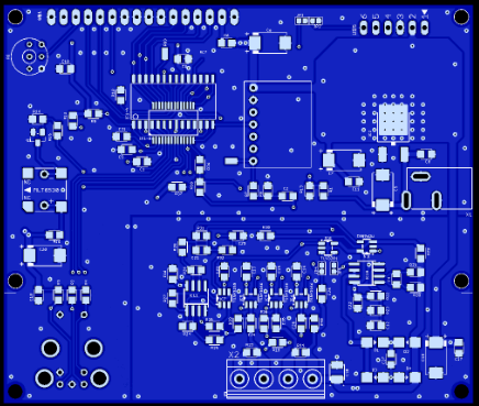

Ho mandato in stampa da PCBway la seconda versione del circuito, preparata dal buon Foto UtenteEtemenanki, che ha fatto un bellissimo lavoro! Questa volta, il circuito è unico.
Spero di riceverlo verso metà agosto. In questo caso, potrò montare un altro prototipo tra fine agosto ed inizio settembre per vedere come va. Riceverò 5 circuiti stampati, quindi se qualcuno è interessato a montare questa versione del circuito, non ci metto niente a mettere uno dei PCB che mi avanzeranno in una busta e mandarlo. :ok:

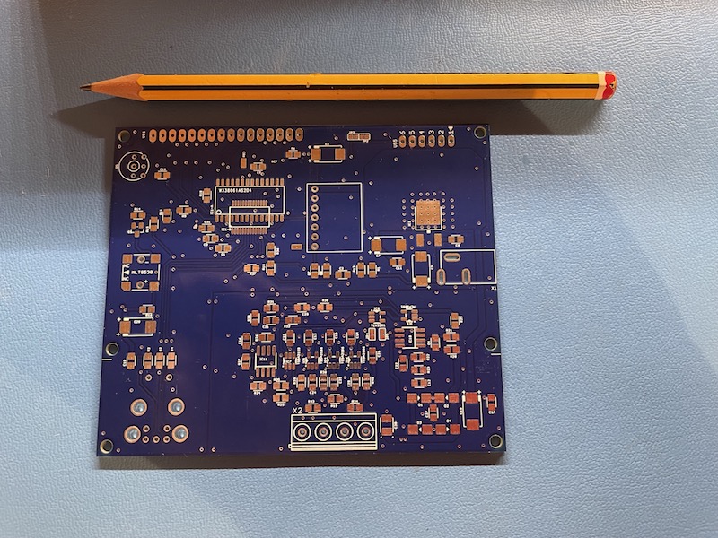

Giusto due righe per dire che ho ricevuto già da qualche giorno i circuiti stampati. Sono molto belli :ok:
Ho più o meno i componenti per montare un altro prototipo, ma adesso sono su un altro progetto (sintetizzatore MIDI basato su un'emulazione moderna del SID del C64 chiamata SwinSID). Ci vorrà ancora un pochino di pazienza :cool:

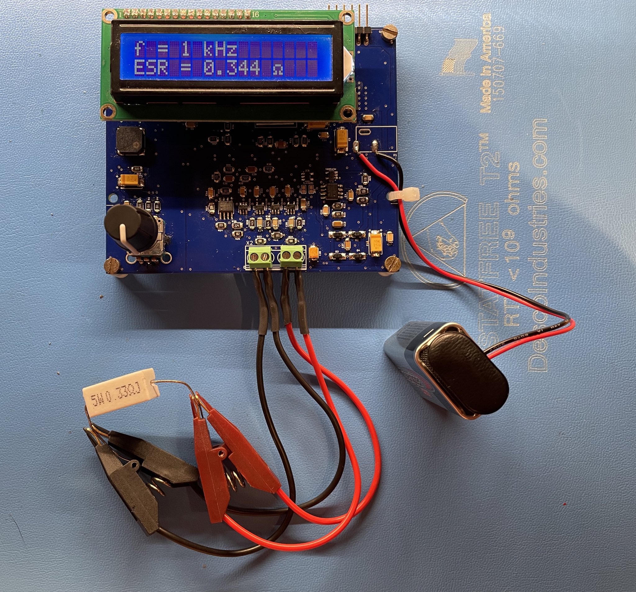

Ho montato il circuito!
Ci ho messo un po' a capire che avevo montato un condensatore di valore clamorosamente sbagliato in un punto strategico del circuito (per un errore di montaggio), quindi il circuito non misurava i condensatori sopra ai 500 µF.
Adesso funziona, il PCB mi sembra perfetto. L'unico problema che rimane è che legge un po' alti i valori di resistenza quando questa è bassa. C'è un effetto nella misura dei condensatori grandi. Dato che il primo ed il secondo prototipo non avevano questo problema, sto investigando :D
Misurata con su 1A e due multimetri digitali, quella resistenza risulta di 0,328 Ω.
Avrò sbagliato qualche altro dettaglio, prima o poi lo troverò :cool:
Complimenti intanto a Foto UtenteEtemenanki :ok:

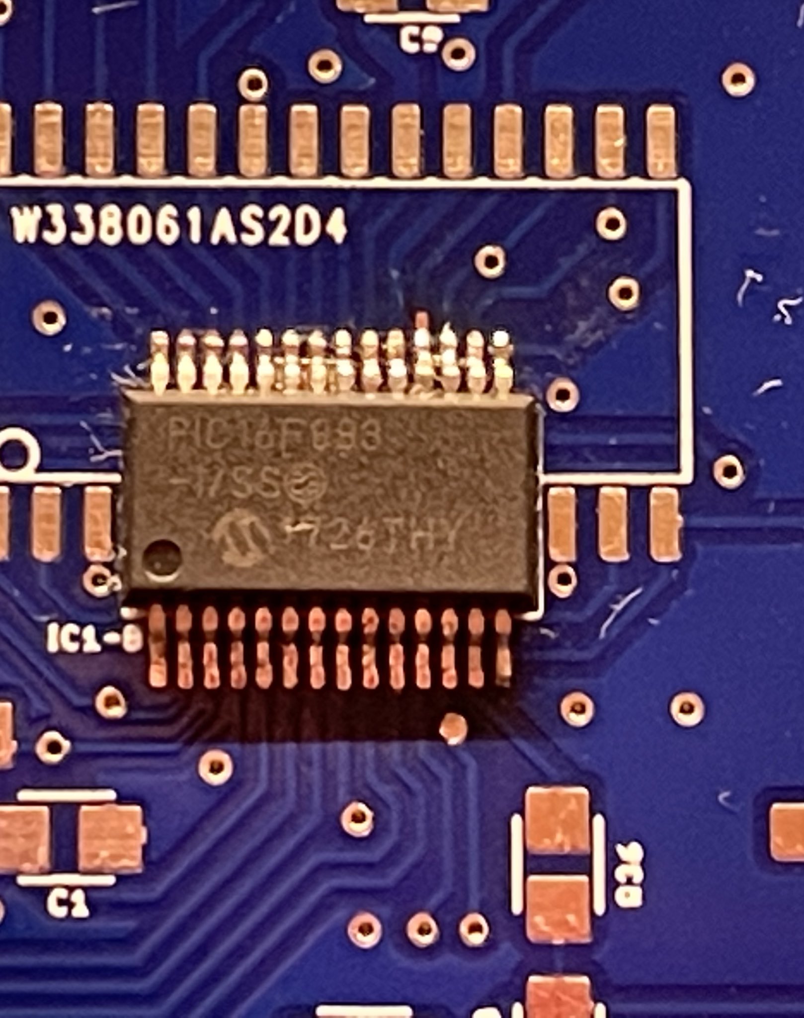

EDIT: a proposito, molto comodo il doppio footprint per il PIC16F883. Ne avevo uno in SSOP e ho montato quello. Ci è voluto qualche tentativo con la trecciola per eliminare i corto circuiti, ma alla fine il risultato è accettabile per una saldatura manuale così piccola.

Dico una cosa a cui forse nel frattempo hai gia pensato anche tu, ma in caso non fosse, hai pensato a lavare via tutte le tracce di flussante, con l'isopropilico o simile, e poi soffiare tutto bene per asciugare perfettamente ? ... non sempre, ma ho visto che su circuiti critici a frequenze elevate, a volte introduce piccoli malfunzionamenti ed errori nelle letture, magari l'errore dipende da quello ;-)
9.527 3 6 10
Messaggi: 5950
[547] Re: Misuratore di ESR
Messaggioda Foto UtenteDarwinNE » 15 set 2022, 9:25
Sì, è una cosa che ho previsto di fare ma che non ho ancora fatto. Tuttavia l'effetto non dipende dalla frequenza, penso che ci sia qualcos'altro, penso piuttosto ad una svista mia quando ho montato il circuito.

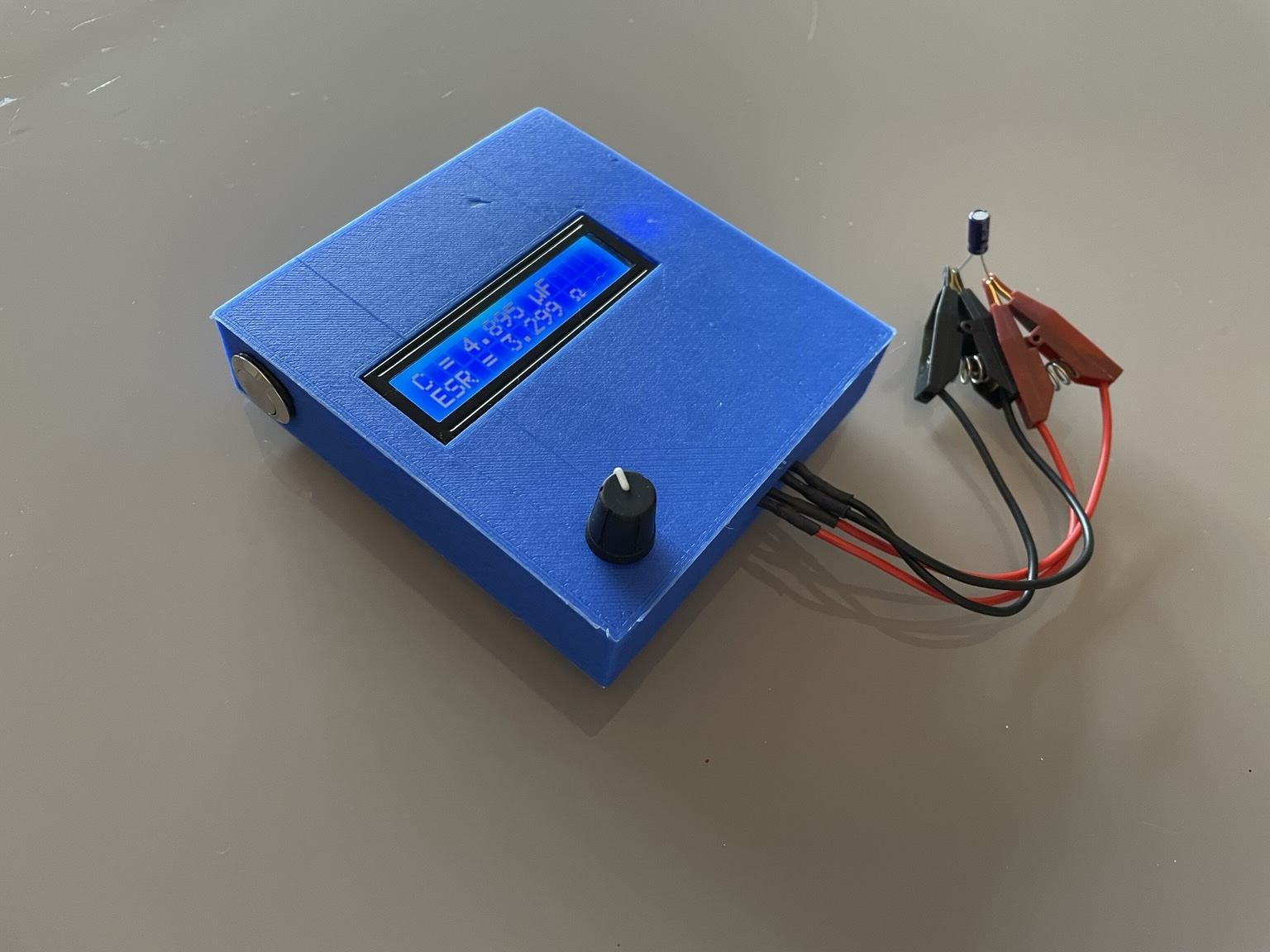

giusto due righe per dire che ho racchiuso il misuratore di ESR in una scatola stampata in 3D con all'interno la pila ed un interruttore di accensione. Il risultato è simpatico:
Se qualcuno è interessato, ho messo tutto su GitHub: il sorgente OpenSCAD ed i file stl necessari.
Forse preparerò una etichetta da attaccarci sopra.

Solo un'osservazione, lavorando su un mio progetto per convertirlo da 16x2 a 16x4, mi sono accorto che i display 16x4 sono piu larghi dei 16x2 (e' proprio il corpo in vetro del display che, stranamente, e' piu largo, il che si traduce in 7mm di larghezza in piu della schedina, inoltre hanno spostato anche i fori di connesione rispetto al bordo sinistro)
Se in futuro intendi realizzarne uno (o magari usare un 20x4, tanto ormai mi sono fatto i componenti per tutti quanti), fammi sapere che tiro insieme una versione di stampato che sia compatibile con entrambi i display, sia come dimensioni che come pettine di saldatura ;-)
Bello con il suo case :ok:
