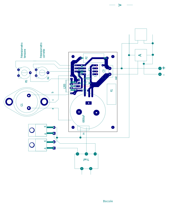

Foto Utenteantonyb, siamo davvero vicini allo stampato finale! Foto UtenteBrunoValente ti ha dato una serie di dritte veramente notevoli; una volta chiarito il "problema" dell'elettrolitico* direi (in punta di piedi) che possiamo procedere... :ok:
*Foto Utenteantonyb, per eliminare ogni dubbio misura la resistenza tra il "terzo pin" dell'elettrolitico e gli altri due. Dovresti misurare "infiniti ohm" in entrambi i casi. Se confermi questa misura, il pin è solo meccanico. :ok:

Ecco come deve stare il tutto, chiedo a Foto UtenteBrunoValente di fare i collegamenti

claudiocedrone ha scritto::-) Che il PCB di Bruno sia visto dal lato componenti lo ha già specificato... Bruno ! Appena lo ha proposto. O_/
Chiedo scusa, ma sono stato assente 6 ore e non avevo ancora letto attentamente la valanga di messaggi che avete scritto nel frattempo :oops:
Foto UtenteBrunoValente, con "il condensatore non ci sta" probabilmente l'OP si riferisce al fatto, già citato, che se l'elettrolitico viene più verso il frontale del mobile, interferisce con il trasformatore, deve passargli dietro (anche se così scalderà di più a causa della vicinanza del dissipatore) ;-)

FedericoSibona ha scritto:Quando "metti dei paletti" puoi non venire ascoltato perché i tuoi paletti sono solo di origine prevalentemente meccanica ed i nostri prevalentemente elettronici e non sempre è possibile facile conciliarli. (...)
Foto UtenteFedericoSibona, il tuo intervento dimostra pienamente ciò che io stesso avevo espresso nel post [219].
Al che, antonyb rispose così:
antonyb ha scritto:Ho seguito l'altro schema..
Per la sistemazione dei componenti ho già detto che la farò in seguito, prima vorrei capire il circuito, sarà sbagliato procedere in questo modo ma preferisco fare così.. :-)
Ormai giunti al 578° post, abbiamo visto chiaramente cosa succede a sparare giù le piste prima di aver finito il placement: si gira attorno al disegno senza mai finirlo.
Nell'ultimo sbroglio (post 574) vedo che la resistenza R1 è stata spostata.
Le dimensioni del PCB sono cambiate 20 volte durante il thread.
Questo ci insegna una cosa molto importante:
La meccanica viene prima dell'elettronica. Prima si finisce il placement e lo si convalida, e solo poi si iniziano a tirare le piste.
Parafrasando Foto Utenteantonyb: sarà noioso procedere in questo modo, ma è giusto fare così! :ok:
