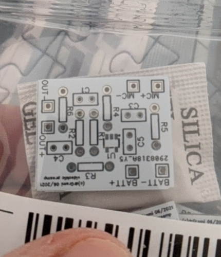

[68] Re: Preampli microfono a condensatore per SLR
Messaggioda Foto UtentedrGremi » 1 lug 2021, 14:46
PCB arrivati!
Spero di riuscire a montarli in settimana, purtroppo sono stra incasinato... Così sappiamo se funziona!
Vi aggiornerò ;)

Messaggioda Foto UtenteDarwinNE » 1 lug 2021, 18:13
Carino il PCB, dove l'hai fatto stampare?

[70] Re: Preampli microfono a condensatore per SLR
Messaggioda Foto UtentedrGremi » 1 lug 2021, 21:08
Da jlcpcb https://jlcpcb.com/
Hanno impiegato 20 giorni circa con spedizione economica. 5 esemplari in totale 8 euro che sono praticamente tutti di spedizione perché i PCB sono 2$.
Ovviamente così economici contengono piombo (non sono ROHS), ma volendo li fanno anche certificati ROHS e credo fino 7 strati, ma per prototipi amatoriali sono sempre andato su quello che costasse meno.
Non ho mai riscontrato difetti (e sono carini i video nella pagina della spedizione che fanno vedere il processo produttivo e si vedono tutti i collaudi che fanno).
A volte scontano un colore a caso (che in realtà coincide con quello della linea di produzione con meno ordini).
