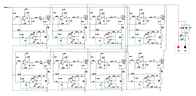

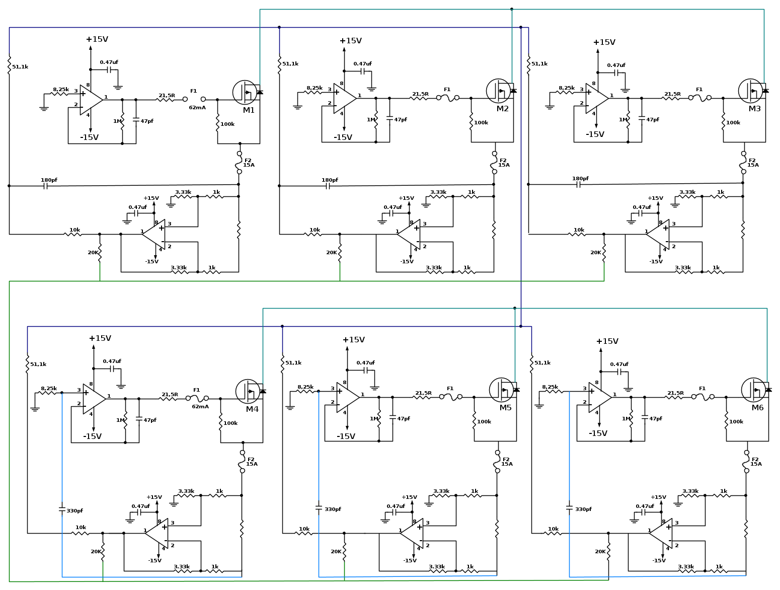

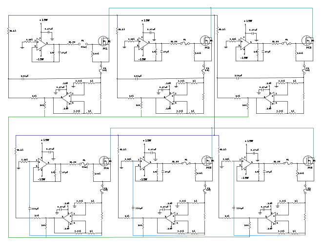

brabus
Questo e' lo schema simile all'Agilent ma fa uso di 6 mosfet con controllo a 6 operazionali:
Ovviamente trattasi di schema provvisorio,ancora non completo di tutto..
Che ne pensi Alberto?

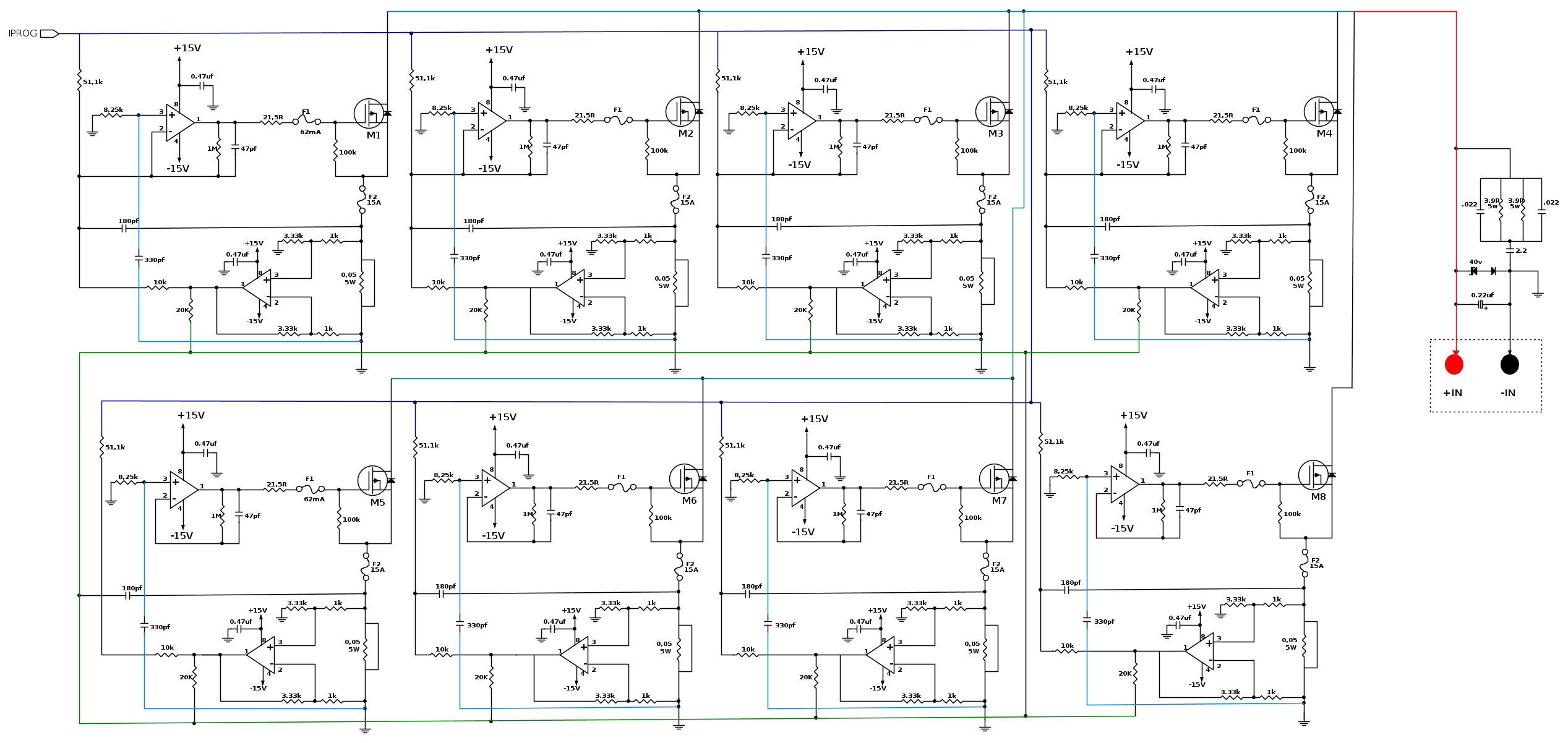

Questo e' lo schema completo:
8 Mosfet
8 operazionali
gli occhi mi sfarfallano..
8 Mosfet
8 operazionali

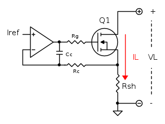

Facciamo ordine.
Adottiamo un approccio del tipo top-down, partiamo cioè dallo schema generale e scendiamo nei dettagli, in modo da individuare i blocchi fondamentali di progetto.

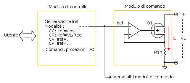

Visione Top:
Partiamo con lo schema fondamentale, attorno al quale stiamo girando da un po':
Il sistema sarà costituito da un modulo di controllo e da un numero variabile di moduli di comando. L'idea è di poter estendere le capacità del carico semplicemente aggiungendo moduli di comando.
Ogni modulo di comando può funzionare anche stand-alone: è banalmente un generatore di corrente controllato in tensione (VCCS per gli amici).
Il modulo di controllo serve a generare il riferimento di corrente per i moduli VCCS, e consente inoltre di operare nelle modalità a resistenza-corrente-tensione-corrente costante.

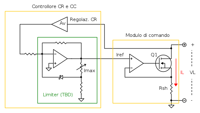

Modulo di comando
Iniziamo a parlare del modulo di comando, allo scopo di sottolineare un dettaglio molto importante: è relativamente "facile" realizzare le modalità di funzionamento CR e CC, mentre è più complicato per le modalità a tensione costante e (soprattutto) a potenza costante.
Valutiamo con l'OP (
stefanob70) la reale necessità di operare in CV e CP, fermo restando che queste funzionalità potranno essere aggiunte in un secondo momento, anche a progetto concluso.

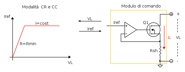

Realizzare la modalità di funzionamento CC è banale: basta fornire un segnale costante ai moduli di comando.
La modalità CR è ottenuta invece modulando il riferimento di corrente in maniera proporzionale alla tensione di sorgente VL.
Per le ragioni viste prima (sistema saturo in modalità CC prima del collegamento della sorgente), è preferibile integrare le modalità di funzionamento CR e CC in un sol blocco; il sistema lavorerà alternativamente in CR o in CC in base all'ampiezza della tensione d'ingresso.
Per lavorare massimamente in CC, l'utente dovrà regolare la resistenza equivalente al minimo, ed impostare la corrente desiderata.

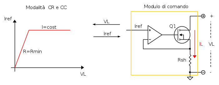

Modalità CR-CC - Metaschematico
Per avere un'idea della complessità del circuito CR-CC, osserviamo il metaschematico:
I blocchi che compongono il controllo CC-CR sono due:
1. Prelievo e condizionamento della tensione d'ingresso
2. Blocco non lineare "limiter"
Partiamo dal limiter. Esso serve a limitare l'ampiezza della tensione prelevata dal blocco precedente, appiattendo la risposta dopo una certa soglia. Oltrepassata la soglia, il segnale Iref sarà mantenuto costante, realizzando la modalità di funzionamento CC pura.
Per tensioni d'ingresso inferiori alla soglia il limiter è trasparente: in segnale Iref è proporzionale a VL, realizzando la modalità di funzionamento CR.
Il guadagno Av dello stadio di prelievo consente di regolare il valore di resistenza equivalente in modalità CR, mentre la soglia del limiter corrisponde ovviamente al limite di corrente.
Blocchi fondamentali di progetto
Risulta evidente come la progettazione debba essere condotta su due canali:
1. Progettazione dello stadio di comando, sulla base del batch della prima figura.
2. Progettazione dello stadio CC-CR.
Nel primo caso, si tratta di fare un'analisi dinamica dell'anello di corrente e di proporre un regolatore. Da discutere la modalità di prelievo da Rsh e la topologia del controllo, nonché le strategie di protezione (Fusibili? Crowbar? Comparatori?)
In merito allo stadio CC-CR, si tratta di dimensionare adeguatamente i guadagni (ovviamente sulla transconduttanza dello stadio VCCS), e soprattutto di perfezionare il progetto del limiter.

Alberto.

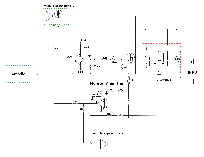

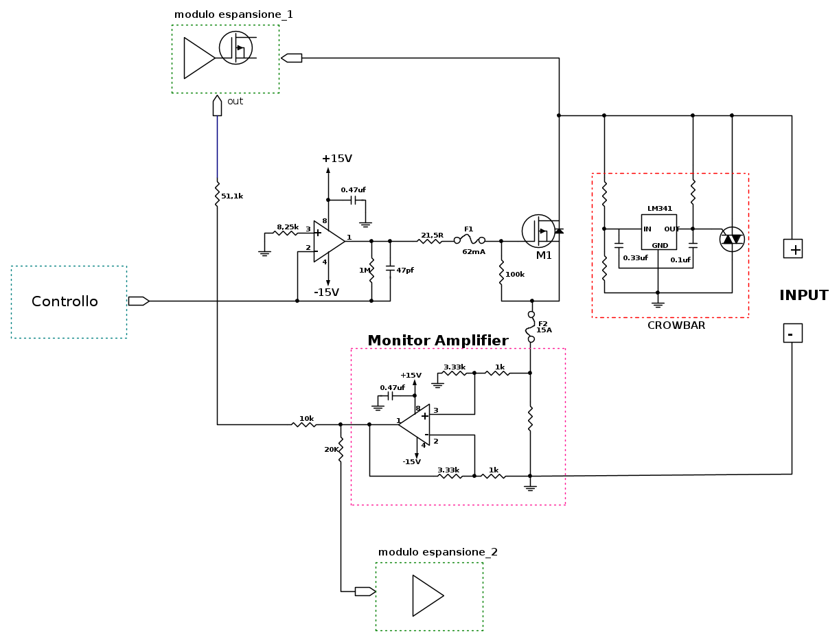

Alberto ma sulla banda e' critico?
Se facciamo delle espansioni modulari tipo questo schema?
ho inserito anche una protezione da cortocircuito Crowbar...
lo spunto e' preso da questo schema:
Agilent tecnology schema
che ne pensate?
che ne pensate?
Chiediamo il parere anche di altri esperti....

Nota:
lo schema del crowbar e' solo simbolico ignorate i collegamenti..

In questi giorni per vari motivi non riesco a seguire molto in dettaglio il forum. Mi permetto solo due osservazioni veloci:
1) Lo schema di
brabus ha due problemi per alte correnti: i) non permette un collegamento a 4 fili della resistenza di sense, con conseguente errore dovuto alle resistenze di contatto; ii) per mantenere bassa la dissipazione di potenza e avere un'estesa voltage compliance è necessario che la tensione ai capi della resistenza di sense sia bassa, ma questa tensione uguaglia la tensione di pilotaggio che dovrà quindi essere bassina.
2) Specifiche: secondo me mancano molte specifiche importanti. Per esempio: intervallo di temperature di funzionamento; tolleranza ammissibile sulla tensione di alimentazione; costo obiettivo. Inoltre sarebbe opportuno che le specifiche siano sempre ben visibili e costantemente aggiornate in un unico post (p.es. riportandole nel primo). Altrimenti chiunque si inserisca in ritardo non riesce a ripescarle velocemente.
