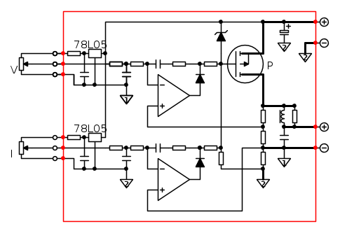

Be?, io la butto lì
E' lo schema di un alimentatore controllato in tensione e corrente a partire da zero per entrambe le grandezze.
Buttai giù lo schema un po' di tempo fa in un momento di "eccesso di creatività" con l'idea di provare a costruirlo...cosa che non ho fatto e non so se farò, credo di no.
Non l'ho mai dimensionato e non saprei dire se potrebbe funzionare veramente, credo che sarebbe difficile evitare che oscilli...non so.
Se vi intriga l'idea di sperimentare partendo da zero questo potrebbe essere uno spunto ... anche se non è niente di che, si tratterebbe comunque di progettare davvero e non di seguire una ricetta preconfezionata in un datasheet.
Che nessuno si senta obbligato, ci mancherebbe! :-) Se ritenete sia più opportuno seguire una via più tranquilla per me va bene lo stesso.

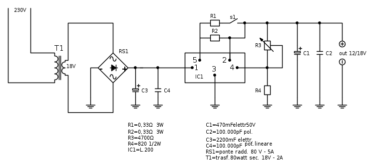

Penso che l’alimentatore di Bruno, per la costruzione mi sembra molto difficile per Antony. Ci vorrebbe qualcosa di più semplice.
Questo semplice e piccolo alimentatore stabilizzato è in grado di fornire in uscita una tensione variabile che partendo da un minimo di 3 V riesce a raggiungere un massimo di 18 volt. La corrente massima che si prelevare da quest’alimentatore si Agira sui 2 ampere. Questo alimentatore risulta utile a tutti i radioriparatori e agli hobbisti.

Stefano, non vorrei dire, ma hai proposto lo stesso schema che ha proposto marco438 qualche post fa... è gia successo qualche post fa, al che ti pongo una semplice domanda, del tutto spassionata: le leggi le risposte che danno gli altri utenti? :? :shock:
Foto UtenteBrunoValente, il tuo schema mi piace. :ok:
Lo modificherei in alcuni aspetti, ma per il resto è molto carino! :ok:
Certo, l'analisi dinamica va digerita, c'è lavoro per Isidoro, Enchamade et altera! :mrgreen:
Beninteso, nessuno qui vuole "prendere schemi da datasheet", appena mi arrivano gli L200 eseguo una caratterizzazione approfondita, ricavarne la funzione di trasferimento e dimensionare opportunamente il controllo. E' l'occasione buona per ricavare una serie di informazioni non reperibili in alcun datasheet, e che mi ero sempre ripromesso di misurare. :ok:
Lo stesso dicasi per il controllo di corrente.
antonyb, il grande spartiacque è questo: protezione di corrente fissa o soglia variabile?
In sostanza: Vuoi che l'alimentatore eroghi una corrente massima di 2A, oltre la quale inizia a far cadere la tensione, oppure vorresti impostare questa soglia di corrente?
Tra la soglia fissa e la regolazione variabile c'è una discreta differenza, a livello di circuito... :roll: decidi tu, sulla base delle tue esigenze!
Certamente se l'avevo visto, non avrei postato il mio. Ora do un occhiata.

Perfetto! Allora regoliamo la corrente. :ok:
La possibilità di scendere fino a 0V complica ulteriormente le cose, a questo punto possiamo scegliere:
1) Abbandoniamo i regolatori classici in favore di una soluzione a transistor (più complesso ma più didattico)
2) Rimaniamo sui regolatori classici aggiungendo una sorgente di tensione negativa, in modo da poter arrivare fino a 0V.
In alternativa, se ci accontentiamo, con l'L200 arriviamo a 2.85V, con l'LM317 a 1,25V.
