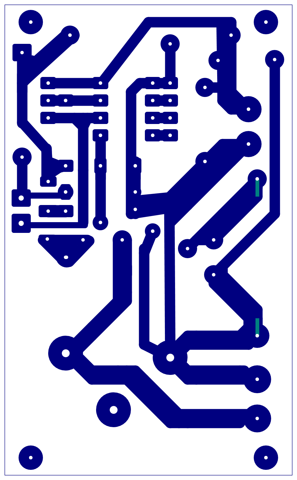

Si ho letto, dai facciamo quella soluzione e via, povero brabus lo sto facendo impazzire..
Se qualcuno vuole buttare giù un PCB nel frattempo.. so che non serve, ma vorrei fare un bel lavoretto tutto integrato..

Comunque un PCB cosi' semplice lo puoi fare anche da solo ormai...... :D
Si tratta di un 7905 un diodo e due condensatori.

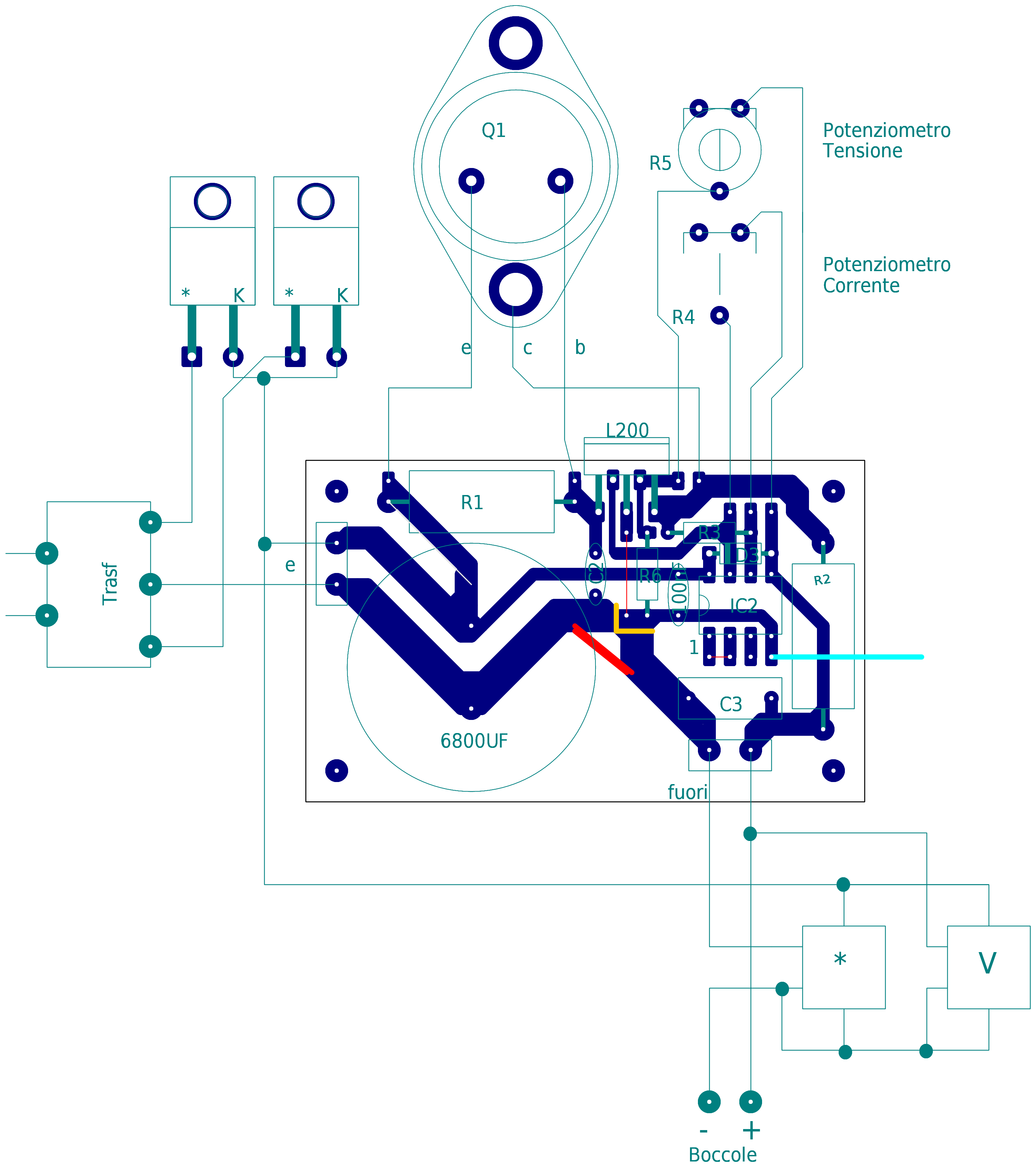

Beh, intanto guarda le modifiche che dovresti apportare al PCB; dovresti interrompere la pista ramata dove ci sono le due righe gialle ad angolo e poi ripristinare il contatto di GND con un filo tra i due monconi (riga rossa).
La tensione negativa dovrebbe poi pervenire sul pin 4 del LM358 (riga azzurra).

Quelle sono le modifiche da fare al PCB esistente; poi bisogna fare un secondo PCB per la sezione di alimentazione negativa. Si tratta comunque di tre componenti che stanno in 20x20mm.

Ho fatto la piccola modifica, va bene?
Se poi avete tempo potete fare il PCB per l'alimentazione negativa?
