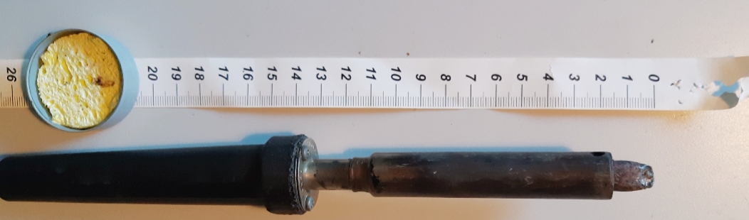

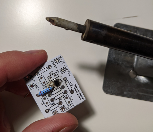

SMD montato (e una resistenza perché avevo stagnato il pad per errore). Ho fatto i test con il multimetro sembra nessun PIN sia in corto e gli altri sono collegati. Domani spero di riuscire a completare il tutto :D
La punta di questo saldatore è diventato un uniposca quindi la cosa è stata più complessa del previsto!

Hai una buona trecciola dissaldante? Spesso e volentieri con i package SMD la si può usare per correggere i cortocircuiti, non è difficile da usare.

È molto importante il flussante che insieme alla treccia dissaldante aiuta ad uscire dagli impicci vari.
Il saldatore è relativamente meno importante se si conosce la materia.
Certo che a volte la punta fine che tiene correttamente lo stagno aiuta.

Non ancora, per il momento è andata buona la prima, ma effettivamente potrebbe tornarmi utile! Hai marchi da suggerire?
stefanopc ha scritto:molto importante il flussante
Ne ho uno della Kemper, è stato fondamentale. Infatti tutta la schifezza che vedete è l'eccesso di flussante. Voi come lo togliete? Spazzolino da denti esausto e? Io avevo visto acetone, ma in passato ho usato anche acqua e sapone :D
stefanopc ha scritto:saldatore è relativamente meno importante se si conosce la materia.
Ma infatti la cosa più importante è la tecnica, anche se avere la punta con un buco al lato non aiuta affatto, infatti stavo cercando di sostituirla anche se non ho ancora trovato quelle della giusta dimensione (le trovo o da 60W o da 30W). Ora che ci penso potrei dargli una molata ;)

Messaggioda Foto UtenteDarwinNE » 2 lug 2021, 10:59
Non molare la punta del saldatore. Di solito hanno dei trattamenti anticorrosione, rischierebbe di durarti ancora meno.
Credo che l'acetone non sia una buona idea, potrebbe far partire la soldermask o la serigrafia.
Non mi ricordo di che marca è la trecciola dissaldante che uso ora, ma c'è da fare attenzione. Anni fa ne avevo comperata una che si è rivelata praticamente inutile. Quelle di buona qualità hanno i reofoli in rame molto piccoli ed assorbono bene per capillarità lo stagno. Di solito sono anche imbevute di flussante.

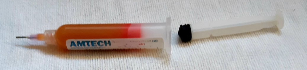

Il flussante quello in siringa ne basta una micro goccia e non fa scorie scure.
Costa un patrimonio ma dura un sacco.
Ci devi aggiungere dietro lo stantuffo della siringa e davanti un ago grande 1.7 mm circa mozzato da cui esce il gel.
In questo modo ne metti la giusta quantità solo nel posto dove serve.
È super tossico naturalmente.
Lavare sempre accuratamente le mani e usare ventola per non inalare i fumi.
Da quando uso questo circa 3 anni è il primo tubetto.

Messaggioda Foto UtentedrGremi » 3 lug 2021, 19:14
DarwinNE ha scritto:Non molare la punta del saldatore. Di solito hanno dei trattamenti anticorrosione, rischierebbe di durarti ancora meno.
Hai ragione, ma credo la mia oramai sia andata :D

stefanopc ha scritto:Costa un patrimonio ma dura un sacco.
Ci farò un pensierino per il prossimo acquisto.
