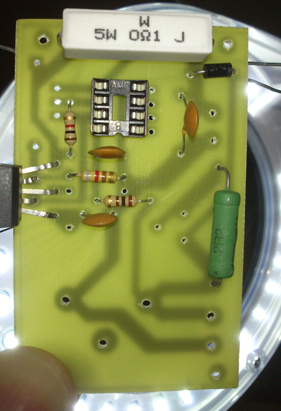

Messaggioda Foto Utentestefanob70 » 1 nov 2013, 22:50
R3=1k (marrone-nero-rosso)
R6=820Ohm(grigio-rosso-marrone)
R7=100Ohm(marrone-nero-marrone)
queste puoi misurarle con il multimetro.

[706] Re: [CDEY] - Come modifico il mio vecchio alimentatore?
Messaggioda Foto Utenteantonyb » 1 nov 2013, 23:54
Ecco qui, se potete dare un'occhiata..
Diodo con l'anodo ne ho uno solo..
Ho 2 ceramici con sopra scritto 104 in rosso e 1 con scritto 104 in nero cambia qualcosa?
I ponticelli come li faccio con un filo o uso i residui che taglio dai componenti??

[707] Re: [CDEY] - Come modifico il mio vecchio alimentatore?
Messaggioda Foto Utentestefanob70 » 2 nov 2013, 0:05
antonyb ha scritto:Diodo con l'anodo ne ho uno solo..
i condensatori vanno bene cosi
montato bene anche il diodo.
Ma mancano ancora due diodi quelli di forma rettangolare a due reofori,e credo andranno
montati sul dissipatore.
Per i ponticelli usa anche i reofori dei componenti gambizzati...

[708] Re: [CDEY] - Come modifico il mio vecchio alimentatore?
Messaggioda Foto Utenteantonyb » 2 nov 2013, 0:13
Certo i 2 diodi rettangolari vanno sul dissy..
Domani saldo...
I ceramici sono tutti e 3 uguali vero?

Messaggioda Foto Utentestefanob70 » 2 nov 2013, 0:16
Siccome non mi ricordo se i diodi vanno isolati rispetto al dissipatore,segui i consigli che ti hanno gia' dato gli altri prima di me....mi raccomando ;-)

[710] Re: [CDEY] - Come modifico il mio vecchio alimentatore?
Messaggioda Foto Utenteantonyb » 2 nov 2013, 0:20
MI hanno detto di isolare solo L200 e il T03, spero che non si sono dimenticati perché prima li dovevamo mettere sul PCB, poi il Bruno li ma messi sul dissy.. aspettiamo..
