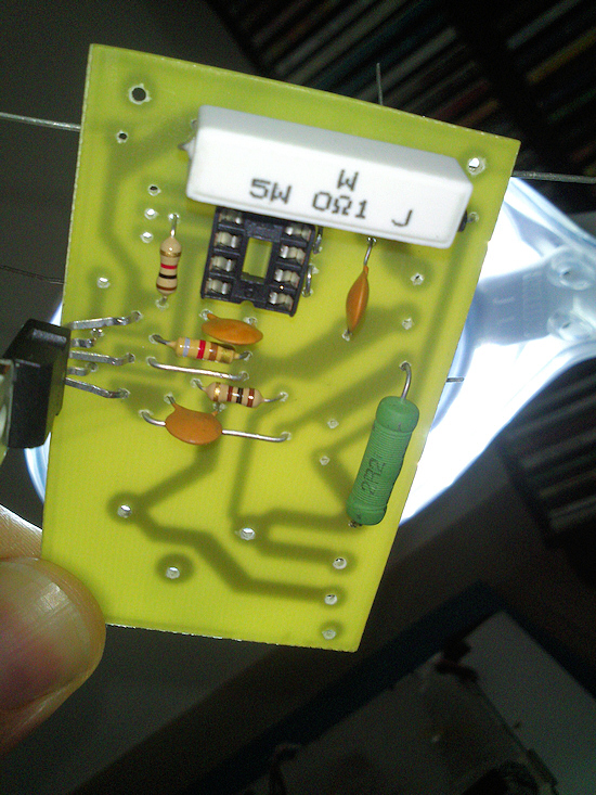

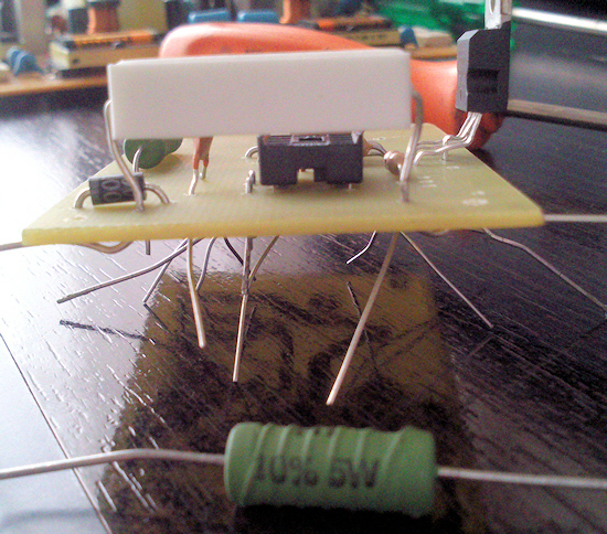

[714] Re: [CDEY] - Come modifico il mio vecchio alimentatore?
Messaggioda Foto UtenteFedericoSibona » 2 nov 2013, 9:54
antonyb ha scritto:Certo i 2 diodi rettangolari vanno sul dissy..
Domani saldo...
I ceramici sono tutti e 3 uguali vero?
Prima di saldare facci vedere il PCB completo con tutti i componenti in sede.
Resistori e condensatori ceramici (i tuoi 104) non hanno verso preferenziale.
I ceramici, se hanno tutti la scritta 104, sono uguali.
I ponticelli puoi farli con i pezzi di reofori di resistori avanzati.
Finalmente abbiamo visto la scritta sul resistore di potenza verde 2R2 = 2,2Ω, va bene.
Finora mi pare che sia tutto posizionato correttamente ;-)

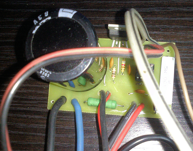

[716] Re: [CDEY] - Come modifico il mio vecchio alimentatore?
Messaggioda Foto Utenteantonyb » 2 nov 2013, 10:30
Per i cavi che misura uso?
ho un connettore a pettine e 2 connettori verdi, uno a 2 e uno a 3 connessioni, uso quello che ho oppure saldo il cavo direttamente sul PCB?
Foto Utenteantonyb
1.969 3 8 12
Messaggi: 1653
[717] Re: [CDEY] - Come modifico il mio vecchio alimentatore?
Messaggioda Foto Utenteantonyb » 2 nov 2013, 12:38
Ecco il tutto, attendo solo per i collegamenti con i cavi o no...
La resistenza da 5W è avanzata, insieme a un paio di resistenze, credo sia normale perché abbiamo cambiato un pochino le cose, dico bene?
Foto Utenteantonyb
1.969 3 8 12
Messaggi: 1653
[718] Re: [CDEY] - Come modifico il mio vecchio alimentatore?
Messaggioda Foto UtenteFedericoSibona » 2 nov 2013, 13:03
Il resistore verde da 5W avanzato è quello che avevi comperato la prima volta che sei andato in negozio e che ti ho ripetutamente detto di mettere al posto di quella bianca, ma adesso lascia tutto così ;-)
I due resistori da 100Ω avanzati sono quelli che si sarebbero dovuti mettere al posto dei ponticelli sui piedini della sezione dell'LM358 inutilizzata, ma sembra si sia deciso di non metterli. Anche qui, va bene così ;-)
In funzione dell'ingombro del grosso elettrolitico potresti dover inarcare un po' il ponticello più lungo.
Per i cavi dovresti metterli circa del diametro (del rame) di quelli del secondario del trasformatore.

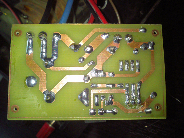

[720] Re: [CDEY] - Come modifico il mio vecchio alimentatore?
Messaggioda Foto Utenteantonyb » 2 nov 2013, 17:30
Ecco qui, come immaginavo non è stato facile saldare nei punti più piccoli..
