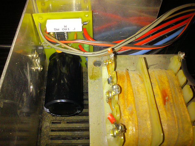

Bel lavoro,magari sistema poi il cablaggio con qualche fascetta da elettricista. :ok:
Per il fissaggio della scheda che viti hai previsto?

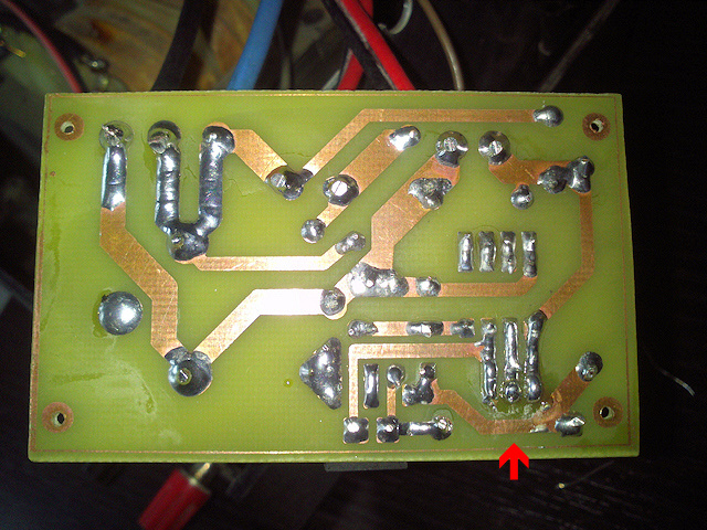

Per il futuro sarebbe meglio se ti comprassi un saldatore come si deve :mrgreen:
Comunque, non male a parte il punto indicato dalla freccia: sei sicuro che non ci siano contatti tra le tre piste ed il resto?

Purtroppo per me sono troppo piccole quelle piazzole/piste, per fortuna che le ho ingrandite un pochino..
Si erano incollate uno un paio di piazzole in quel punto, poi si è staccata un pezzettino di pista, quindi ho dovuto fare un piccolo malloppetto, non sono in corto, forse era meglio che stagnavo le piste, ora si stanno un pochino ossidando che faccio le stagno o passo la lacca?
Prima di fissare il tutto vorrei fare un collaudo, che ne pensate se ci metto un pochino di colla a caldo sui cavi dal lato componenti in modo da fissarli meglio, non vorrei fare qualche danno durante le prove, altrimenti dovrei fissare il tutto, ma prima dovrei rivedere il dissy..

Prima di fare delle prove, bisognerebbe controllare anche le connessioni al trasformatore ed al transistor di potenza.
Ce lo fai vedere questo dissipatore? Ti si puo' dare qualche dritta. :D

Come dissipatore, potrebbe andar bene qualcosa del genere; pero' non ricordo le misure disponibili sulla parte posteriore del mobile.
[729] Re: [CDEY] - Come modifico il mio vecchio alimentatore?
Messaggioda Foto Utenteantonyb » 2 nov 2013, 21:15
Le misure sono 130x70..
Dovrei sentire anche un altro negozio..
Ecco come sta dentro, io avrei fatto il PCB più grande, lo spazio c'è, così facendo avevo meno cavi che giravano dentro all'ali, è vero che vanno ordinati e sistemati, ma secondo me era meglio..
