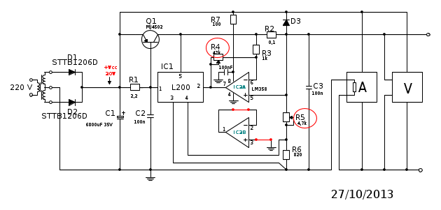

1) Prova con la lampada scollego i tre cavi in uscita li devo scollegare dal trasformatore?
--La lampada deve essere da 220 V 60W e va montata in SERIE AL PRIMARIO quindi devi interrompere uno dei due fili che vanno alla spina di corrente e montare in serie la lampada
2) Se OK, prova col filo dritto che significa?
--Significa che se è ok devi ripristinare il collegamento del cavo di alimentazione togliendo la lampadina che avevi messo in serie per la prova.
Per verificare che i potenziometri siano OK, fai così:
1) Prendi il tester, mettilo in modalità di misura resistenza, fondo scala 200k.
2) Misura la resistenza ai due pin ESTREMI. Dovrai leggere 47k per uno e 4,7k per l'altro.
3) Metti i potenziometri a METÀ. Misura la resistenza fra il terminale centrale e uno dei due estremi, e poi quell'altro: deve essere molto simile. il test va fatto con cavi collegati?
--No, devi farlo prima di collegare i potenziometri, serve a verificare se sono del tipo giusto, cioè lineari e non logaritmici. Significa che quando sono posizionati a metà corsa devono presentare metà valore di resistenza tra il pin centrale e ognuno dei due laterali

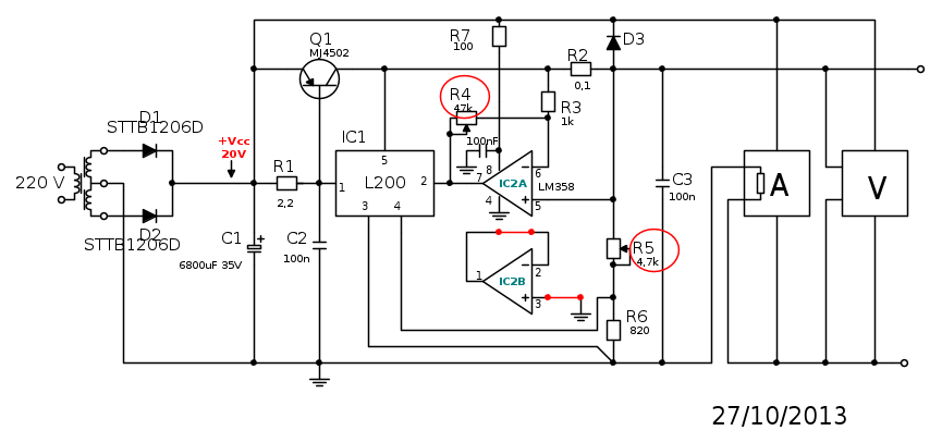

antonyb ha scritto:R4 è il potenziometro da 4.7 o da 47?
R4=47k
R5=4.7k
Se guardi lo schema elettrico si capisce chiaramente

Test dei potenziometri effettuato con ponte tra pin centrale ed uno esterno:
4.99K a META' 2.668K
43.4K a META' 24.68K

[784] Re: [CDEY] - Come modifico il mio vecchio alimentatore?
Messaggioda Foto UtenteBrunoValente » 8 nov 2013, 19:35
ok, per la prova dei potenziometri non andava fatto il ponte tra il centrale e un laterale ma va bene lo stesso.
Ok i potenziometri sono idonei.
La prova con la lampada in serie devi farla quando accendi il tutto per la prima volta, quindi con il circuito collegato al trasformatore (senza transistor e senza strumenti).
Se la lampada si accende e rimane accesa vuol dire che c'è un cortocircuito a valle del trasformatore (cosa molto probabile: un diodo montato al contrario, l'elettrolitico montato al contrario, un filo collegato al posto sbagliato ecc..può accadere nelle migliori famiglie, dai principianti ai super esperti)
La lampada, oltre a segnalare la presenza di un cortocircuito a valle del trasformatore, evita entro certi limiti che possa danneggiarsi qualcosa.
Se si accende e rimane accesa spegni tutto e cerca l'errore.
Se si accende e subito dopo si spegne allora è tutto ok e puoi toglierla.

[786] Re: [CDEY] - Come modifico il mio vecchio alimentatore?
Messaggioda Foto Utenteantonyb » 8 nov 2013, 20:08
Ok, ora ho capito tutto, purtroppo per oggi non ho più tempo..
Infatti non guardavo lo schema ma guardavo il disegno del PCB con i componenti, chiedo scusa..
