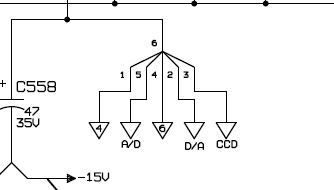

stefanob70 ha scritto:Foto UtenteDirtyDeeds ma ti riferisci a questi riferimenti?
Credo intenda questi:
Se osservi, ogni riferimento è "taggato" con un suo identificativo. Non sono tutti uguali. Sono riferimenti diversi. Soprattutto, quello di potenza è diverso da quello del controllo...
stefanob70 ha scritto:E' stato un lavorone \_O_/ gli occhi mi sfarfallano.. ?%
Foto Utentestefanob70 hai fatto un lavorone mostruoso... complimenti, ma mi sento in colpa... :cry: :cry: :cry: vorrà dire che, solennemente, quando passerò dalle tue parti, ti pagherò una birra! :mrgreen: :mrgreen: :mrgreen:

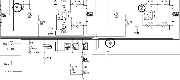

Comunque, io non intendevo che bisognava copiare lo schema, ma stavo spingendo a postare uno schema (anche meta) per iniziare a ragionare e metter giù delle specifiche ragionevoli...
Quando dissi che c'erano bei spunti sull'Agilent, e avevo anche indicato la pagina 50, volevo suggerire di osservare come era fatto l'anello di corrente, misura differenziale sullo shunt compresa.
Vedo comunque che si è accesa una bella discussione, dalla quale non potrò (potremo, spero) solo che imparare! Mi sto proprio divertendo a leggervi, tutti! Avanti così! W EY!:mrgreen: :mrgreen: :mrgreen: :mrgreen:

[82] Re: [CDEY] Configurazione mosfet - Progetto di un carico att
Messaggioda Foto Utentestefanob70 » 6 ott 2013, 16:21
Allora ragazzi quei riferimenti(Foto 1) fanno capo al nodo equipotenziale della presa centrale del trafo dell'alimentatore Duale,vedi Pag.85 datasheets.
(Vedi Rif 4,6,CCD)
Ho sbagliato a non menzionarli,ma lo fatto volutamente perché avevo gia' verificato le connessioni.
Grazie Foto UtenteEnChamade qui rischio una sbornia..... :mrgreen: :mrgreen:
per lo schema di Pag.50 mostrava il monitor amplificazione con l'amplificatore di Errore,pero' bisogna ricalcolare tutto.
FOTO 1

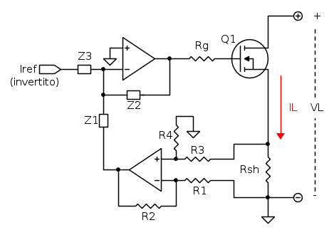

DirtyDeeds ha scritto:Comunque, in quello della Agilent la retroazione è riportata in corrente e non in tensione.
Me ne sono accorto, ma non mi spiego ancora con sicurezza il motivo di questa scelta. Forse il fatto di mantenere costante la tensione di modo comune all'opamp aiuta?
Certo, risulta più facile anche dimensionare il controllo, ora che mi ci fai pensare... anche nel progetto fatto con Foto UtenteEnChamade abbiamo usato la stessa soluzione per lo stesso motivo. #-o
Abbiamo dunque uno schema di questo tipo:
Agendo sulle impedenze Z1, Z2 e Z3 possiamo sagomare la risposta in frequenza come vogliamo, sia per ottenere il massimo dal guadagno d'anello, sia per condizionare il segnale Iref.
Dai che lo schema inizia a prender forma, e curiosamente ci stiamo avvicinando alla soluzione Agilent... :mrgreen:

Messaggioda Foto Utentebrabus » 6 ott 2013, 19:56
Bella Stefano, ma quale fatica sprecata... tu piuttosto, hai davvero un grande entusiasmo verso questo progetto! :ok: Complimenti! A trovarne di persone come te, che iniziano una cosa e la portano fino in fondo! =D> =D> =D>
In merito al circuito, dobbiamo assolutamente prototipare; io posso replicarlo tale e quale a casa, e prepararti tout court la scheda di controllo; se vuoi te la spedisco montata su millefori, così la monti con i tuoi componenti di potenza e provi il tutto. Se il funzionamento ti va bene, si può sempre replicare la scheda n volte, ad es. una per ogni mosfet (facciamo un po' di circuiti stampati fatti come si deve!) e siamo nel burro tutta la vacanza! :mrgreen:
Dovrebbe risultarne un circuitino davvero compatto, da montare in prossimità del mosfet; alla scheda di comando arrivano l'alimentazione e i segnali provenienti dal modulo di controllo, che per il momento possiamo mantener semplice, sul CC-CV.
Più avanti parleremo di CV e CP, magari.
Per quanto riguarda lo shunt, io posseggo delle resistenzine da 0,12 ohm corazzate davvero belline... è la volta buona in cui le posso usare finalmente!
Direi di propendere per resistenze commerciali, scegliamo un part number con un buon coefficiente di temperatura e siamo a posto. Eviterei soluzioni artigianali con costantana (come il buon Chirio), per una questione di affidabilità a lungo termine: non so quanto resistano quegli aggeggi a numerosi cicli termici... :roll:
Prima di prototipare, tuttavia, vorrei sentire qualche parere, e magari, se non chiedo davvero troppo, un abbozzo di dimensionamento... magari anche solo due parole sulla gang "mosfet-Rg-Rsh"... Foto UtenteEnChamade, sfodera i cavalli! :mrgreen:
Lo studio dovrebbe essere identico a quello eseguito nel carico con struttura antiserie... :roll:
