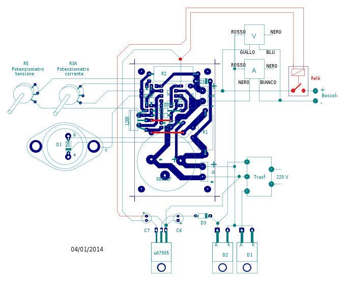

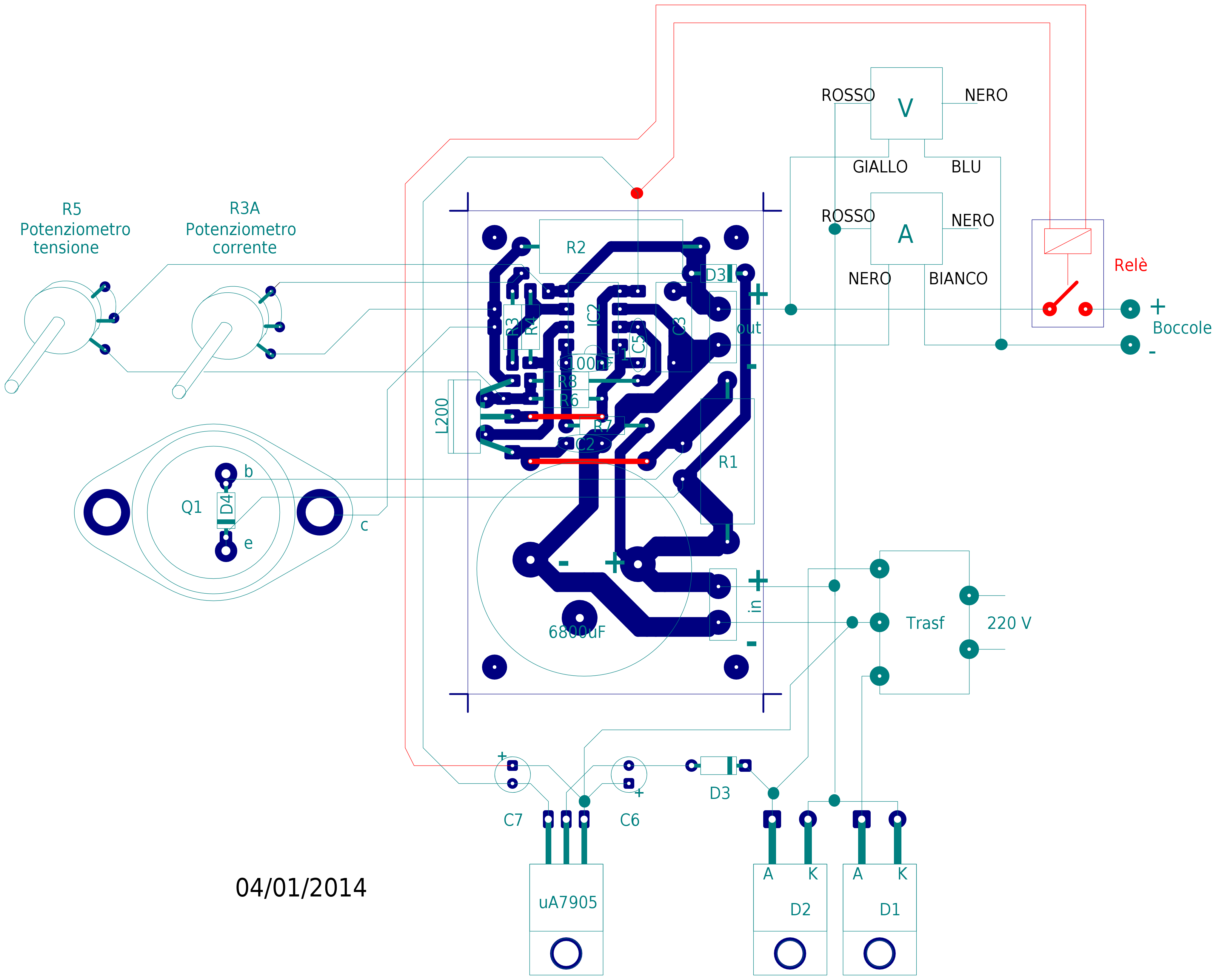

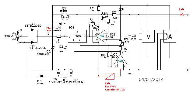

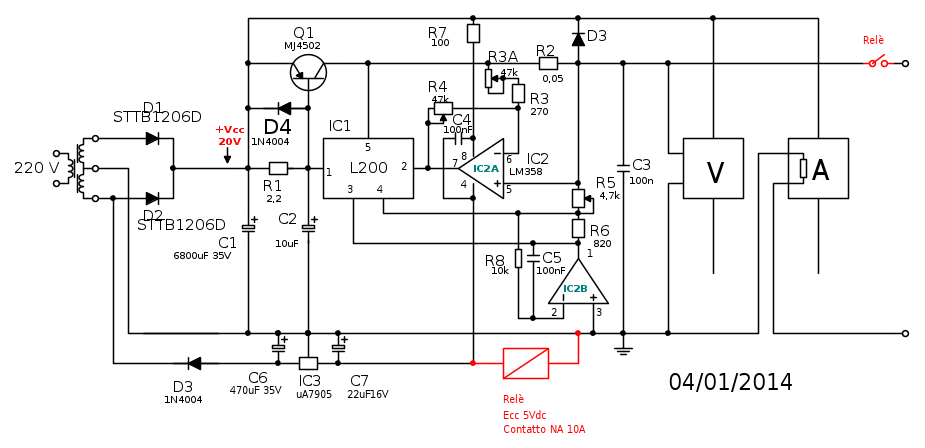

[98] Re: [CDEY] - Come modifico il mio vecchio alimentatore? Migl
Messaggioda Foto UtenteBrunoValente » 4 gen 2014, 18:24
Ciao, buon anno a tutti.
Foto Utenteantonyb lo schema e lo stampato che seguono si riferiscono alla versione definitiva con l'operazionale per la generazione della tensione di riferimento negativa.
Aspetta che gli altri controllino se è tutto a posto.
Il relè, come ti accennavo nel M.P., secondo me, andrebbe comunque montato anche nella versione senza operazionale perché altrimenti all'accensione per un breve tempo la tensione di uscita sarebbe più alta del normale e la corrente massima non verrebbe controllata efficacemente.
Tanto vale quindi implementare la versione con l'operazionale perché non costa più dell'altra e perché garantisce maggiore precisione.
In ogni caso puoi provare a non montare il relè (circuito in rosso) facendo sempre attenzione a collegare il carico solo dopo aver acceso l'alimentatore. Il vero pericolo si presenterebbe in presenza di un buco di tensione di rete, nel qual caso la tensione di uscita varierebbe in modo incontrollato durante l transitorio di accensione.
Il circuito del uA7905, trattandosi di soli quattro componenti, ho preferito realizzarlo in aria, così si ha la possibilità di fissare il regolatore al dissipatore (con il kit di isolamento) che altrimenti con il relè sempre eccitato potrebbe scaldare un po'.
C6 e C7 devi saldarli a ridosso del uA7912 con i piedini tagliati molto corti.
Osserva bene il disegno del nuovo stampato prima di procedere al montaggio perché rispetto al precedente sono cambiate parecchie cose.
Ti ricordo che R2 ora è di 0.05ohm. Puoi ottenere il nuovo valore parallelano alla precedente resistenza da 0.1 ohm un'altra di identico valore che, se non sbaglio, dovresti avere.
Fammi sapere se è tutto chiaro.
Dimenticavo: ho anche allargato un po' le piazzole di fissaggio dell'L200 come piace a te..anche se non è una bella cosa.

[100] Re: [CDEY] - Come modifico il mio vecchio alimentatore? Migl
Messaggioda Foto UtenteFedericoSibona » 4 gen 2014, 19:05
Grande Foto UtenteBrunoValente! ;-)
Vedo che hai aggiunto un trimmer in serie ad R3 e non hai messo il resistore tra i pin 2 e 5 dell'L200, motivi? ;-)
