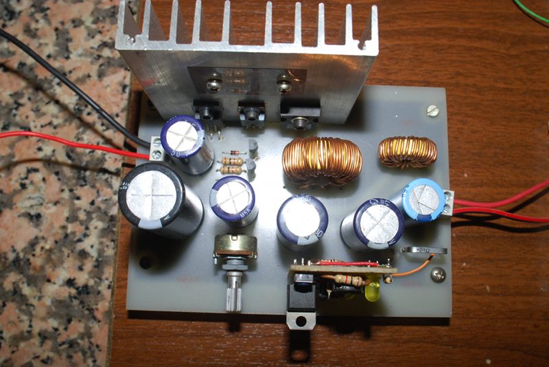

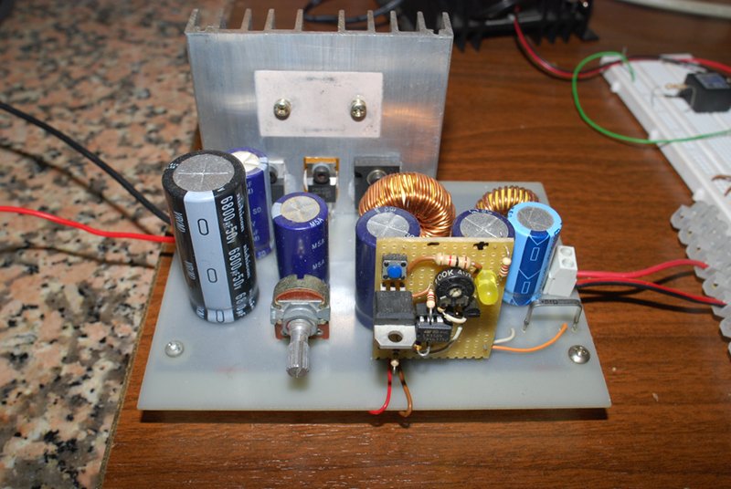

Non sono 16A richiesti inizialmente, però con una configurazione del tipo http://www.aca-vogel.de/DCDC-Converter/ ... 75_en.html ,6-8A li spremi, avendo per di più il dissipatore di dimensioni contenute e che rimane tiepido.
Io l'ho realizzato l'anno scorso, aggiungendo uno zener per aumentare la tensione in ingresso e proteggere il gate del mosfet (Vgs limitato).
Ho inserito una protezione di sovracorrente utilizzando un opamp e un Scr.
Se interessa posso postare qualche foto e se riesco a recuperarli gli schizzi cartacei che avevo realizzato. Unica cosa, dovrai aver pazienza perché son sotto esami fino al 30 Giugno. Ho anche il PCB realizzato con Diptrace.
Ps: Chiedo solo di non essere troppo bistrattato dai "veterani" del forum, che sicuramente troveranno difetti nel lavoro che ho svolto, essendo appassionato di elettronica ma non avendo le vostre basi sicuramente ci saranno cose perfezionabili.
Ciao Francesco.

Sembra interessante, forse una buona base per partire implementando la doppia alimentazione e dimensionando i componenti per reggere il carico maggiore.

Ok Attila, se ti può interessare ed hai un po di pazienza, dopo l'orale, che tendenzialmente dovrei avere a fine mese, provvederò a disegnare lo schema in fidocad dell'alimentatore e della protezione, inserisco le misure dei nuclei toroidali (recuperati da atx e riavvolti), il numero delle spire e il valore dell' induttanza degli stessi.

Il tuo progetto mi piace molto, Foto Utentetuxology! Bravo! è fatto davvero bene, e può essere una buona base per iniziare a prendere confidenza con gli alimentatori switching. :ok:
Che ne dici di spostare la discussione in Crowd Design, e condurre insieme il progetto? :ok:
Potremo così disporre di una knowledge base ancor più ricca, e magari ci scappa pure un kit, chi lo sa!
Che ne pensate? :-)
