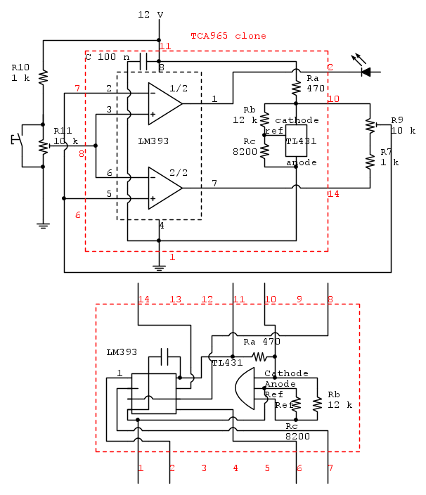

[6] Re: TCA965 Clone
Messaggioda Foto Utenteelfo » 22 giu 2019, 18:55
Il circuito che ho postato in [1] e' un "segnaposto".
Devo sicuramente riguardarlo, ma prima "voglio capire" perche' il caricabatteria non funziona.
P.S. riesco a fare solo una cosa per volta :(

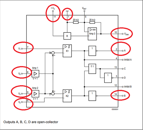

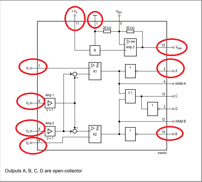

Messaggioda Foto Utenteelfo » 24 giu 2019, 23:47
Riprendiamo questo thread con lo scopo di creare un sostituto del TCA965 da impiegare nel caricabatterie LX 327 (NE).
Divideremo la sequenza di progettazione in piu' post in modo da rendere "digeribile" il pippone :D
Partiamo dall'osservazione dello schema a blocchi del TCA965 e delle funzionalita' utilizzate.
In riferimento allo schema qui sotto vediamo:
- dei 14 pin dell'integrato solo 9 sono utilizzati nel caricabatterie (e quindi replicheremo la sola funzionalita' di questi ultimi)
- i pin sono suddivisibili in 3 categorie:
1) servizi (alimentazione +Vs [11] GND [1] Vstab [10])
2) entrate (V7 [7] V8 [8] v9 [9] V6 [6])
3 uscite (A [2] B [14]) - le uscite sono Open Collector
[Fine prima puntata]

Messaggioda Foto Utentedadduni » 25 giu 2019, 8:47
Foto Utenteelfo seguo l'interessante progetto. E lancio una idea barbara però più vicina al mio modo di affrontare le cose. perché non usare un piccolo micro con ADC? Il datasheet del TCA965 non mi sembra che presenti caratteristiche "peculiari" tra velocità di switching, impedenze di ingresso e precisione sui comparatori, a questo punto (correggimi se sbaglio) un qualsiasi micro con adc a 10/12bit può fare una comparazione ed uscire in open collector. Se le soglie sono variabili si possono impostare dall'esterno, altrimenti addirittura potrebbero essere scritte in codice.
