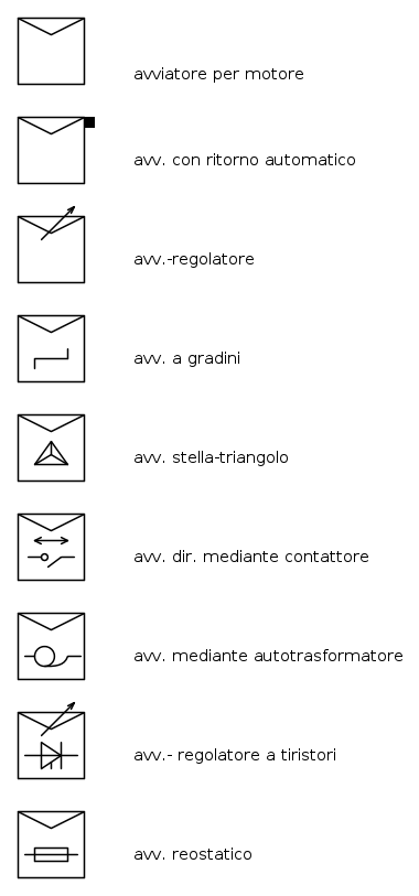

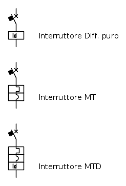

[22] Re: Schema FidocadJ con lib. elettrotecnica.
Messaggioda Foto Utenteelettrodomus » 14 mag 2011, 12:42
Intanto posto gli interruttori di protezione, che credo possano essere utili:

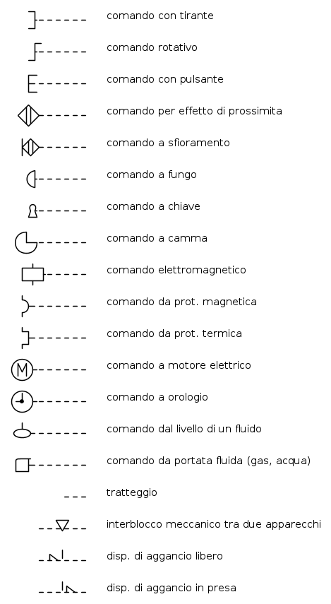

[25] Re: Schema FidocadJ con lib. elettrotecnica.
Messaggioda Foto Utenteelettrodomus » 15 mag 2011, 1:17
Comandi:
NB: qualsiasi osservazione è ben accetta.

[26] Re: Schema FidocadJ con lib. elettrotecnica.
Messaggioda Foto UtenteDarwinNE » 15 mag 2011, 2:53
Ciao elettrodomus,
i simboli mi sembrano molto interessanti!
Perché non provi a modificare la libreria? Non è molto difficile, anche con FidoCadJ, basta utilizzare un editor di testo e seguire le istruzioni che sono date qui:
https://sourceforge.net/projects/fidoca ... ic/4081566
Perché la libreria venga integrata in FidoCadJ, mi servirebbe una versione con la descrizione dei simboli in inglese. Qualcuno si offre volontario? :-P

[28] Re: Schema FidocadJ con lib. elettrotecnica.
Messaggioda Foto UtenteDarwinNE » 15 mag 2011, 11:02
elettrodomus ha scritto:ai dont ev textpad, uer ai disc'arg it? :mrgreen:
Boh? Io l'ho conosciuto perché l'avevo installato da un CD contenente altri programmi, non so neppure se esiste ancora...
Uhm, sembra di sì:
http://www.textpad.com/
Comunque, mi pare di aver citato Textpad perché quando lo usavo lustri fa mi ci trovavo bene, nulla impedisce di adottare qualunque altro editor.
Per incominciare, per esempio, puoi benissimo utilizzare il semplice Blocco note/Notepad (mi pare di capire che lavori su Windows).

[29] Re: Schema FidocadJ con lib. elettrotecnica.
Messaggioda Foto UtenteRenzoDF » 15 mag 2011, 11:07
Bravissimo elettrodomus =D>
Ti nomino "Simbolista Ufficiale" di EP :!:
Altro che la simbologia "ufficiale" delle norme C.E.I. in formato Bitmap! incz ...
... questi si che sono SIMBOLI seri :!:
Solo un esempio "fianco a fianco" per un "confronto alle Iene"
... ed il sorgente che permette, incollato nel software, di esportare il Simbolo (notare la S maiuscola :D ) nei formati .eps .pdf .svg ... et al. ... e a diverse risoluzioni
Io non ho parole e ringrazio ancora il Grande Davide per questo Regalo =D>
http://davbucci.chez-alice.fr/index.php ... ronica.inc
Chissa', forse un giorno C.E.I. adottera' FidoCadJ e fornira' le librerie anche in formato vettoriale :mrgreen:
BTW faccio notare che non hanno nemmeno centrato il cerchio sulla griglia #-o
