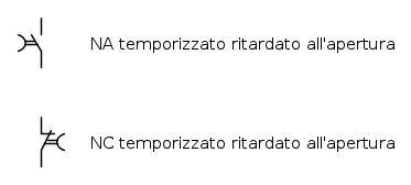

Buongiorno, ho cercato invano nelle librerie ma non trovo i contatti NA e NC ritardati all'apertura.
I loro "fratelli" ritardati alla chiusura ci sono, ma i suddetti no.
Qualcuno può illuminarmi? Grazie.

Lo avevo notato anche io. (Avevo notato che mancava qualche combinazione, e non ricordo quale).
Ti crei una libreria e te li fai... Fine del chiasso.

L'ora tarda offusca la mia memoria, ma un N.A. ritardato all'apertura, in cosa differisce da un N.A. anticipato alla chiusura, elemento certamente presente nelle librerie di FC, comunque io ho trovato questi:
N.A. ritardato
N.C. ritardato
ed è subito sera

Nei contatti dei temporizzatori si usa la mezzaluna per rappresentare l'azione di ritardo. L'azione ritardata è rappresentata dall'ideale spostamento della mezza luna verso il suo centro.
Si hanno così varie combinazioni le più comuni:
- contatto di chiusura ritardato alla chiusura;
- contatto di chiusura ritardato all'apertura;
- contatto di apertura ritardato all'apertura;
- contatto di apertura ritardato alla chiusura;
Ci sono anche i ritardati in entrambe le condizioni.

Messaggioda Foto UtenteMattew84 » 15 mag 2013, 12:53
Questi sono i simboli che intendevo
Adesso non mi resta che capire come inserirli in libreria

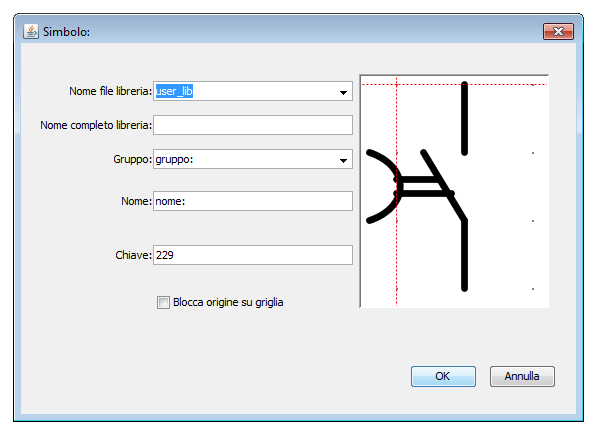

Messaggioda Foto UtenteMattew84 » 16 mag 2013, 17:15
Purtroppo non riesco a salterne fuori per creare il simbolo. Posto alcune immagini dei passaggi che ho fatto.
Ho disegnato il simbolo, poi tasto dx.
E adesso?

C'è una breve descrizione della procedura da seguire nel paragrafo 2.10.2 del manuale in inglese di FidoCadJ (per il momento è l'unico che abbiamo avuto tempo di aggiornare):
http://sourceforge.net/projects/fidocad ... f/download
A pagina 39.

Messaggioda Foto UtenteMattew84 » 16 mag 2013, 17:35
Grazie :ok: , ora ci provo.
