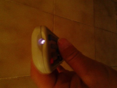

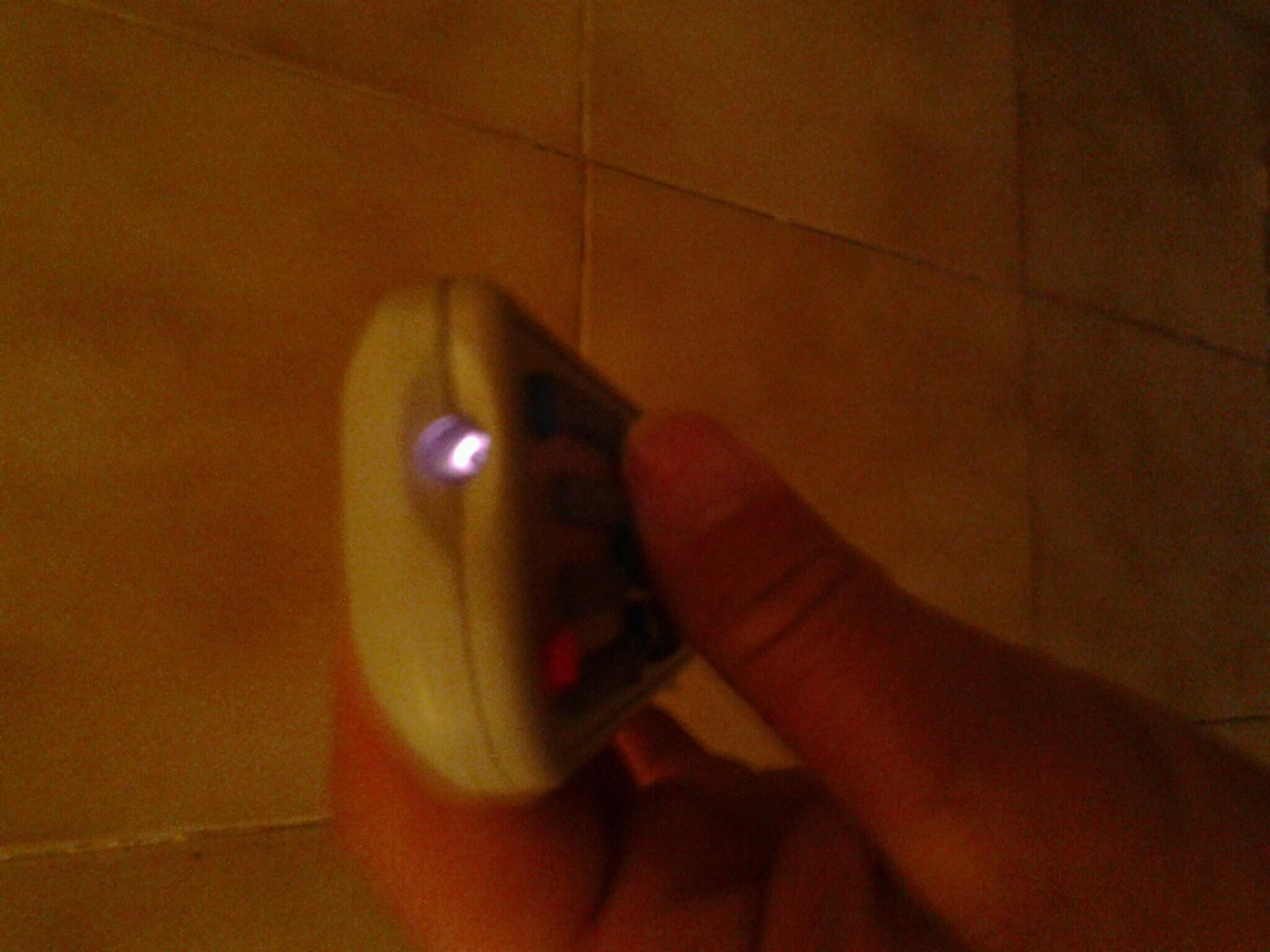

Messaggioda Foto Utentemario663 » 9 mag 2014, 17:46
è questo è il telecomando con il led sempre acceso

Messaggioda Foto UtenteZG84 » 9 mag 2014, 18:04
Salve io proporrei olio di gomito, alcol e dischetto per struccarsi per pulire le piste.
Soprattutto se è un telecomando che sta in cucina...di solito dentro i telecomandi trovi dei micromondi :mrgreen:
P.S. se dopo la pulizia il problema non è risolto punto 100€ sul risuonatore, soprattutto se ti è caduto
P.S. 2 il risuonatore fai prima a cambiarlo (costo 0,xx€) che a testarlo
...e come diceva sempre mio nonno: "Nessuno nasce imparato"

Messaggioda Foto Utentemario663 » 10 mag 2014, 10:15
jumpjack ha scritto:
ZG84 ha scritto:Salve io proporrei olio di gomito, alcol e dischetto per struccarsi per pulire le piste.
Io in genere uso uno spazzolino da denti, così non rimangono peli di cotone appiccicati a tutti i terminali! :ok:
Meglio ancora usare uno spazzolino imbevuto di Triellina :ok: ho provato ma c nessun successo...provo a sostituire il risuonatore ceramico..
