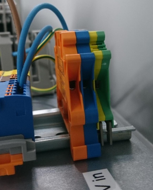

Devo cablare un quadretto e mi sembra di ricordare che i fili a trefolo non vanno terminati con i capicorda.
Non ho trovato il topic (solo quello dove si dice di non stagnarli), ma mi sembra che se ne fosse parlato anche qui.
I morsetti di ingresso sono di questo tipo (stringendoli la parte bassa sale):
Il cavo è un trefolo da 1.5 mmq. Ci metto il capicorda di questo tipo o no?

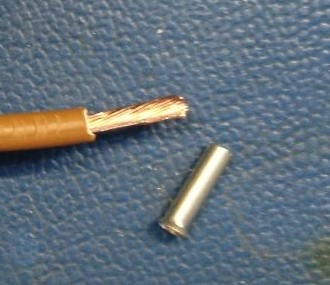

Io sono propenso a crimpare!
L'importante è che il filo sia a cordicella e il puntalino venga crimpato con la sua pinza e con molta forza e quando si stringe nel morsetto venga strinto anche qui con forza, per appiattire i due bordi che la pinza crea.
perché usare i puntalini, per avere un'inserimento più facile nel morsetto ed eliminare che qualche capo della trecciola rimanga fuori .
Montare i puntalini senza crimparli con l'apposita pinza, non lo farei mai, perché la pinza li strozza non uniformemente, ma con tre punti più avvallati, in modo che sia più difficoltosa la possibilità che si sfili.

Mi sembra quindi che ci siano pro e contro ad ambedue gli approcci.
Nei morsetti con vite che stringe direttamente sul conduttore mi sembra sensato metterci il capocorda.
In questi altri morsetti dove c'è una superficie piana che viene azionata dalla vite o in quelli a molla, mi sembra ragionevole il consiglio di
attilio nell'altro thread. Ho provato a cablare così, senza capocorda e senza attorcigliare. La tenuta meccanica è ottima, non si riesce a tirar fuori il filo, quindi direi che anche il contatto elettrico dovrebbe essere soddisfacente.
setteali, i capicorda li monto solo e soltanto con la pinza giusta della Molex

boiler, per un po' di tempo ho fatto il quadrista per quadri di automazione e li i puntali (terminali a bussola) erano un obbligo (il terminale aiuta anche ad impedire che in caso di sfilaggio per manutenzione si possa perdere il numerino inserito sul conduttore, anzi forse è questa l'unica utilità).
A livello elettrico (contatto tra gabbia del morsetto e conduttore) il puntale non porta alcuna miglioria, anzi, io rimango della mia idea che sia il contrario. Leggermente diverso il discorso del capocorda ma non è il tuo caso.
I puntali servono solo a facilitare il cablaggio e a dare un aspetto più professionale e "pulito" allo stesso.
