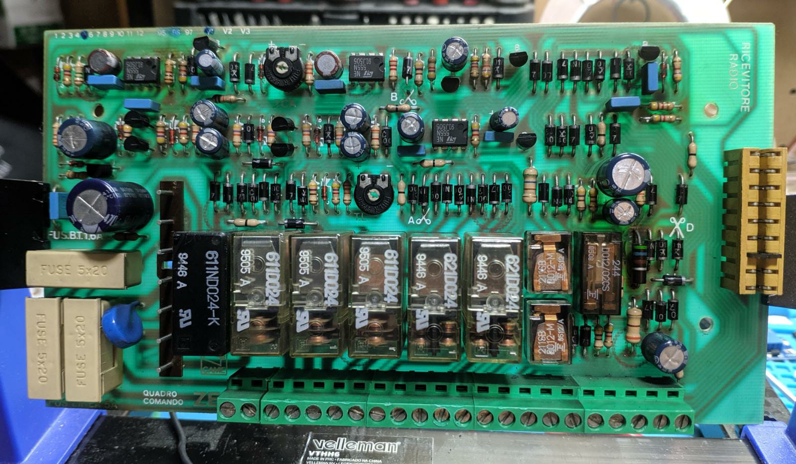

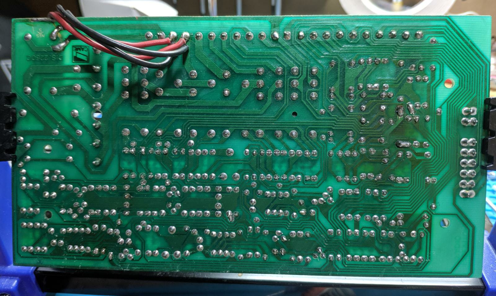

Buonasera a tutti, ho provato in tutti i modi a capire dove sia il guasto in questa scheda ma senza trovare gli schemi non sono riuscito a identificarlo.
Il problema riguarda il tasto che consente sia la chiusura che l'apertura (pin 2-7), premendolo il garage si apre ma non si richiude.
Quando ripremo il tasto il lampeggiante si accende ma il garage non si chiude.
Come soluzione sto utilizzando un pulsante per l'apertura (pin 2-3) e un pulsante per la chiusura (pin 2-4).
Avete qualche idea su cosa potrebbe essere?

PIN
RETRO
FRONTE

Piccolo aggiornamento: non riuscendo ad identificare il guasto ho iniziato a testare tutti i componenti.
Ho dissaldato e testato tutti i transistor (bc337) e anche gli ne555 ==> tutti funzionanti
Ho dato anche una pulita a tutti i relè e dissaldato e testato i 3 piccoli e il 611nd024.
Ho provato a dare anche una controllata ai vari diodi dissaldando e testando quelli che sembravano essere in corto e sembrano essere tutti funzionanti.
Secondo voi potrebbe a questo punto essere qualche condensatore che non tiene piu' la carica?
Purtroppo non riesco a capire come la scheda faccia a capire di chiudersi dopo aver effettuato l'apertura.

per chi volesse saperlo ho risolto, erano i 2 condensatori sopra i relè più piccoli O_/

Stesso problema, stessa soluzione. Ho dovuto fare però un recap completo perché anche il 470/50 del filtraggio dell'alimentazione principale ormai aveva fatto il suo tempo introducendo altri piccoli problemi.
