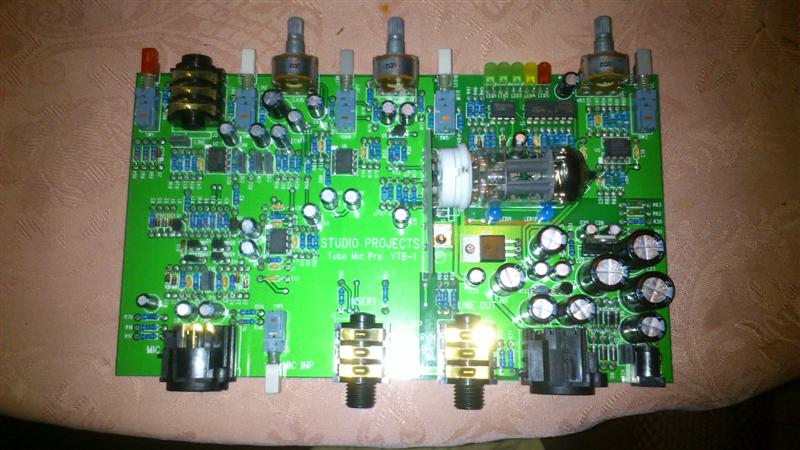

Buonasera.
Ultimamente ho un problema con il mio preamplificatore (http://www.studioprojectsusa.com/vtb1.html).
Il problema che riscontro è questo: appena acceso il preamp funziona regolarmente.. ma nel giro di qualche minuto il segnale in uscita inizia a fare pernacchie (anche senza utilizzare le valvole). Non sono un esperto, ma qualcosina riesco a farla.
Secondo voi potrebbe essere qualche condensatore?
Ho aperto la macchina e i condensatori ad occhio non presentano rigonfiamenti e perdite.
Che tipo di prove posso fare nel circuito stampato senza dover necessariamente rimuovere tutti i condensatori per provarli?

[4] Re: Preamp pernacchioso
Messaggioda Foto Utentemarco438 » 15 apr 2014, 17:54
Purtroppo, pur con anni di esperienza, nessuno conosce a memoria gli schemi di tutti gli apparati elettronici. :D
Prova a fare delle foto della scheda interna e, forse, arrivera' qualche suggerimento.

[6] Re: Preamp pernacchioso
Messaggioda philip » 15 apr 2014, 17:57
Eccolo..

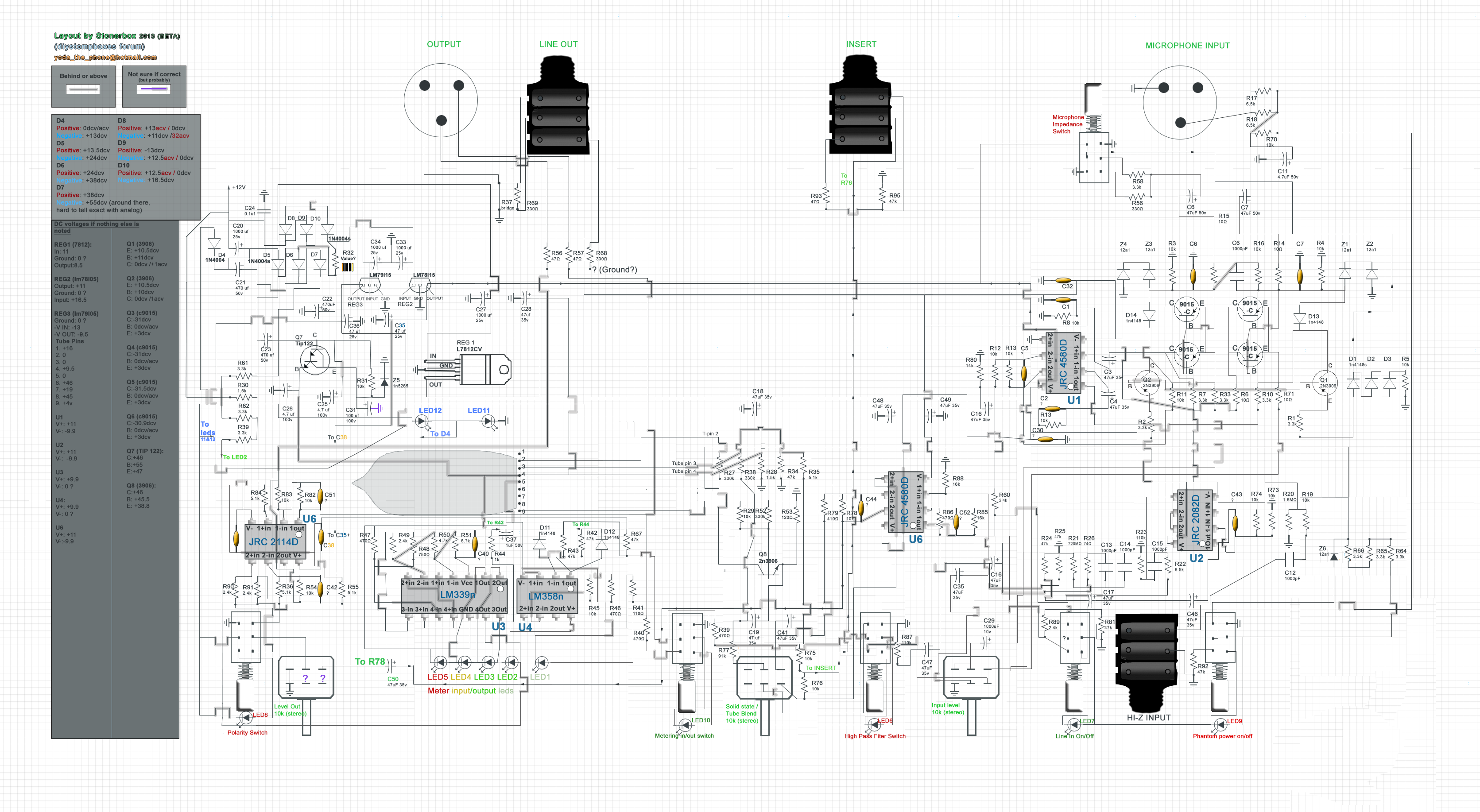

[8] Re: Preamp pernacchioso
Messaggioda philip » 15 apr 2014, 18:25
Allora ragazzi ho provato a misusare il 7812.. misurato 12.3.. quindi sembrerebbe tutto ok. Ho trovato lo schema che mi dite di provare?

[9] Re: Preamp pernacchioso
Messaggioda Foto Utenteabusivo » 15 apr 2014, 18:56
Controlla bene, come avevo intuito hai tre rami di alimentazione, il 7812 lascialo perdere.
Ci sono, come ti avevo detto, un 78l15 ed un 79l15 ma tu vai direttamente a misurare la tensione direttamente sui piedini 4 e 8 degli operazionali.
