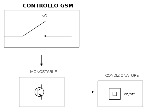

Con il Telecontrollo non basta per fare quello che pensi:
Devi aggiungere alla morsettiera del ricevitore un circuito monostabile che quando riceve l'impulso da NO a NC il comando all'interruttore del condizionatore lo riceva solo una volta.
Ad esempio puoi mettere in uscita al monostabile un piccolo rele' configurato NO e quando riceve l'impulso dalla modulo GSM chiude il contatto per un instante e poi torna a riposo.

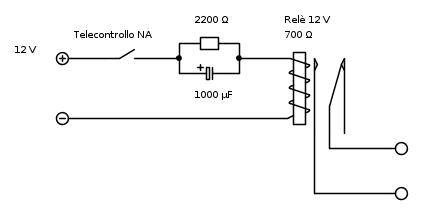

stefanob70. Un circuito monostabile potrebbe essere questo:
Per accendere dovrai comandare col telecontrollo accensione + spegnimento.
Per spegnere, idem, dovrai comandare accensione + spegnimento.
Il problema è che se ti dimentichi lo stato che hai lasciato, non hai modo di saperlo dall'esterno.

Dunque, provo a rispondere...
Il prodotto della resistenza del relè e della capacità del condensatore determina la costante di tempo del circuito.
Per cui sì, il condensatore è necessario e la resistenza del relè è determinante in questo circuito.
Con quei valori il relè dovrebbe restare attratto circa mezzo secondo.
Quella del relè l'ho già spiegato.
Invece la resistenza da 2200 Ω è circa il triplo della resistenza del relè. Quindi una volta esaurito il transitorio di carica del condensatore, il partitore formato dalla resistenza da 2200 Ω e dalla bobina del relè riduce la tensione sulla bobina del relè a circa un quarto della tensione d'alimentazione.
Con 12 V di alimentazione, avremo circa 3 V sulla bobina, sicuramente insufficienti a mantenere il relè attratto. Quindi il relè si disecciterà.
Un valore superiore a 2200 Ω da questo punto di vista andrebbe ancora bene. Ma siccome questa resistenza serve per scaricare il condensatore quando il telecontrollo riapre il contatto, è desiderabile che il tempo di ripristino non sia troppo lungo, e quindi il valore non deve essere troppo alto.
Quel relè andrebbe quasi bene, la resistenza della bobina è però un po' bassa (400 Ω). Quindi il relè resterebbe attratto un tempo molto breve, forse 0,3 s, che potrebbero comunque essere sufficienti.
Il circuito che ho disegnato è pensato per la massima semplicità e il minimo numero di componenti, però mi rendo conto che un condensatore da 1000 μF è un po' grosso e potrebbe non essere immediato trovare un relè con bobina da 700 Ω.
Quindi ti propongo un circuito alternativo, che non richiede un condensatore così grosso e non è così critico con la resistenza del relè:
Con questo circuito il relè resterà attratto circa un secondo, e il ripristino avverrà in un po' più di due secondi (diciamo quattro - sei secondi).
Un circuito più "canonico" potrebbe far uso di un timer 555, ma per quest'applicazione si può anche farne a meno.
gino09 ha scritto:Ma rispetto a quali valori sono state dimensionate le resistenze?
gino09 ha scritto:e per ultimo potrebbe andare bene un 36.11.9.012.0000 finder 12 V 10A/250V, che ho trovato in un kit di montaggio?
