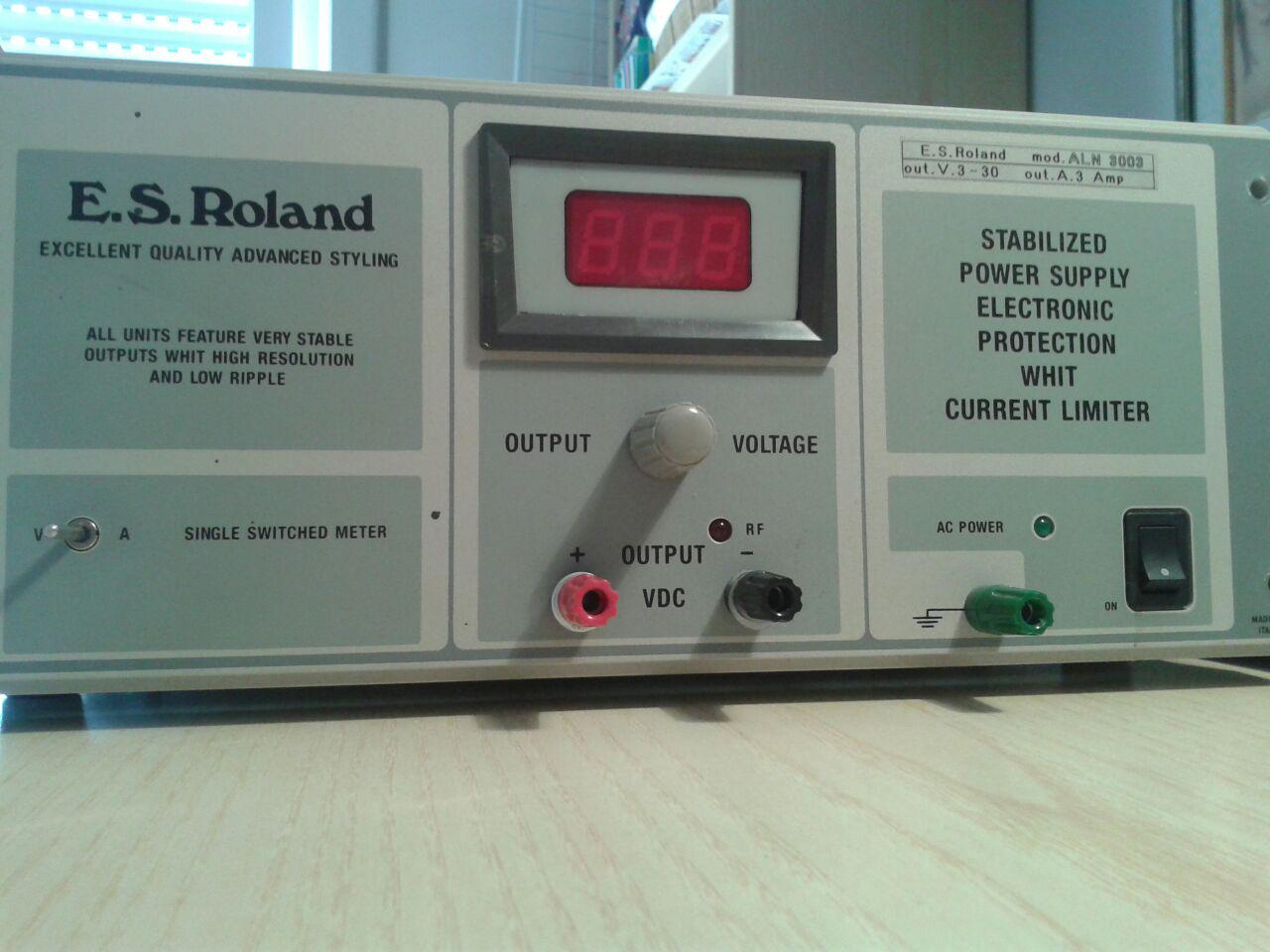

Salve a tutti,
mi è arrivato questo alimentatore stabilizzato regolabile E.S. Roland modello ALN3003 (potrebbe essere del '93), tensione da 3V a 30V DC e corrente fino a 3A.
Il guasto fa si che la tensione in uscita sia sempre quella massima, intorno ai 33V.

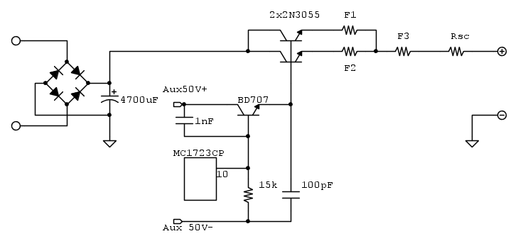

L'integrato principale è un classico MC1723CP, che comanda una serie di transistor come nello schema.

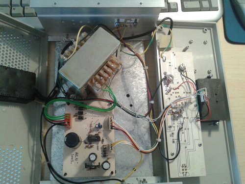

Sto iniziando a mappare alcune tensioni e buttar giù uno schema con un po' di retro engineering. Per intanto ho questo:
Vi metto alcune foto.
Intanto grazie mille in anticipo! :D

Smonta e' controlla, nell'ordine, il BD707 ed i due 2N3055.
Se il difetto non e' li, vediamo di fare delle prove sull'integrato.
Suppongo tu abbia gia' controllato che il trasformatore (quanto eroga?) sia efficiente ed anche il ponte.
P.S. Da un'occhiata anche al potenziometro di regolazione; nessuno ci pensa ma non si sa mai. :D

    le giunzioni dei tr riesco ad evidenziare tutte con il tester, con domani li smonto e controllo l'hfe;
    il trafo e il ponte lavorano bene, dopo il ponte ci sono circa 50V DC, e di fatto tutto l'alimentatore sembra funzionare, anche il V-Amp meter su fronte.
Avevo pensato anche io al pot di regolazione, lo verifico domani.
Ho notato che la tensione in uscita non sembra per nulla stabilizzata, innanzitutto dovrebbe essere massimo 30V e invece se ne leggono anche 33V, in secondo luogo si posso osservare alcune fluttuazioni intorno a quel valore, e sembra quasi che seguano le fluttuazioni di rete.

Se mi dici che i transistor sono sani (avevo seri dubbi sul BD707), allora dobbiamo passare a verificare l'integrato LM723.
Verfica che venga correttamente alimentato tra i pin 12 e 7 ed indica la tensione; poi con il puntale nero sul 7, misura la tensione su tutti gli altri pin ad eccezione di quelli scollegati (1/14/8).
Naturalmente e' necessario che l'alimentatore sia acceso ed il potenziometro impostato per la massima tensione d'uscita.
Attendo i risultati.
