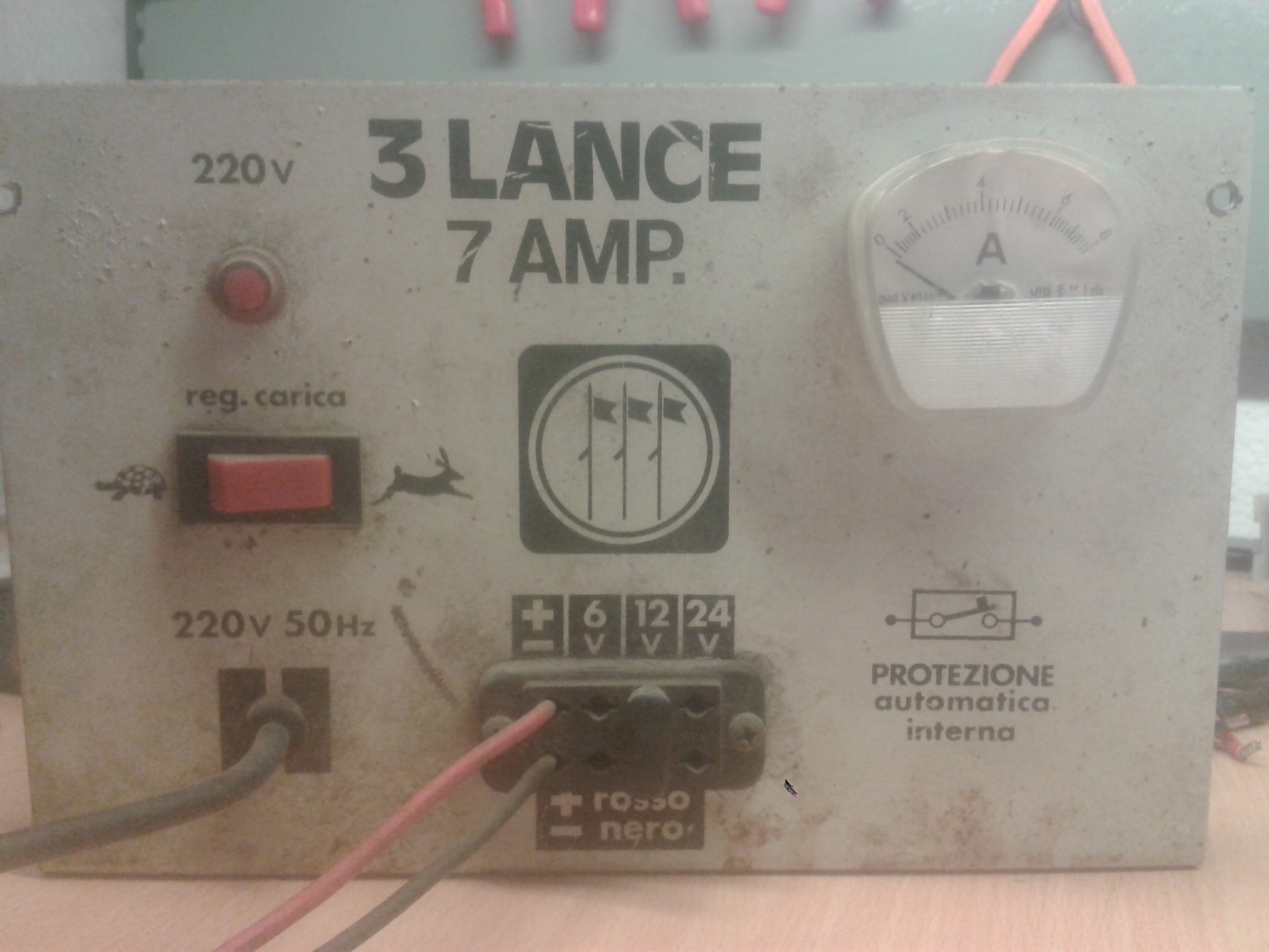

Ciao a tutti,
Siccome il mio vecchio caricabatterie per la campagna sembra guasto (aprirò un altro tread a riguardo), mi sono fatto prestare questo dal mio vicino.
Lo collego alla batteria (12V 100 Ah), vista la batteria metto l' interruttore su carica veloce (lepre) tutto sembra funzionare e l'amperometro indica una corrente di circa 6,5 A.
Dopo pochi minuti esso comincia a ronzare ad intermittenza e l' amperometro a sbattere tra 0 e 7 barra 8 A.
Impostando la carica lenta, (interruttore sulla tartaruga) la corrente scende sui 5 A ed l comportamento si stabilizza.
Allora decido di aprirlo per cercare di capirci qualcosa.
In primis scopro che è un raddrizzatore a singola semionda e che impostandolo su 12 V ha questa uscita a vuoto.

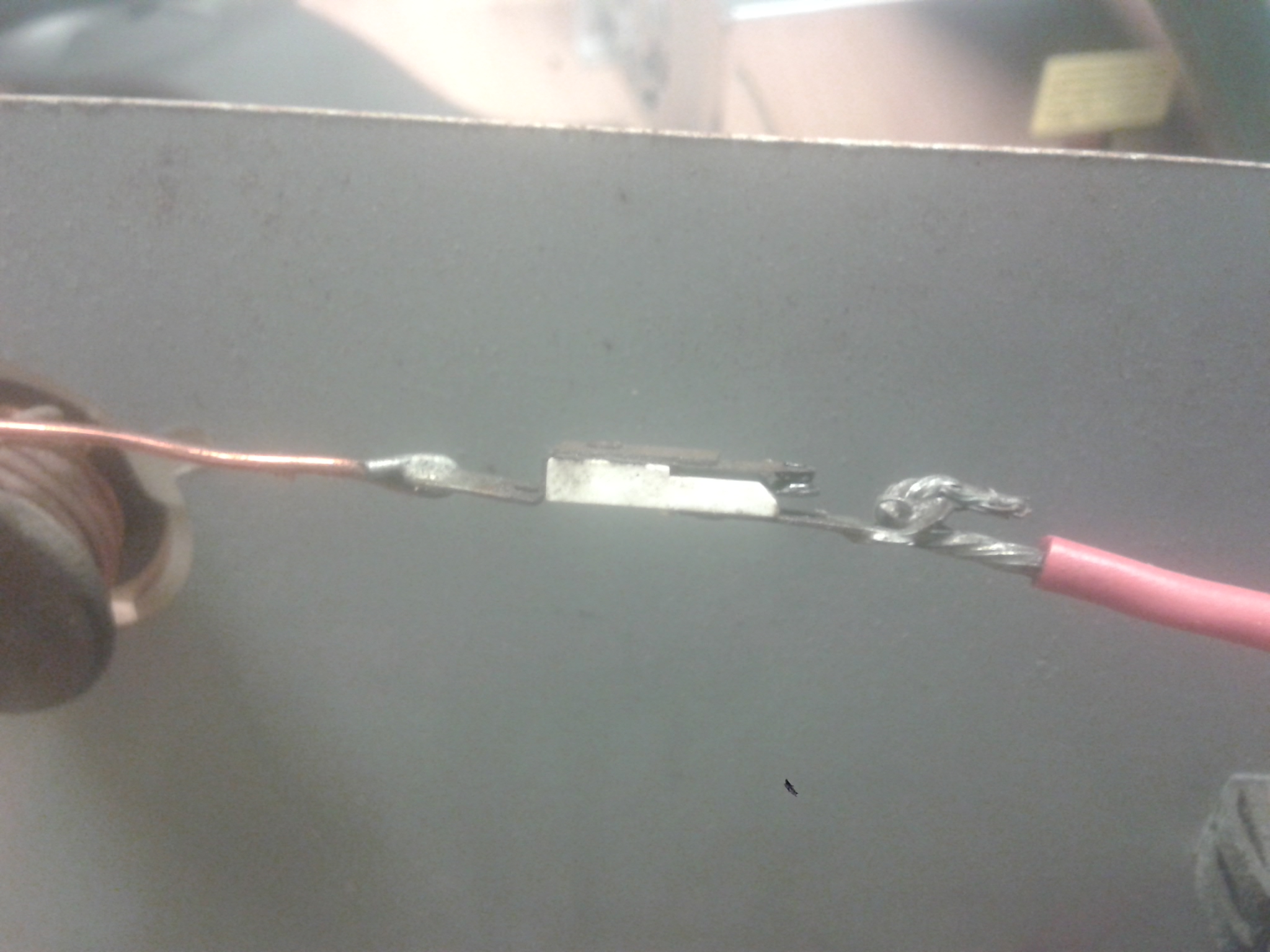

Il problema credo sia questo:
è posto in serie al positivo che va alla batteria e dovrebbe essere un interruttore termico (la famosa "protezione automatica interna").
Dopo qualche minuto di funzionamento sui 6,5 A comincia a scintillare attaccando e staccando.
Ho provato a farci passare in mezzo un sottile foglio di carta abrasiva e spruzzarci del wd40 ma non è cambiato nulla.
Il mio vicino dice che lo ha sempre fatto, ma io vorrei sostituire questo componente.
Volevo sapere quale di questi candidati sostituti secondo voi è meglio.
http://www.conrad.it/ce/it/product/5554 ... C-8-A-1-pz
http://www.conrad.it/ce/it/product/5553 ... z?ref=list
O comunque cosa fareste voi.
In ultimo vi chiedo, siccome non vedo regolatori di corrente al suo interno e ciò che fa il deviatore (tartaruga/lepre) è commutare tra due fili del trasformatore e un filo della 220 (credo cambi avvolgimento primario) è il trasformatore stesso a fare da limitatore, nel senso che piu di quella corrente non riesce ad erogare?
E' normale che funzioni così?
Non si rovina il trasformatore?

Quei carica batteria erano molto spartani ed erano composti solo da un trasformatore, un raddrizzatore e un limitatore di corrente che interveniva per proteggere il carica batteria e non per regolare la corrente ( quello che hai fotografato). Molto spesso la corrente dichiarata in targa era fasulla. C'erano carica batteria dichiarati 3A e al loro interno come raddrizzatore c'era un diodo 1N4004.
Prima di aumentare la protezione di corrente controlla che diodo è utilizzato, il problema è che potresti distruggere il diodo raddrizzatore per temperatura.
Non ti fidare della corrente indicata dallo strumento perché spesso erano taroccati anche quelli, misurala con uno strumento esterno.

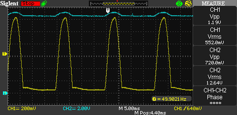

Messaggioda Foto Utentelucaking » 8 gen 2018, 16:39
Con un solo diodo.
Con ponte raddrizzatore.
La traccia gialla è la c.d.t. sulla resistenza in serie, quella blu è la tensione sulla batteria.
Stando ai valori RMS di tensione che cadono sul resistore dovrebbero scorrere rispettivamente 16 A con il singolo diodo e 19 A con il ponte.
E possibile o sto sbagliando qualcosa?
La cosa mi insospettisce, anche perché sul caricabatterie originale c' era scritto 3 A.... :-k
Può essere che quello della foto sopra che credevo un semplice diodo, fungesse anche da limitazione di corrente?
