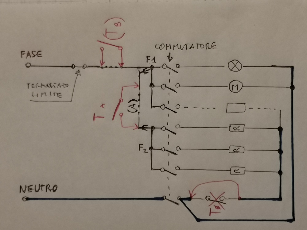

Messaggioda Foto Utentegiuspier » 20 nov 2022, 20:32
Cito : ( "perché al distacco del carico dovrebbe aumentare una eventuale dispersione ?" )
Non ho detto che aumenta ma che raddoppia.
Basta applicare la Legge di Ohm.
Se Cou2 ci può fornire il suo Schema ragioniamo direttamente su quello.
allego lo Schema generico di un Carico "vecchia Maniera".
al posto dei Timer abbiamo i Contatti di un Commutatore, ma il discorso non cambia.
come dicevo i Termostati in origine erano in posizione To,
Con la Distribuzione Fase1 + Fase2 , entrambe 127Volt , era indifferente avere Comandi Unipolari " a piacimento :
- uno o più per Fase
- tutti sulla stessa Fase
comunque la Tensione massima era 127Voltverso Terra.

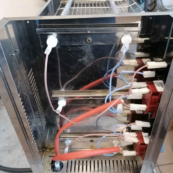

Messaggioda Foto UtenteCou2 » 21 nov 2022, 0:18
Intanto grazie mille a tutti per le risposte! :ok:
Purtroppo alcune cose le potrò controllare solamente quando tornerò al lavoro martedì, come per esempio il tipo di salvavita, che per ora posso solo garantire che è "quasi nuovo", nel senso che è stato inserito in un quadro mobile con varie prese da 16 e 32 A, monofase e trifase da 4 o 5 poli, con diverse tensioni, in modo da avere anche l'ormai abbandonato trifase a 220 V, che ci servono per provare i vari macchinari che ripariamo (affettatrici, tritacarne, sottovuoto, tostiere, roller, cuociuova, tagliaverdure, mixer, etc., insomma tutti macchinari da cucina industriali, che a volte sono davvero vetusti) e che finora ha sempre funzionato perfettamente. Il quadro in questione è stato creato apposta con un suo salvavita interno in modo da evitare che durante qualunque prova rischiasse di saltare la luce in tutto il negozio, come succedeva spesso prima. Per quanto riguarda la tipologia di funzionamento della presa di alimentazione (se fase 220 V + neutro oppure fase 127 V + fase 127 V) propendo per la prima, anche se sinceramente non sono così esperto da sapere come potrei testare la cosa.
In ogni caso avrei dovuto chiedere aiuto qui prima, cosa che volevo fare, ma non volevo nemmeno rischiare che poi magari trovassi una soluzione e quindi sarebbe stato solo un falso allarme. Adesso senza macchina non potrò provare nulla di ciò che mi avete suggerito, anche se comunque c'è una macchina nuova identica in vendita nel reparto espositivo, ed al limite posso controllarle su quella certe cose.
Mentre attendo una risposta dalla casa madre, cercherò di fare uno schema comprensibile dei vari cablaggi, e se riesco lo posto qui sotto nei prossimi giorni (so che si dovrebbe usare FidoCad o qualcosa di simile per gli schemi ma sinceramente non lo conosco ed il circuito è talmente semplice che credo impiegherei di più ad imparare come si fa che a disegnarlo e scattare una foto).
Per ora spero possa schiarire un po' le idee questa foto dei cablaggi principali:
Grazie ancora, vi terrò aggiornati.

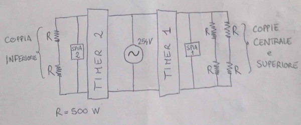

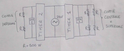

Messaggioda Foto UtenteCou2 » 21 nov 2022, 2:57
Questo dovrebbe essere lo schema elettrico in questione:
Dovete scusare la mia ignoranza, ma dato che il tester mi rileva 254 V quando misuro la tensione in entrata, ne posso dedurre che la tipologia di configurazione dell'alimentazione è quella di tipo "vecchio", cioè 2 fasi da 127 V, invece che 1 fase da 220 V + neutro?
