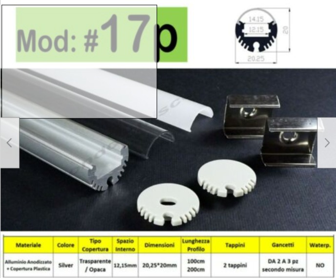

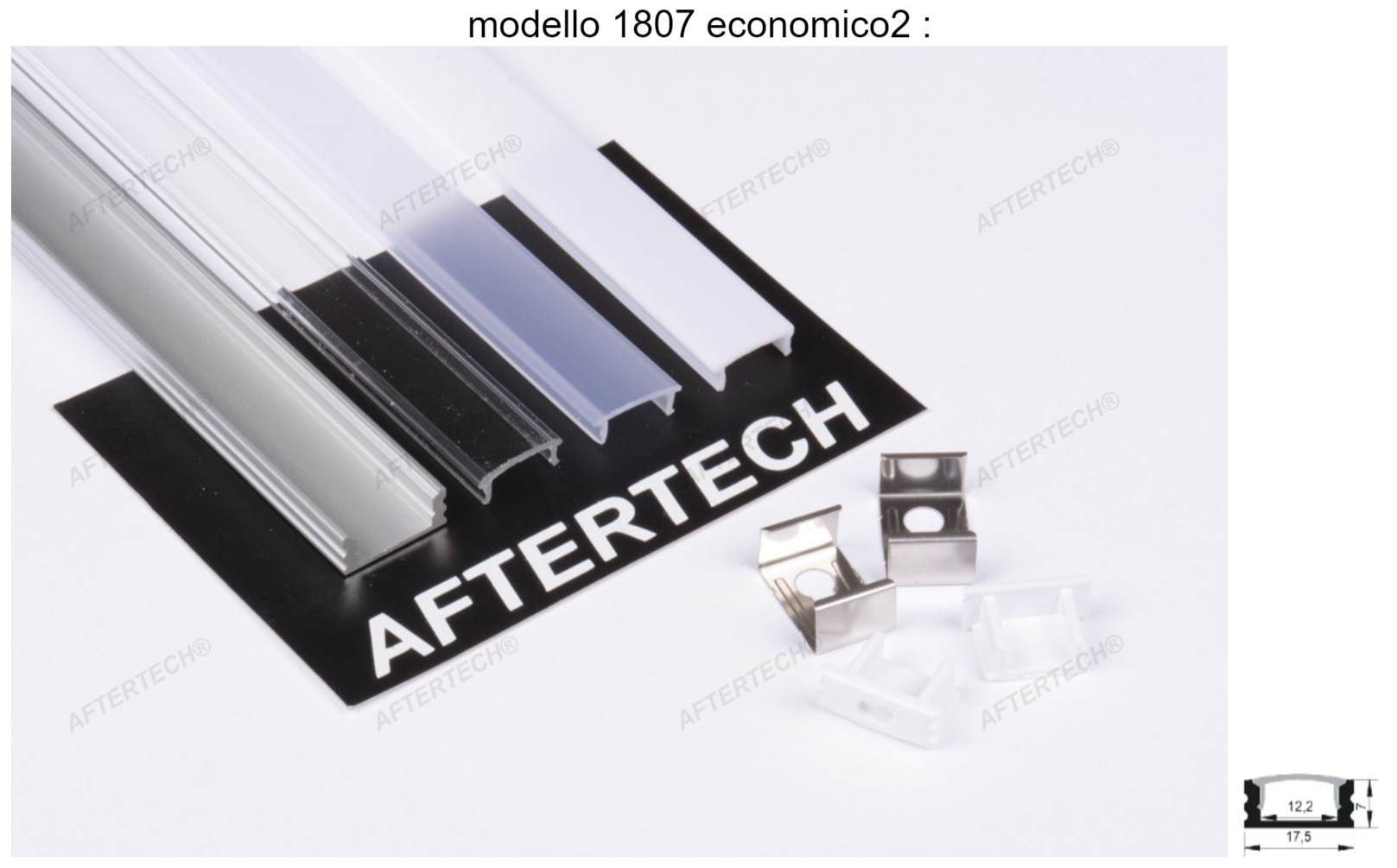

a) Prendere un tubo di plexiglass trasparente e collocarci dentro il profilo d'alluminio semplice (vedi foto allegata) sul quale fissarci la striscia led. Ovviamente gli estremi del tubo verrebbero chiusi con appositi tappi/pressacavi.
b) Prendere un profilo d'alluminio diciamo tubolare (vedi allegato) e fissarci la striscia sigillando con silicone il coperchio trasparente venduto con il profilo. Anche qui tappi agli estremi del tubo.
c)
(ma più costosa ed eviterei) unisco le due precedenti opzioni, quindi profilo tubolare d'alluminio senza coperchio, inserito in tubo di plexiglass con gli estremi sempre tappati diciamo.
<apro parentesi> se io fisso la striscia direttamente sul plexiglass senza alluminio, dissipo molto meno il calore vero? <chiusa parentesi>
Domande:
1) Per queste applicazioni avere una differenza estetica nel profilo d'allumino (confronta le foto in allegato) fa differenza o non ne vale la pena di spendere di più?
2) dissiperei meglio usando l'opzione b giusto?
3) su che tipo di strisce dovrei orientarmi (tipo di led, marca, ecc) per avere una soluzione duratura abbastanza duratura nel tempo?? (credo sia fondamentale usare led che scaldano poco o che dissipano bene)
NB: non sono del mestiere quindi spiegate come fareste ad un bambino :D e se avete idee migliori dite pure. (ovviamente non voglio spendere un capitale ma cifre ragionevoli)

La versione tondeggiante alettata mi sembra piu robusta, ma suppongo sia anche abbastanza costosa, se alimenti i led al 50% della massima potenza ed usi contestualmente striscie led da almeno 60 led per metro, dovrebbe bastarti quella rettangolare (se invece vuoi usare striscie da 120 led per metro, anche se alimentare al 50 / 60 %, direi di scegliere quella arrotondata, perche' anche se sono sottoalimentati, sono comunque tanti led in poco spazio)
Capitolo led, purtroppo i led magici che convertono tutta la potenza fornita in luce senza scaldare hanno subito una battuta di arresto in fase di produzione causa scarsita' e difficolta' di reperimento delle materie prime (la polvere di fata e' arrivata a prezi folli, ed il sangue di basilisco e' molto difficile da estrarre, senza contare quanto si inca**ano i basilischi quando ti vedono con in mano una siringa) ... scusa, non ho resistito :mrgreen:
No, seriamente ... ci sono led piu efficenti di altri, ma fondamentalmente tutti dissipano una certa quantita' di potenza sottoforma di calore, e piu luce emettono, piu calore dissipano ovviamente ... i migliori potrebbero essere i 3535, ma le strip non si trovano, li usano principalmente per i retroilluminatori, quindi per ridurre la spesa potresti scegliere i 2835, e quanto al colore della luce, ormai ci sono in commercio striscie che montano sia led "caldi" che "freddi" sulla stessa striscia, quindi volendo potresti anche regolare la temperatura di colore, mentre per la crescita delle piante potresti usare una barra separata con dei led full spectrum o royal blue (sempre se li vuoi usare)
A te' che lunghezza servirebbe, come tubi ? ... o meglio, quanto e' lo spazio che puoi sfruttare per i tubi ?
E no, i tubi di plexiglass dissipano il calore in modo pessimo, non sarebbero proprio il massimo.

Si, l'opzione B, impermeabilizzando la copertura, sarebbe la migliore.
La differenza fra i due tipi di profilo che hai allegato non e' solo estetica, quello arrotondato ed alettato dissipa molto meglio il calore, pero' suppongo lo facciano pagare non poco ... immagino che un compromesso accettabile possa essere una cosa tipo questa https://store.ledpro.it/profili-per-str ... rente.html , oppure anche meglio questo https://store.ledpro.it/profili-per-str ... alina.html, forse piu resistente data la sagoma.

Invece, lato profilo in alluminio, le 240 led / metro sono un po rognose, anche se sottoalimentate, data la vicinanza dei led fra loro ... sarebbe meglio un profilo in alluminio piu grande, con maggiore superfice dissipante, o in alternativa (ma solo se non le hai gia in casa), prendere le 120 led / metro con un profilo di larghezza doppia e disporle due per profilo con i led scalati, in modo da avere il massimo di dissipazione possibile .
Dato che non sono a vista (e a quanto ho capito non hai problemi di estetica), consiglierei di usare uno dei profili in alluminio larghi che si usano per i muri in cartongesso, hanno anche i bordi laterali e le alette retrostanti, non sono proprio il massimo come estetica ma sono piu efficenti come dissipazione (piu superfice, considerando anche le placche laterali), per darti un'idea di quelli che intendo, da questo catalogo https://www.smartsimply.hr/upload/edito ... ogoled.pdf sono MCLED0580 oppure MCLED0280 (0580 e' piu ingombrante ma sarebbe il migliore)

Per il profilo non è un problema di estetica ma di peso e fissaggio. Non voglio rovinare nulla della plafoniera originale quindi la soluzione con il profilo circolare diciamo (quella che ti ho messo l'immagine prima) sarebbe la migliore da questo punto di vista e mi pare che sia ottima anche per la dissipazione del calore giusto ? Se mi dai conferma faccio che ordinarli che hanno poche scorte dove voglio prenderle

Scusate, ma se non ho capito male alluminio e striscia di led vanno inseriti in un tubo sigillato .... a parer mio la versione con le alette si comporterà come certi dissipatori visti su alimentatori UPS, sono dei blocchetti di alluminio compatto, praticamente senza alette, continuano ad assorbire calore fino a quando tutta la massa è riscaldata e poi ... e poi basta, nessuna ulteriore dissipazione (ma visto che vengono usati sugli UPS che poi mandano in spegnimento il PC dopo qualche decina di minuti o meno, dopo han tutto il tempo di raffreddarsi)
Ora, se infilati dentro ad un tubo senza aerazione, anche quei profili con alette finiranno per funzionare allo stesso modo, dissiperanno maggiormente di un profilo senza alette finché tutta la loro massa non sarà stata riscaldata e poi ? Che succederà, visto che non credo sia previsto di accendere e spegnere i led ad intervalli ....
Mi sa che bisognerà stare molto attenti alla potenza dei led impiegati, al loro numero ed alla possibilità di installarli su un profilo il più lungo possibile (maggior dispersione calore) indipendentemente dallo spazio da loro occupato
