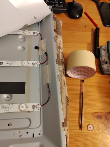

Ciao a tutti.
Lo smontaggio si è rivelato abbastanza semplice (unica cosa, ho dovuto scaldare con il phon per scollare l'elettronica del pannello).
Come ovvio, si erano bruciati i led della retroilluminazione. Considerato che per ordinarli ci vogliono 40/50€ e tre settimane, e che una smart Tv da 32" si trova sotto i 200€...mi sa che porto tutto al CRM. Peccato, da un punto di vista ambientale...
Saluti, Ragnol

Messaggioda Foto Utentesetteali » 23 ago 2024, 10:08
Ciao,
mi sembrano eccessivi 40-50€ per le barre a led, dove le hai trovate? hai provato su e-bay ?
Quanti sono i led bruciati? Se sono al massimo 2 si possono ponticellare .
Alex

Messaggioda Foto Utenteragnol » 23 ago 2024, 14:24
Allora, ho alimentato ogni singolo led, con alimentatore esterno, sulle due piste (rotonde, piccole) prima e dopo i led.
Non funzionano il primo a destra della striscia in alto e il terzo (da destra, ovvero dall'alimentazione) della striscia centrale. Il secondo della striscia centrale fa poca luce, molto tenue. Gli altri sono perfetti.
O poi provato ad alimentare la linea che va alle 3 striscie e, probabilmente per ignoranza mia, succede una cosa che trovo curiosa: non si accende nessuna striscia e nessun led. Misurando con il tester, ogni inizio striscia presenta 3v di potenziale.
Misurando i singoli led dell'ultima striscia (l'unica che li ha tutti funzionanti) sui soliti piedini, trovo invece (circa) +0,45, +0,30, +0,10, -0,55, +0,20, +0,30, +0,45.
Non capisco perché non si accenda nulla e i differenziali ai piedini di ogni led...

Messaggioda Foto Utentesetteali » 23 ago 2024, 15:40
Sembra che siano almeno 3 i led guasti, secondo me sono troppi per poterli ponticellare, conviene mettere le barre nuove.
Ti ripeto che per me 40-50€ sono eccessivi, ma visto che la manodopera non sarà considerata, spendere 1/4 del costo in riparazione, non è esagerato, è sempre un buon televisore .
Però guarderei se le trovi a meno.

Messaggioda Foto Utenteragnol » 23 ago 2024, 16:11
Avevo guardato su Amazzonia, proverò a vedere sulla baia, che per queste cose in effetti è più meglio.
Ma mi sai spiegare perché alimentati singolarmente i led funzionano (insomma, quasi tutti) e alimentando le strisce attraverso il loro cavo non va nulla?

Messaggioda Foto Utentesetteali » 23 ago 2024, 17:19
Magari te lo sapessi spiegare!
Ci provo, le strisce sono tutte in serie, come lo sono i led perciò è una tensione alta che li alimenta, ma se le provi con il suo alimentatore, basta che ce ne sia uno che fa poca luce, sente che la corrente è troppo bassa e si blocca.
Ma anche se li alimenti con una tensione alta, del banco, se c'è un led o più di uno che fanno poca luce, alimentati singolarmente, quando sono tutti in serie, in quelli non ci scorre corrente.
Facendo questa considerazione, te hai trovato 2 led guasti ed un altro almeno che fa poca luce, fa pensare che anche gli altri led siano cotti e quindi la soluzione è inevitabile, ci vogliono nuovi.
SI se le cerchi su e-bay spenderai molto meno, è solo questione di aspettare un paio di giorni.
Io sono per ripararlo. :ok:

Messaggioda Foto Utenteedgar » 23 ago 2024, 21:09
Prova a sentire Ipertronica se hanno un ricambio compatibile

Messaggioda Foto Utenteangus » 23 ago 2024, 21:40
Confermo che il kit (compatibile, non originale) adatto per quella tv, completo con 3 barre costa poco più di una decina di euro.
