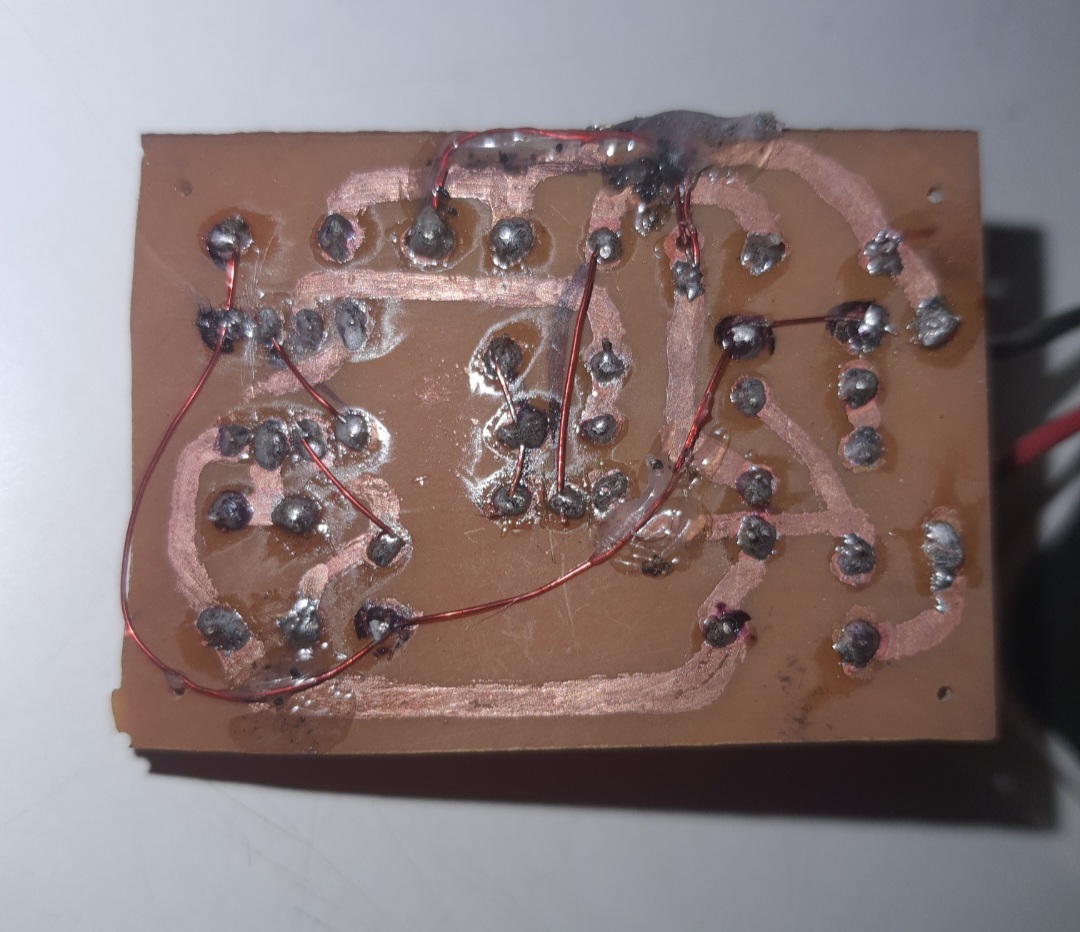

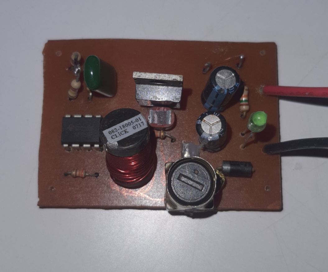

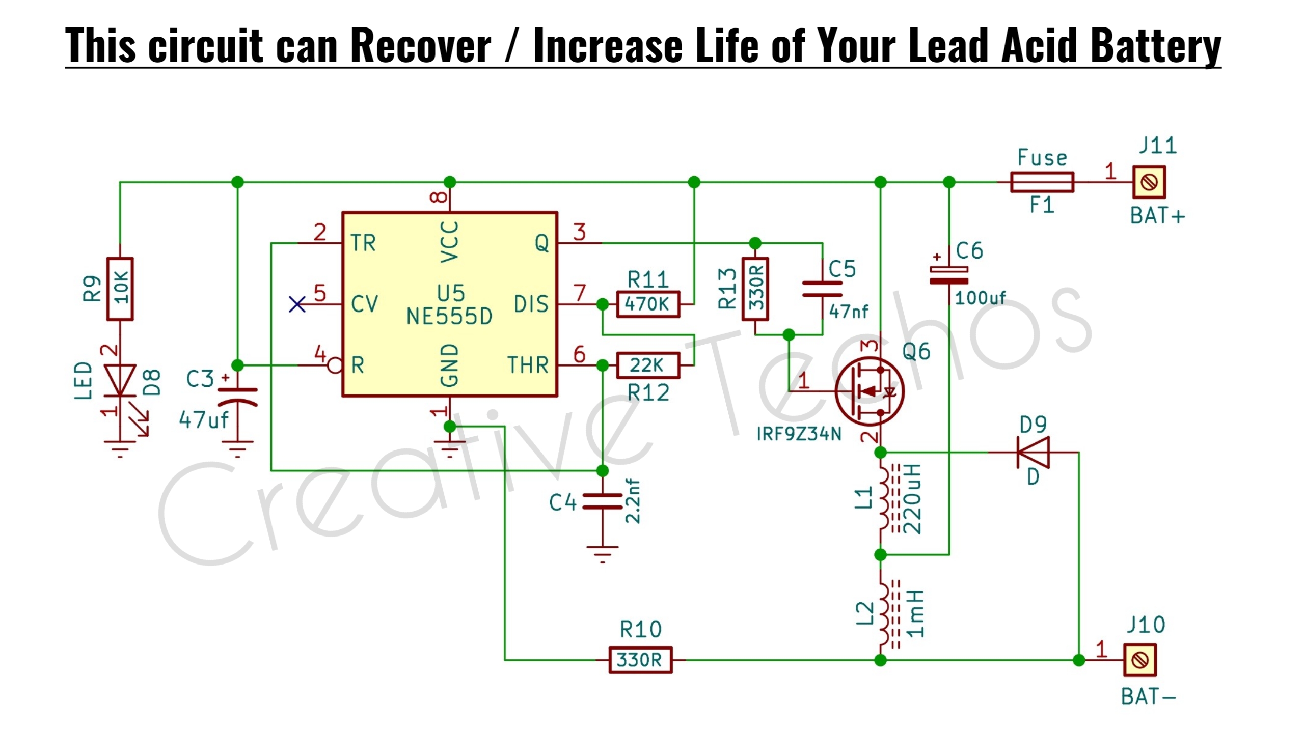

buona sera a tutti, avrei realizzato questo desolfatatore con i medesimi componenti misurati preventivamente al montaggio tranne che ho usato il MOS IRF740A al posto del IRF9Z34N,ho limato il ceramico da 47nf dato che era leggermente superiore ed ho ricablato la massa di alcuni componenti dato che prevedeva una PCB dual layer (che non ho) ma sembra che non generi l'oscillazione,o almeno all'oscillosopio non appare nulla quando connesso alla batteria e non si sente alcun che dato che alcuni riferiscono che si dovrebbe sentire a malapena il sibilo.. può darsi perché abbia sostituito il mosfet? per gradi come posso individuare i problema?
ps l'NE è alimentato ed il led accende
ok ok,al tempo... ; quel mosfet di progetto è a canale P ( rarissimi credo) mentre io ne ho messo uno N #-o
però ho collegato l'oscilloscopio al piedino 3 del NE e non ho osservato alcun segnale di rilevo :roll:

ok,ho rimosso il mosfet errato ma al pin 3 ci sono solo 1,7 volt fissi :roll:

comunque il problema della non oscillazione era un errato cablaggio dell ne555 se si vede avevo fatto pin 2 con 5 (anzi che 2 con 6) adesso oscilla a 850 Hz anzi che i 1,5 kHz di progetto,ma quello è un altro problema, ora mancherebbe solo un alternativa all utilizzo di un N channel anzi che P dato che non ne ho..
la butto li..
potrebbe bastare
semplicemente invertire il drain con il source? :roll:
Foto Utentepino81

ok credo di aver capito che venga usato il P channel dato che un N channel necessiterebbe di una tensione superiore alla batteria ,infatti quest'altro circuito ad esempio viene utilizzato un comune N channel ma necessita di un alimentazione supplementare,ma quello con le iduttanze ho l'impressione che"dovrebbe" essere superiore in fatto di prestazioni :roll:
poi è ovvio che comunque la batteria va tenuta in carica altrimenti il dispositivo la butterebbe giù
(almeno che di integrarlo di un cut off bassa tensione)
nel frattempo ho già ordinato irf9z34 il problema è che arriveranno quando tutti avremo già l'abete addobato in casa... #-o

Messaggioda Foto UtenteEtemenanki » 17 nov 2024, 21:50
pino81 ha scritto:... ho limato il ceramico da 47nf ...
Cosa significa esattamente "ho limato" il condensatore ? ... spero non alla lettera, e che non sia quel componente che sembra essere stato molato, montato di fronte al mosfet :roll:

Messaggioda Foto Utentepino81 » 17 nov 2024, 22:23
si esatto ete,è un idea che mi è venuta prendendo spunto dai condensatori variabili in ambito radiotecnico ,si diminuisce l'area dei dielettrici= diminuisce la capacità, in partenza era 60 nF
:mrgreen:
ma ci vuole il dremel o la smerigliatrice, non conviene farlo a mano

... Invertire il drain con il source in un mosfet a canale N significa capovolgere il mosfet e purtroppo la N capovolta sempre N rimane...
