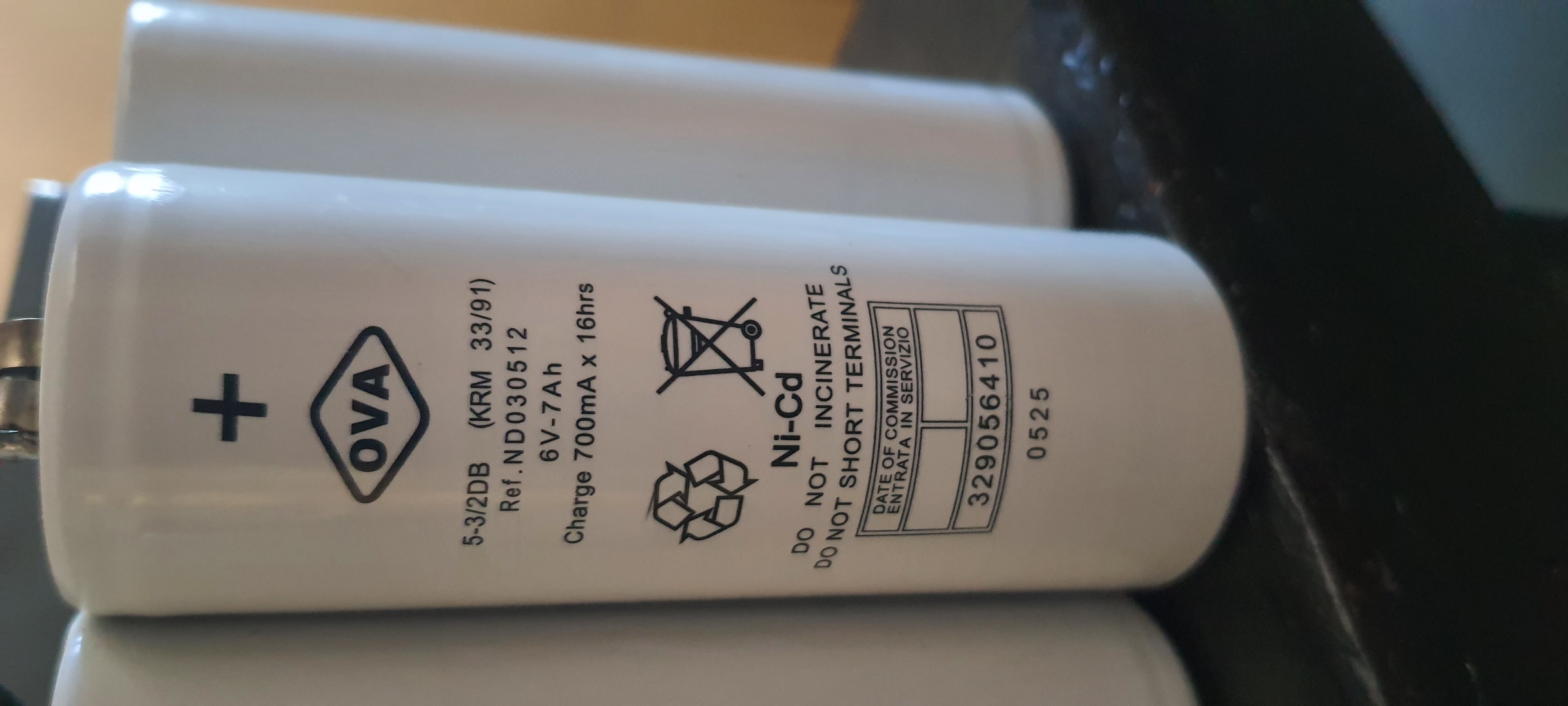

Salve a tutti,
ho a disposizione una vecchia lampada jodiolux e ho riscontrato che una cella si è guastata e dei teorici 6V misuro un tensione totale di poco meno i 5V. Su internet la cella non è facilmente reperibile, forse è dovuto alla sua misura 90x32 mm.
Inoltre non riesco a trovare il cavo di alimentazione né un connettore idoneo, avete qualche suggerimento anche su come poterlo costruire? Alimentatore è già all'interno della lampada, per cui il collegamento è diretto alla 230 V.

Non è proprio possibile adattarci una batteria standard?

La batteria NP7 purtroppo non va, le dimensioni del vano sono LxPxH 100x65x100 mm; viceversa l'altra batteria ha le seguenti dimensioni 111x46x24 mm, potrei fare una simulazione per vedere se riesco ad allargare l'alloggiamento.

La puoi riassemblare con cinque di queste

Come batteria, tramite i suggerimenti di Foto UtenteSediciAmpere sto optando per una NP5-6V e con molta probabilità il caricatore interno della lampada non risulterebbe più idoneo

Ipoteticamente in caso potresti sostituire il circuito interno di ricarica mantenendo invariata la parte a tensione di rete, lo spinotto del cordone potrebbe essere realizzato con faston cilindrici isolati "ingrossandoli" poi con strati di tubetto termorestringente per non farli rimanere laschi rispetto al pertugio, ovviamente accontentandosi poi di innestarli e disinnestarli uno alla volta.

Personalmente ho modificato tutte le mie lampade portatili con elementi al litio ex PC di vari formati.
L'affidabilità e la durata per una lampada portatile sono parametri fondamentali.
Nel tuo caso per non modificare troppo la tensione di lavoro potresti cercare di utilizzare due elementi Lifepo4 in serie o utilizzare le Ni-Mh Eneloop o Ikea che hanno una bassissima autoscarica e resistenza interna.
Io metterei un portapile e utilizzerei un caricatore esterno.
Il caricatore originale è sicuramente da evitare (o modificare con controllo I/V) se si vuole ottenere un risultato affidabile.
