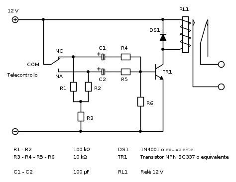

Ho provato a simulare il circuito, scusate il file ma non so come farlo visualizzare nel corpo del testo, e sperando di aver fatto tutto come si deve, ho dovuto aggiungere un'ulteriore resistenza per evitare che il transistor esplodesse.
A questo punto pero' quando attivo il telecontrollo, chiudo il circuito, il relay si attiva e poi si disattiva ma logicamente il condensatore resta in tensione: e' corretto?
Secondo problema per attivare nuovamente il relay e quindi spegnere il condizionatore sarei costretto a telefonare al telecontrollo per aprire il circuito e poi nuovamente a chiamare per chiuderlo : cosa mi sfugge?
PS: mi sto divertendo un sacco ed imparando un sacco di cose!!

Questo perché hai collegato il transistor a emettitore comune anziché a collettore comune.
Il valore della resistenza aggiunta comunque è un po' alto.
Sì.
Niente. Il circuito funziona così.
Se vuoi che ad ogni commutazione del relè del telecontrollo, il circuito generi una breve chiusura del suo relè, puoi modificare il circuito così:
R3 serve per garantire che i condensatori elettrolitici non vengano in nessun momento sottoposti a tensioni inverse.
Attenzione che se trasformi i comandi di "accensione" e "spegnimento" in comandi di "inversione dello stato attuale" potresti avere perdite di sincronismo. Ovvero, per esempio, credere che il condizionatore è acceso mentre in realtà è spento, inviare il comando di spegnimento e ottenerne invece l'accensione.
Per esempio, che cosa succede se viene a mancare la corrente per qualche minuto mentre il condizionatore è acceso? E mentre è spento? Sono casi da verificare.
In caso di perdite di sincronismo, bisognerebbe prevedere qualche dispositivo di sicurezza che spenga in ogni caso il condizionatore dopo un tempo limite di qualche ora.

Ho provato a SIMULARE l'ultimo circuito proposto da GuidoB e funziona perfettamente, ma al fine di risurre al minimo i componenti ho trovato questo schema che utilizza un solo condensatore e due diodi e una resistenza.
Opportunamente adattato ai 12 volt e ai componendi che ho a disposizone, in SIMULAZIONE, funziona anche questo.
Ci sono controindicazioni tra uno e l'altro schema?

gino09 ha scritto:Ci sono controindicazioni tra uno e l'altro schema?
L'ultimo che hai postato attiva il relè solo al comando di accensione (non allo spegnimento) (primo problema).
In più il condensatore resta carico (a meno di una minima corrente di perdita), e quindi a successivi comandi di accensione il relè non si attiverà più (secondo problema).
Per risolvere questo secondo problema dovresti collegare una resistenza tra il positivo del condensatore e la massa, come nel circuito al post 8, che usa solo un transistor, un condensatore e due resistenze.
Ma come avevi già notato al post 12, comanda il relè solo al comando di accensione e non allo spegnimento (si presentava il primo problema anche lì).
Il circuito al post 13 risolve anche il primo problema, ma usa più componenti. È il prezzo da pagare per la prestazione in più.
