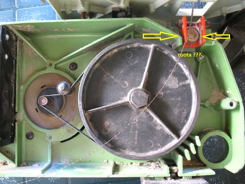

Nella foto non si vede bene il punto dove la lama taglia il pezzo. Nelle seghe a nastro il pezzo spinge sulla lama dal lato dei denti, è ovvio. Per non far scappare la lama (che verrebbe spostata dalla forza impressa al pezzo) c'è sempre una rotellina che funge da appoggio per la lama nella parte opposta ai denti che la ferma. In questo modo la lama non si sposta, la puoi spezzare perché premi troppo ma non si sposta a meno che non ci entri con un camion, imprimi una forza tale da scardinare la rotella e poi butti tutto nel cassone dei rottami. :mrgreen:
Io nelle foto non la vedo, in tutte le seghe a nastro che ho avuto modo di vedere c'è.

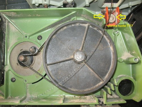

Messaggioda Foto Utentesampei62 » 14 mag 2014, 13:11
scusa ... forse non capisco ... ti mando le nuove foto con scritta..
mi puoi indicare se è giusto ?
grazie

Messaggioda Foto UtenteTardoFreak » 14 mag 2014, 13:15
In quel braccetto/scatolato/barra arancione sopra il pezzo che devi tagliare.

Messaggioda Foto Utentesampei62 » 14 mag 2014, 13:27
qui ?...

Messaggioda Foto UtenteTardoFreak » 14 mag 2014, 13:32
Esatto!
Dietro la lama ci deve essere una rotellina. E' quella che impedisce alla lama di uscire ... dai binari.

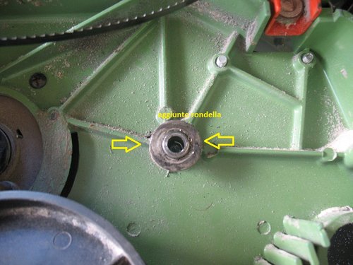

[17] Re: Sega elettrica Rexon
Messaggioda Foto Utentesampei62 » 14 mag 2014, 13:43
esatto dietro la lama c'è la rotella .....nella foto si vede...
sia sopra ilpiano di lavoro sia sotto...
almeno spero sia quella
