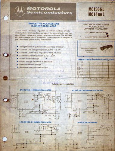

Messaggioda Foto UtenteFedericoSibona » 25 giu 2014, 9:08
Intanto ho visto questo http://www.ebay.it/itm/321436361223?ssP ... 1423.l2648 che mi risolverebbe il problema del raffreddamento (sperando che non vada su di prezzo, è già abbastanza caro), ovviamente con un disgiuntore termico a bordo viste le dimensioni e le alettature ridotte rispetto alle correnti erogabili ;-)
Intanto una nota vintage:
il datasheet di gennaio 1970 dell'MC1466 preso alla CELDIS ITALIANA SpA Ufficio di Torino in quegli anni
