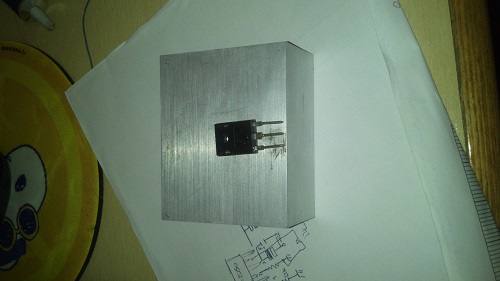

Per quanto le due parti appaiano lisce e pulite
ovviamente ho pulito le parti con alcol denaturato.
l'importante e' che le due parti, attraverso il prodotto, aderiscano in modo perfetto senza formare sacche d'aria.
il problema è proprio questo, perché il mosfet ho aderisce in parte creando sacche d'arie o si stacca completamente..

Perche' non ci fai vedere il mosfet ed il dissipatore? Cosi' vediamo se troviamo il modo di fissarli stabilmente.

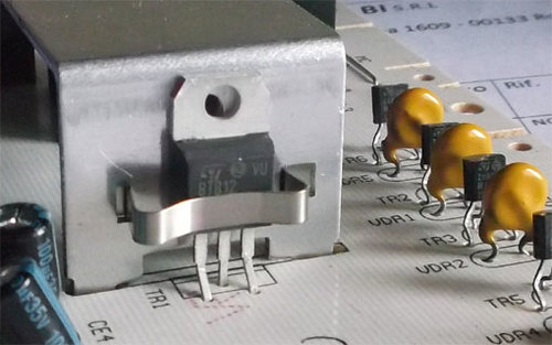

Messaggioda Foto Utentestefanob70 » 7 giu 2014, 10:12
Tipo questa:

Messaggioda Foto Utentedean95 » 7 giu 2014, 10:53
cosa si può fare?

Da molti anni uso questa http://www.amazon.it/Arctic-Cooling-Sil ... B000OGX5AM non indurisce, non credo che le paste termiche di buona qualità hanno effetto colla, ti conviene fissare il componente in questione facendo un buco al dissipatore, dai una leggera carteggiata al dissipatore, lo vedo molto grezzo.

Foto Utentedean95, ma e mettere un bulloncino? Non per niente le flange dei componenti di potenza hanno dei fori.
Questa della pasta termoconduttrice che deve tenere in posizione il componente senza altri bloccaggi mi mancava ;-)
Le mollette vanno anche bene e sono di più rapido montaggio nelle produzioni in serie, ma credo debbano essere previste dal dissipatore.
PS: esistono paste termoconduttrici adesive, ad esempio vengono utilizzate nei PC per incollare il dissipatorino sul chipset, ma non mi fiderei per componenti di potenza.
e se saldassi le estremità delle mollettine al dissipatore,per adattarle ?

antonyb ha scritto: lo vedo molto grezzo
Meglio, aumenta la superficie di scambio.
Nella parte di contatto la pasta colma il gap.

Messaggioda Foto Utentedean95 » 7 giu 2014, 11:26
mi è venuta un'idea un po' bizzarra:
Foto Utentedean95
