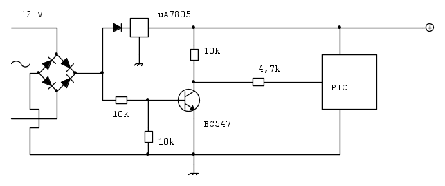

beh, ci è voluto il suo tempo, ma il problema lo ho risolto.
sostituendo la resistenza da 4,7 K con una da 1 k. Mi resta da capire come mai abbia in precedenza funzionato per 4 o 5 anni.
