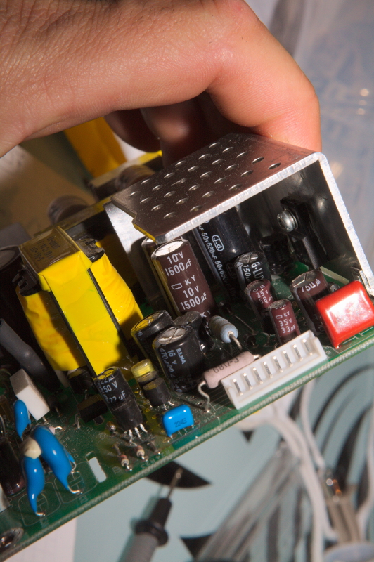

Hai anche controllato lo stato dei componenti posti al di sotto del lamierino forellato?
Sotto al lamierino è presente un circuito integrato?
Se la risposta è affermativa puoi indicare la sigla di tale integrato?

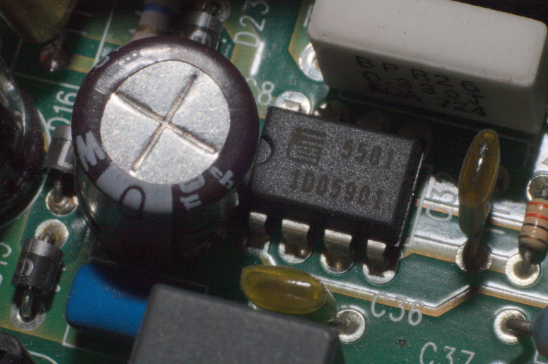

Potresti indicare la sigla dell' integrato nell' immagine seguente ricavata dalla tua foto?
Rimaniamo, comunque, in attesa, come ti è già stato detto, delle foto particolareggiate della scheda.

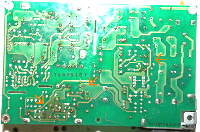

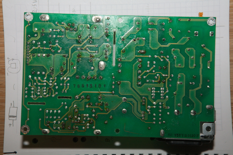

Inserisco le foto del retro scheda ed altre.
Questo è quello che vedo sotto alla protezione metallica.

E questo è l'integrato come richiesto da mrc.
sotto la piastra metallica non vedo integrati con la forma canonica.... c'è un componente a 5 poli verticale avvitato alla piastra dissipatrice con su scritto: 3150J ovviamente i piedini vanno sulla scheda...

Dando comunque uno sguardo sommario alla scheda, dopo aver schiarito un po' la foto, pare che ci siano un paio di zone sospette in cui le saldature appaiono rifatte o comunque in cui si nota uno scurimento della vetronite.
Verifica la rispondenza con i componenti sopra ed indicali.

Con le due sigle stampate sull' integrato:
veleno ha scritto:E questo è l'integrato come richiesto da mrc.
5501
e
1D05901
non trovo nessun datasheet. :roll:
Invece per l' integrato 3150J ho trovato il seguente datasheet:
http://www.alldatasheet.com/datasheet-p ... 3150J.html
Si tratta di un regolatore alla cui uscita è disponibile una tensione di 5V.

Per le freccie dove mi chiedi la corrispondenza tra fronte e retro scheda non sono così precise immagino a causa della risoluzione limitata delle immagini caricabili.
dividerò la scheda in settori e posterò delle immagini fronte retro delle zone.
ma ci vuole tempo.
