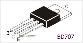

Ad evitare fraintendimenti, di seguito hai le immagini dei due transistor con relativa piedinatura:
Leggendo quello che hai scritto ho l'impressione che i transistor che hai provato siano aperti.

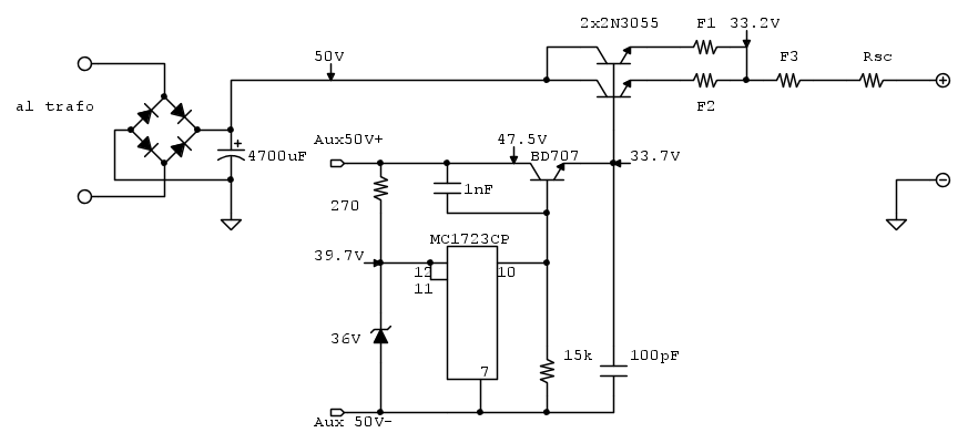

Grazie per la premura, sui 2N3055 avevo fatto queste esatte prove, con questi esatti risultati.. Le giunzioni danno 0.509V di tensione, quindi non sembrano andati :-)
Sul BD707 la stessa cosa, risultano tutte le giunzioni, sia con misura ohmica che con prova giunzione, per fortuna non lo ho dovuto dissaldare in quanto non era connenso a nessun componente e il MC1723CP era su zoccolo..
Ho mappato alcune tensioni nel circuito e sul MC1723CP che riporto di seguito, sul circuito si trovano le tensioni misurate relative ai rispettivi negativi.
Tensioni sul MC1723CP, nota: le tenioni indicate sono completamente variabili nel tempo, per cui potrebbe esserci qualche variazione durante la misura..
01 NC
02 33.2
03 33.2
04 2.02 (variabile con il pot di regolazione, valore per potenziometro a fine corsa massima)
05 1.93
06 7.11
07 rif.
08 NC
09 NC
10 34.27
11 39.7
12 39.7 (dovrebbe essere Vcc e dallo zener dovrebbe risultare un 36V)
13 33.13

Messaggioda Foto UtenteFedericoSibona » 1 ago 2015, 17:48
A primo colpo d'occhio direi di iniziare a cambiare lo zener da 36V. Quello mi pare al massimo della tolleranza e 39,7 V mi sembrano troppo prossimi ai 40 V dichiarati come massimi per il 723.
Inoltre direi che, se tutti i transistors sono sani, sarebbe una buona idea provare a sostituire l'integrato ;-)

Messaggioda Foto Utentemarco438 » 1 ago 2015, 18:38
Le misure sull'IC sembrano abbastanza regolari tranne quelle che dovrebbero essere stabilizzate dallo zener; quindi sono d'accordo per cambiarlo.
Speriamo sia solo lui. :D
Se ci riesci vedi di riportare lo schema completo; c'e qualcosa che non torna o manca in quello che hai postato e qualche misura (se le hai effettivamente rilevate) che non quadra del tutto.

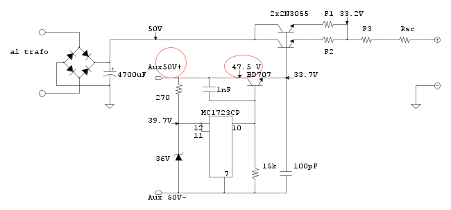

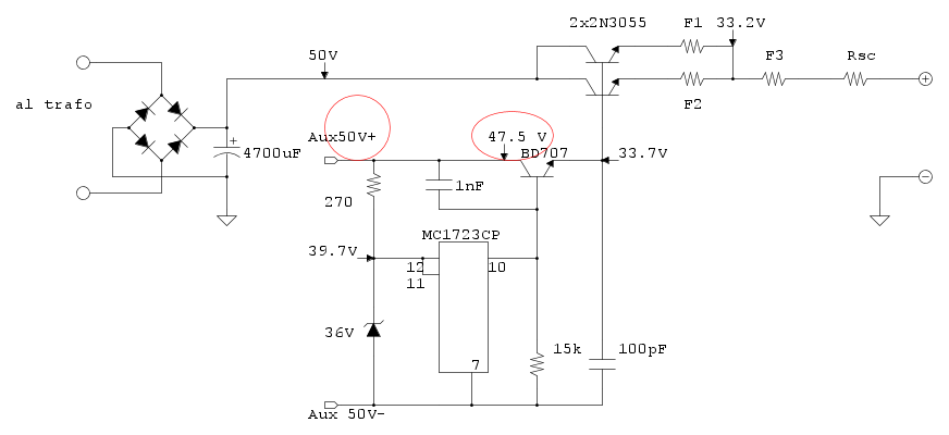

A me tornano strane queste due misure:
[20] Re: Alimentatore Roland guasto
Messaggioda Foto UtenteAletox » 2 ago 2015, 13:31
Si pardon, il aux50V+ era per indicare un alimentazione ausiliaria, che arriva da un ponte a diodi e condensatore di spianamento collegati ad un differente avvolgimento del trafo. Ma nella realtà la misura dell'altro giorno indicava 47.5V, che ad esempio oggi che a casa ho il 240 (al posto del 230) ha raggiunto i circa 50V ?%
